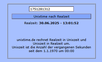

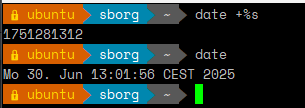

                              Ich habe mir die Routine noch mal angesehen und ich lag falsch. Tatsächlich wird die Uhrzeit des Clients benutzt.
                              Dann versuchen wir es mal so wie die Routine es macht. Führe mal auf dem Skript-System ein date +%s aus. Da sollte nun als Ausgabe ein Uinxtimestamp erscheinen. Den kopierst du und fügst ihn mal bei bspw. unixtime.de ein.Das sollte dann dein aktuelles Datum und Uhrzeit sein.
                              • Negalein
                                Negalein Global Moderator @SBorg last edited by
                                @sborg sagte in [Linux Shell-Skript] WLAN-Wetterstation:
                                ja, das passt +- ca. 30 Sek.
