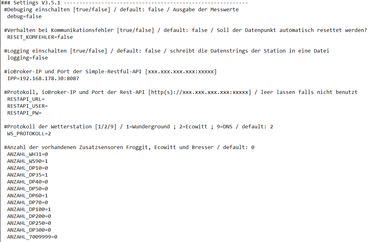

              Shakira1972 @SBorg last edited by
              @sborg Habe mal alles kopiert (außer Versionsinfo), da ich mich hier Zuwenig auskenne..:

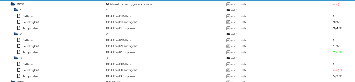

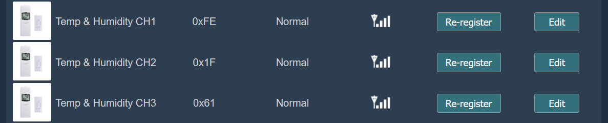

                                            Noch eine Frage bekomme folgende Meldungen beim debug Test ... habe aber keine DP50 Sensoren?
                                            Ist bisher nicht aufgefallen
                                                "error": "datapoint \"0_userdata.0.Wetterstation.DP50.1.Temperatur\" not found"
                                                "error": "datapoint \"0_userdata.0.Wetterstation.DP50.1.Feuchtigkeit\" not found"
                                                "error": "datapoint \"0_userdata.0.Wetterstation.DP50.2.Temperatur\" not found"
                                                "error": "datapoint \"0_userdata.0.Wetterstation.DP50.2.Feuchtigkeit\" not found"
                                                "error": "datapoint \"0_userdata.0.Wetterstation.DP50.3.Temperatur\" not found"
                                                "error": "datapoint \"0_userdata.0.Wetterstation.DP50.1.Batterie\" not found"
                                                "error": "datapoint \"0_userdata.0.Wetterstation.DP50.2.Batterie\" not found"
                                                "error": "datapoint \"0_userdata.0.Wetterstation.DP50.3.Batterie\" not found"
                                            Die zwei Aussentemeratur Sensoren habe ich nicht eingebunden, da nur ein DP40 unsterstützt wird, oder?
                                            Kann es ein, das der Pool Thermometer von ecowitt WN36 und die WH31 als DP50 erkannt werden?
                                            Hbae jetzt einfach mal die DP50 Datenpunkte angelegt und siehe da, die Daten sind da 🙂
                                            Jetzte hatte das ganze Updatethema auch noch was gutes, habe jetzt alle Thermometer im ibroker 🙂
                                            Vielen Dank und ein schönes Wochenende 🙂
