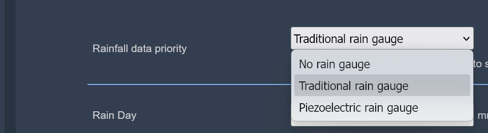

                                  Hallo zusammen
                                  Ich vermute mal, dass das nicht normal ist bei Ecowitt, zudem es nicht mal geregnet hat gestern.
                                  Mike

                                            rainratein=0.000&eventrainin=0.000&hourlyrainin=0.000&dailyrainin=0.000&weeklyrainin=0.650&monthlyrainin=1.063&yearlyrainin=11.197&totalrainin=11.197
                                            Nur für die Zusatzsensoren, wie z.B. Feuchte muss ja ausgefiltert werden, welche Sensor-Nummer zu welchen Daten gehört und wieviele vorhanden sind.
                                            Die Basis-Daten wie Regen, Aussen-Luftfeuchte, -Temperatur, Luftdruck, Wind, Lichteinstrahlung und UV sind alles "SINGLE"-Werte
                                            Du musst dann einstellen, welche Daten im Gateway genutzt werden sollen:
                                            Der WN32 ist eigentlich unnötig, da das WS80 ja die Aussentemperatur und Luftfeucht misst.
