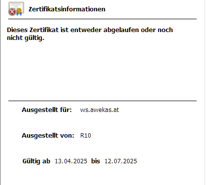

                          @SBorg
                          ich kann seit heute Vormittag nichts mehr an Awekas schicken.
                          Datenübertragung an awekas.at:
                          (vor einer Veröffentlichung unbedingt zumindest das Passwort unkenntlich machen, ggf. auch die Station-ID[=Benutzername])
                          --2025-07-12 14:44:09--  https://ws.awekas.at/weatherstation/updateweatherstation.php?ID=xxxxxxxxxx&PASSWORD=xxxxxxxxxxx&dateutc=2025-07-12+12:44:06&tempf=64.0&humidity=71&winddir=51&uv=0&windspeedmph=1.3&absbaromin=28.394&baromin=29.832&solarradiation=73.28&windgustmph=2.2&dailyrainin=0.020&indoortempf=75.9&indoorhumidity=77&softwaretype=IOWS
                          Auflösen des Hostnamens ws.awekas.at (ws.awekas.at)… 195.189.4.166
                          Verbindungsaufbau zu ws.awekas.at (ws.awekas.at)|195.189.4.166|:443 … verbunden.
                          FEHLER: Dem Zertifikat von »ws.awekas.at« wird nicht vertraut.
                          FEHLER: Das Zertifikat von »ws.awekas.at« ist abgelaufen.
                          Das ausgestellte Zertifikat ist nicht mehr gültig.
                          geb ich dies im Browser ein, funktionierts aber.
                          Nur über das Script leider nicht. 😞
                          Und auf der Konsole so:
                          dietpi@DietPi:/home/iobroker$ https://ws.awekas.at/weatherstation/updateweatherstation.php?ID=xxxxxxx&PASSWORD=xxxxxxx&dateutc=2025-07-12+12:44:06&tempf=64.0&humidity=71&winddir=51&uv=0&windspeedmph=1.3&absbaromin=28.394&baromin=29.832&solarradiation=73.28&windgustmph=2.2&dailyrainin=0.020&indoortempf=75.9&indoorhumidity=77&softwaretype=IOWS

                          • Boronsbruder
                            Boronsbruder @Negalein last edited by
                            @negalein
                            setz mal wget davor
                            wget https://ws.awekas.at/weatherstation/updateweatherstation.php?ID=xxxxxxxxxx&PASSWORD=xxxxxxxxxxx&dateutc=2025-07-12+12:44:06&tempf=64.0&humidity=71&winddir=51&uv=0&windspeedmph=1.3&absbaromin=28.394&baromin=29.832&solarradiation=73.28&windgustmph=2.2&dailyrainin=0.020&indoortempf=75.9&indoorhumidity=77&softwaretype=IOWS
                            Negalein 2 Replies Last reply Reply Quote 0

                                    @negalein
                                    Nur mal zur Info.
                                    Laut der Awekas-Seite hat mein Skript (V3.4.0) auch seit heute morgen 09:53 keine Daten mehr empfangen...
                                    Sorry, der teil hinter wget muss in Anführungzeichen
                                    wget "https://ws.awekas.at/weatherstation/updateweatherstation.php?ID=xxxxxxxxxx&PASSWORD=xxxxxxxxxxx&dateutc=2025-07-12+12:44:06&tempf=64.0&humidity=71&winddir=51&uv=0&windspeedmph=1.3&absbaromin=28.394&baromin=29.832&solarradiation=73.28&windgustmph=2.2&dailyrainin=0.020&indoortempf=75.9&indoorhumidity=77&softwaretype=IOWS"
                                    Bei mir kommt im Browser als auch über wget ein Zertifikatsfehler:
                                    • Negalein
                                      Negalein Global Moderator @Boronsbruder last edited by
                                      @boronsbruder sagte in [Linux Shell-Skript] WLAN-Wetterstation:
                                      bin ich GsD nicht allein
                                      --2025-07-12 15:10:01--  https://ws.awekas.at/weatherstation/updateweatherstation.php?ID=xxxxxx&PASSWORD=xxxxxxx&dateutc=2025-07-12+12:44:06&tempf=64.0&humidity=71&winddir=51&uv=0&windspeedmph=1.3&absbaromin=28.394&baromin=29.832&solarradiation=73.28&windgustmph=2.2&dailyrainin=0.020&indoortempf=75.9&indoorhumidity=77&softwaretype=IOWS
                                      • Negalein
                                        Negalein Global Moderator @Boronsbruder last edited by Negalein
                                        bekomm ich auch bei beiden.
                                        bei meinem Cousin (3398) gehts. Der schickt das aber über diese Awekas-Box
                                        Boronsbruder 1 Reply Last reply Reply Quote 0
                                        • Boronsbruder
                                          @negalein
                                          Es kann sein, dass die Awekasbox Zertifikatsfehler ignoriert
                                          • Negalein
                                            @boronsbruder
                                            kann im Script so ein Fehler ignoriert werden?
