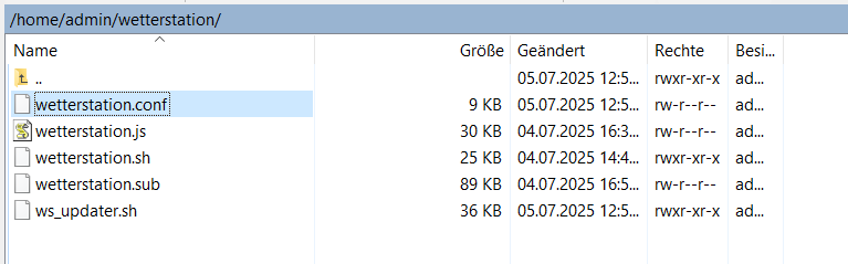

                                    • Stefan81 0
                                      Stefan81 0 last edited by
                                      Hallo Liebe Community,
                                      ich glaube ich brauche mal eure Hilfe.
                                      Ich habe meine Wlan-Wetterstation WH6000 auf dem Dach installiert, und nun möchte ich natürlich die Daten auch im iobroker zur Verfügung stellen.
                                      Ich stehe glaube ich kurz vorm Ziel, aber irgendwo hakt es noch denke ich.
                                      das hier ist meine Info die ich geben kann.
                                      Vielleicht sieht ja einer das Problem, bin leider kein IT Profi.
                                      WLAN-Wetterstation V3.5.1 - (c)2019-2025 by SBorg
                                      Config-Version: V3.5.1
                                      Sub-Version : V3.5.1
                                      'bc' installiert: [✓]
                                      'jq' installiert: [✓]
                                      'dc' installiert: [✓]
                                      [sudo] password for wetter:
                                      'nc' in der Openbsd-Variante installiert: [✓]
                                      'netcat' in Openbsd-Variante aktiv, alles korrekt [✓]
                                      Connection to 192.168.178.XX 8093 port [tcp/*] succeeded!
                                      parse error: Invalid numeric literal at line 1, column 10
                                      (standard_in) 1: syntax error
                                      /home/wetter/wetterstation/wetterstation.sub: line 858: [: : integer expression expected
                                      Messwerteblock:
                                      Nicht alle Werte werden unterstützt (abhängig vom Modell der Wetterstation und dem verwendeten Protokoll)!
                                      Temperatur Innen : °C
                                      Temperatur Aussen : °C
                                      Taupunkt : °C
                                      Gefühlte Temperatur : °C
                                      Luftfeuchte Innen : %
                                      Luftfeuchte Aussen : %
                                      Windgeschwindigkeit : km/h
                                      Windgeschwindigkeit 10min : km/h
                                      Windböengeschwindigkeit : km/h
                                      Windböe max. : km/h
                                      Windrichtung : °
                                      Windrichtung :
                                      Windrichtung 10min : °
                                      Luftdruck absolut : hPa
                                      Luftdruck relativ : hPa
                                      Regenrate : mm/h
                                      Regenstatus :
                                      Regen seit Regenbeginn : mm
                                      Regen Stunde : mm
                                      Regen Tag : mm
                                      Regen Woche : mm
                                      Regen Monat : mm
                                      Regen Jahr : mm
                                      Regen Gesamt : mm
                                      Sättigungsdefizit : kPa
                                      Sonnenstrahlung : W/m²
                                      UV-Index :
                                      Zeitstempel :
                                      Firmware :
                                      Batteriestand: :
                                      Gateway-Modell :
                                      Zusatzsensoren: keine
                                      Datenstring für ioBroker:
                                      DATA von Wetterstation:
                                      Debug VAR:
                                      Installationsverzeichnis: /home/wetter/wetterstation
                                      IPP: 192.168.178.XX:8093 WS_PORT: 1080 WS_POLL: 30 PRE_DP: 0_userdata.0.Wetterstation
                                      WEB: HTTP WS_PROT: Wunderground
                                      Zusatzsensoren:
                                      DP10/35/40/50/60/70/100/200/250/300: 0 | 0 | 0 | 0 | 0 | 0 | 0 | 0 | 0 | 0
                                      WH31: 1 || WS90: 0
                                      Bresser: 7009999 [0]
                                      Script-Version: V3.5.1 Config-Version: V3.5.1 Sub-Version: V3.5.1
                                      Kommunikationsfehler!
                                      Kommunikationsfehler! Stimmt die WS_ID in der Konfiguration mit der der WS View-App überein?
                                      Ich habe schon gecheckt ob es die gleiche ID ist, die sollte passen soweit.
                                      Als App nutze ich auch die richtige denke ich. Die weisse App mit der Station als Bild, WS View nennt die sich.
                                      Falls noch Infos benötigt werden, kann ich gerne nachliefern.
                                      Ich hoffe es kann mir jemand helfen.
                                      Beste Grüße Stefan
                                      Boronsbruder 1 Reply Last reply Reply Quote 0

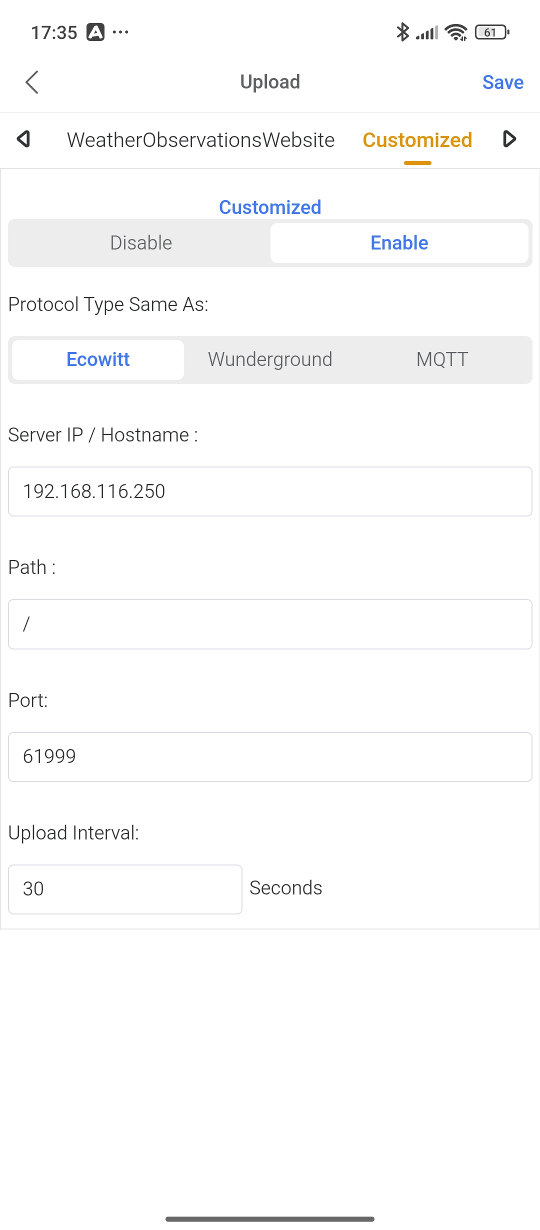

                                      • Boronsbruder
                                        Boronsbruder @Stefan81 0 last edited by Boronsbruder
                                        @stefan81-0
                                        Die weisse Wsview ist die Alte. Die neue heisst WsView Plus. Das sollte aber nichts ändern.
                                        Hilfreich wäre die Config des Skripts.
                                        Dort aber die Passwörter unkenntlich machen!
                                        Und ein Screenshot der Einstellungsseite "Weather Services" der App:
                                        Ich persönlich benutze immer das Ecowitt-Protokoll und nicht Wunderground. Da das bei mir Probleme machte.
                                        Stefan81 0 2 Replies Last reply Reply Quote 0
                                        • Stefan81 0
                                          Stefan81 0 @Boronsbruder last edited by
                                          @boronsbruder
                                          ach ok danke schon mal. Werde das mal ausprobieren.
                                          Die Daten kann ich vermutlich erst morgen oder Samstag nachliefern.
                                          Aber auf jeden Fall schon mal DANKE. ✌
