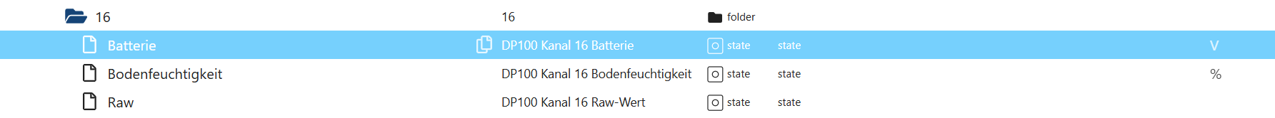

                      Shakira1972 @Boronsbruder last edited by Shakira1972
                      @boronsbruder Hallo,
                      leider aktualisieren sich die Werte nicht.
                      Die Bodenfeuchtesensoren DP100, 1 bis 9 aktualisieren sich, 10 bis 16 nach der Installation von 3.5.1 nicht mehr.
                      Es gab die erste richtige übertragung nach der Installation vor einer Woche, aber dann kamen keine Neuen Werte mehr...
                      Woran könnte dies liegen?
                      Shaki
                      Boronsbruder S 2 Replies Last reply Reply Quote 0
                      • Boronsbruder
                        Boronsbruder @Shakira1972 last edited by
                        @shakira1972
                        Da müssen wir @SBorg fragen.
                        Was is da los? 😆

                                        Was mir aufgefallen ist, es gibt Unterschiede in den Objekten:
                                          "common": {
                                            "name": "DP100 Kanal 1 Bodenfeuchtigkeit",
                                            "type": "number",
                                            "role": "state",
                                            "unit": "%"
                                          "native": {
                                            "type": "number",
                                            "role": "state",
                                            "unit": "%"
                                          "type": "state",
                                          "_id": "0_userdata.0.Wetterstation.DP100.1.Bodenfeuchtigkeit",
                                          "acl": {
                                            "object": 1636,
                                            "state": 1636,
                                            "owner": "system.user.admin",
                                          "user": "system.user.admin",
                                          "ts": 17537651216
                                          "common": {
                                            "name": "DP100 Kanal 16 Bodenfeuchtigkeit",
                                            "type": "number",
                                            "role": "state",
                                            "unit": "%"
                                          "native": {},
                                          "type": "state",
                                          "_id": "0_userdata.0.Wetterstation.DP100.16.Bodenfeuchtigkeit",
                                          "acl": {
                                            "object": 1636,
                                            "state": 1636,
                                          "ts": 17537650140
                                        bei "native".
                                        und auch in den Ordnern gibt es unterschiede:
                                          "type": "folder",
                                          "common": {
                                            "name": "16"
                                          "native": {
                                            "autocreated": "by automatic ensure logic"
                                          "from": "system.adapter.javascript.0",
                                          "ts": 17537647933,
                                          "_id": "0_userdata.0.Wetterstation.DP100.16",
                                          "acl": {
                                            "object": 1636,
                                          "type": "folder",
                                          "common": {
                                            "name": "ClemYuz 3-3"
                                          "native": {
                                          "_id": "0_userdata.0.Wetterstation.DP100.1",
                                          "acl": {
                                            "object": 1636,
                                          "ts": 16910810752
                                        "from": "system.adapter.admin.0", & "from": "system.adapter.javascript.0",
                                        Hat das was zu sagen?
                                        Habe auch versucht, Sensor 16 unter den Objekten zu löschen und Neu anzulegen, aber dort kommen nun überhaupt keine Werte mehr an...
                                        Nachtrag: Im Log gab es folgende Warnungen, wenn ich den Sensor 16 über JavaScript erneut eingefügt habe:
