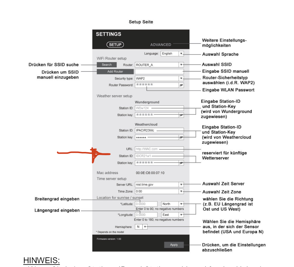

                • Boronsbruder
                  Boronsbruder @Stefan81 0 last edited by Boronsbruder
                  @stefan81-0
                  Die weisse Wsview ist die Alte. Die neue heisst WsView Plus. Das sollte aber nichts ändern.
                  Hilfreich wäre die Config des Skripts.
                  Dort aber die Passwörter unkenntlich machen!
                  Und ein Screenshot der Einstellungsseite "Weather Services" der App:
                  Ich persönlich benutze immer das Ecowitt-Protokoll und nicht Wunderground. Da das bei mir Probleme machte.
                  Stefan81 0 2 Replies Last reply Reply Quote 0

                          • Stefan81 0
                            Stefan81 0 @Boronsbruder last edited by
                            @boronsbruder
                            so sorry für die späte Antwort, ich bekomme meine Wetterstation gar nicht in die App geladen.
                            Es gibt keine Vorschläge in der Übersicht zu meiner.
                            Gibt es da irgendeinen Trick?
                            Habs ganz normal über das Wlan von der Anzeige gemacht, dann zurück in die App, aber der führt mich dann nicht weiter zu den nä. Einstellungen.
                            Und über die ip Adresse findet er die Anlage auch nicht.
                            In den Einstellungen habe ich "darf Geräte im Netzwerk suchen" und Standortfreigabe aktiviert.
                            App neu geladen hab ich auch schon probiert. 🤷
                            Boronsbruder 1 Reply Last reply Reply Quote 0

                                • Boronsbruder
                                  @stefan81-0
                                  Für die Station gibt es doch eine intere Setup-Seite (zumindest laut Betriebsanleitung):
                                  Was hast du hier eingetragen?
                                  Da muss man aber mal schaun, wie die Daten gesendet werden. Wahrscheinlich Wunderground-Protokoll.
                                  Stefan81 0 1 Reply Last reply Reply Quote 0
                                  • Stefan81 0
                                    Stefan81 0 @Boronsbruder last edited by Stefan81 0
                                    @boronsbruder
                                    also da habe ich tatsächlich nichts eingetragen, hab nur bei wunderground meine Daten eingetragen.
                                    Was trage ich denn bei URL ein?
                                    Die ID ist ja die gleiche wie bei wunderground oder?
                                    Oder brauche ich nen eigenen Server?
                                    • Boronsbruder
                                      @stefan81-0
                                      Die IP-des Rechners auf dem das Wetterstation-Skript läuft
                                      • Stefan81 0
                                        @boronsbruder
                                        Ok danke, und ID und Key von wunderground?
                                        • Boronsbruder
                                          @stefan81-0
                                          Das Problem ist, dass ich nichts finde auf welchem Port gesendet wird...
                                          Warte mal auf Antwort von @Mugel80 wenn er die selbe Station hat.
                                          Vielleicht gibt es nur die Möglichkeit über die Variante DNS-Umleitung
