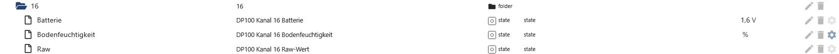

      @shakira1972
      Lösche doch mal den Ordner 16.
      Dann das "wetterstation.js"-Skript benutzen.

                    Shakira1972 @Boronsbruder last edited by Shakira1972
                    @boronsbruder sagte in [Linux Shell-Skript] WLAN-Wetterstation:
                    Habe den Ordner 16 gelöscht.
                    Die User-Einstellungen im Skript angepasst.
                    Das "wetterstation.js"-Skript ausgeführt.
                    Neustart von Raspberry, weiterhin kommen keine Neuen Daten rein.
                    (Man sieht das die Objekte manchmal Grün aufleuchten..)
                    Nachtrag:
                    Seit ich gestern die 3.5.0 installiert habe, werden auch die Werte der Sensoren 1-9 nicht mehr aktualisiert.
                    Habe nun nochmal ein Update auf 3.5.1 ausgeführt. Keine der Feuchte Sensoren aktualisiert sich nun mehr...
                    Bin ratlos, was nun?
                    Shaki
                    Boronsbruder 1 Reply Last reply Reply Quote 0

                              Nachtrag: Kann da Problem daran liegen, das alle Sensoren zweistellig, also die Anzahl sind,oderist dies irrelevant? 10 - 11 - 12... ?
