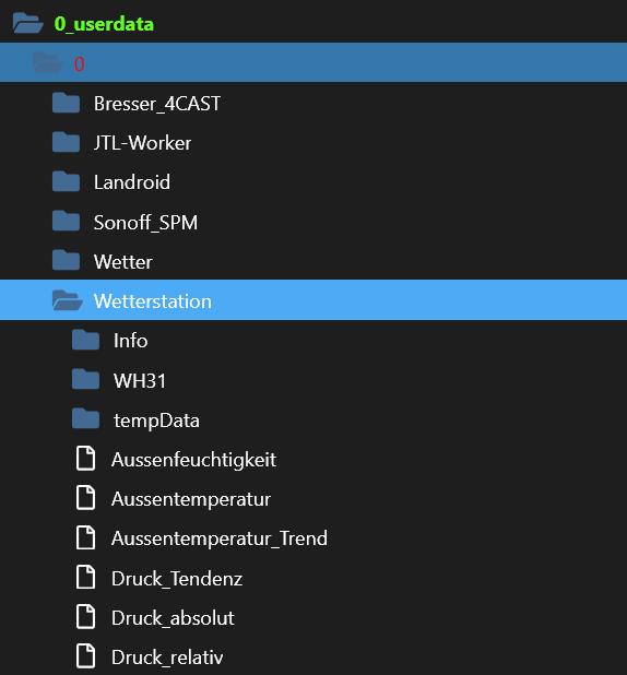

                      • Q
                        quinti @SBorg last edited by
                        @sborg sagte in [Linux Shell-Skript] WLAN-Wetterstation:
                        @quinti sagte in [Linux Shell-Skript] WLAN-Wetterstation:
                        hab das Aldi Angebot für die Bresser 4CAST für 229€ angenommen und versuche sie nun mit dem script anzubinden.
                        Das Problem ist, dass die Software anscheinend keinen "eigenen Server" unterstützt. Das Skript fungiert wie ein Web-Server und wartet einfach darauf (das ist dann der "eigene Server"), dass die Station einen Datenstring schickt. Ist denn irgendwo erklärt wie die Daten an Wunderground geschickt werden? Dann könnte man es mit der DNS-Umleitung versuchen. Einfach wird das aber nicht. Irgendwo hatte ich gelesen, dass das größere Schwestermodell die Einstellmöglichkeit für einen "eigenen Server" hat.
                        Es klappt leider nicht mit der Station, hab mal mit wireshark überprüft ob die Station überhaupt was an die eingestellten "eigenen Server" sendet, tut sie nicht.
                        Frage nun per SDR Stick die Daten des Sensors direkt per Funk ab und sende sie per mqtt an meinen iobroker.
                        Der Sensor stellt folgende Daten zur Verfügung
                        Diese kopiere ich per script in die von der wetterstation.js erzeugt Punkte.
                        Läuft dann das Statistik script damit obwohl vieles leer bleibt? Taupunkt und windchill könnte ich berechnen aber die anderen Werte hab ich einfach nicht.
                        Sorry falls die Frage schonmal gestellt wurde, aber der thread ist zum durcharbeiten ein bisschen zu lang 😉

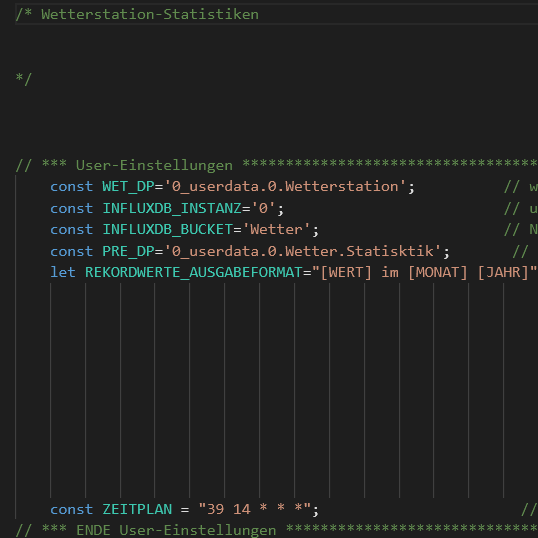

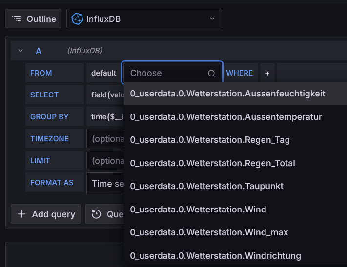

                                  • Q
                                    @sborg
                                    ja, alles richtig, siehe Bilder
                                    Screenshot 2025-08-08 144004.png Screenshot 2025-08-08 144019.png Screenshot 2025-08-08 144029.png Screenshot 2025-08-08 144634.png

                                    • Boronsbruder
                                      Boronsbruder @quinti last edited by
                                      @quinti
                                      Welche InfluxDB Version benutzt du?
                                      benötigt logging per InfluxDB V2.x + Aktivierung in der wetterstation.conf
                                      Q 1 Reply Last reply Reply Quote 0

                                        • Q
                                          quinti @Boronsbruder last edited by
                                          @boronsbruder
                                          danke für den Hinweis. War tatsächlich noch eine V1
                                          Schreibe jetzt in eine neue V2 und habe auch das bucket angepasst.
                                          Bekomme aber immer noch Fehlermeldung beim Ausführen des Statistik scripts:

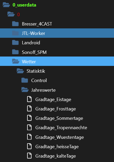

                                          • Q
                                            quinti @quinti last edited by
                                            Der post von mir der Fehlermeldung hat sich erledigt, das script läuft super!
                                            Ist ja auch iwie klar daß das array nicht mit vortageswerten gefüllt werden kann wenn einer frische db noch keine Vortageswerte drin sind 🙂
                                            Eine Frage: die dp´s in 0_userdata.0.Wetterstation die nicht genützt werden, kann man die bedenkenlos löschen für mehr Übersichtlichkeit?
