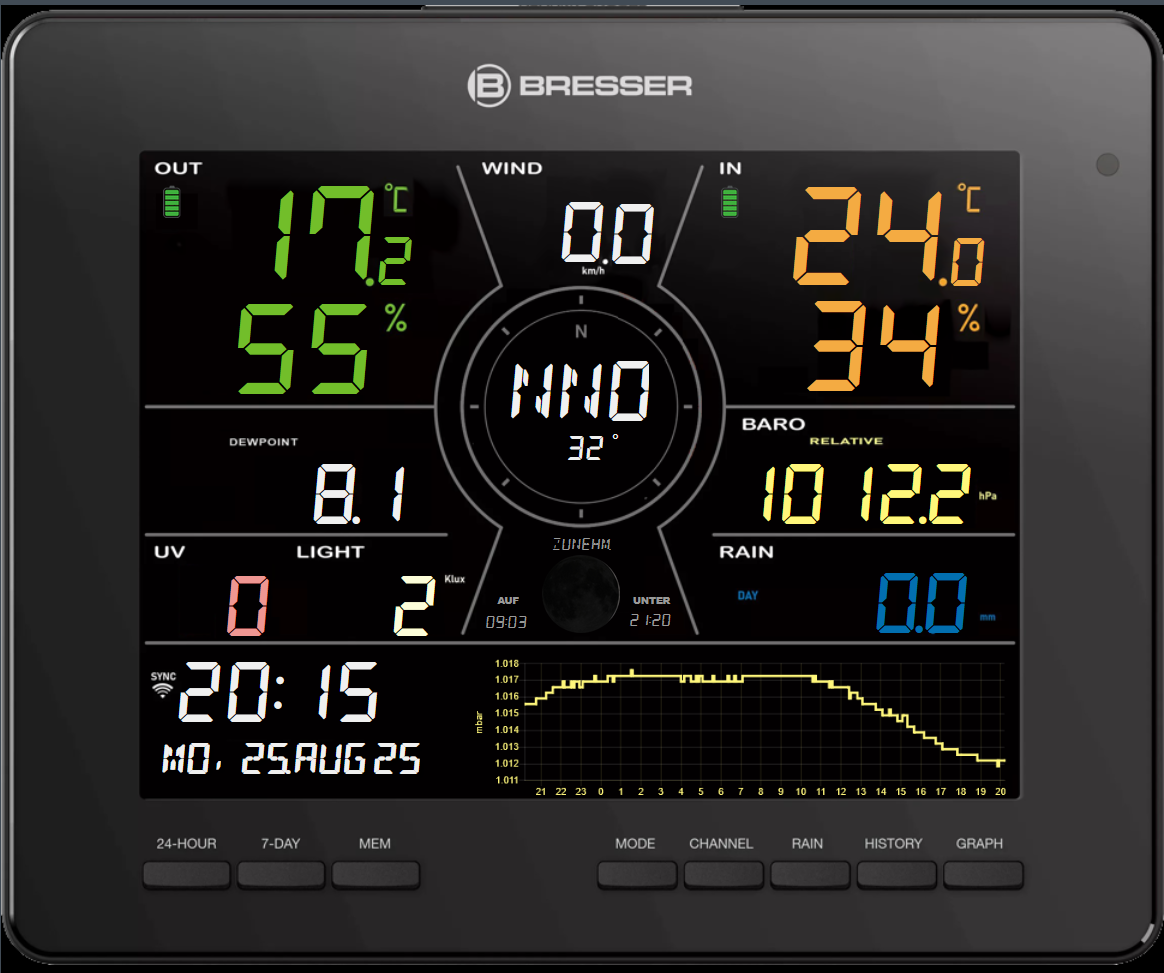

                                      • Q
                                        quinti @icebear last edited by
                                        Hallo #zsmmn,
                                        meine Wetterstation steht leider nicht bei mir im Haus da die Lage denkbar schlecht für die Sensoren ist.
                                        Bei mir im Büro bin ich aber nicht die ganze Zeit 😉
                                        Daher hab ich mal begonnen die Wetterstation mit Vis2 zu "simulieren".
                                        Habe die Grundfunktionen fertig:
                                        Ziel ist, nach und nach alle Funktionen, soweit möglich, nachzubilden.
                                        Klickbar ist bisher nur die Graph Taste.
                                        Das ganze basiert auf den Objekten aus dem Statistik script hier.
                                        Es kann relativ einfach auf andere Wetterstationen umgebaut werden. Einfach Hintergrundgrafik austauschen und widgtes formatieren.
                                        Den momentanen alpha Stand findet ihr auf github zum download.
