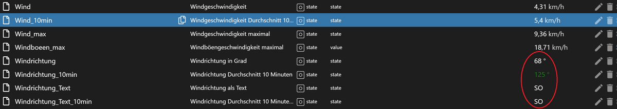

                                    Mir ist jetzt grad aufgefallen, das warum auch immer in den DP's bei Windrichtung_Text und Windrichtung_Text_10min bei mir immer die gleiche Windrichtung als Text angezeigt wird, obwohl die Gradzahl unterschiedlich ist.
