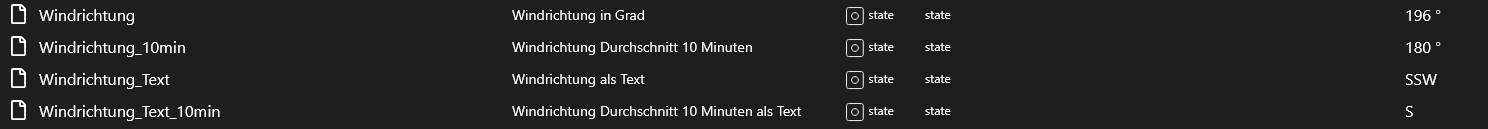

                                Mir ist jetzt grad aufgefallen, das warum auch immer in den DP's bei Windrichtung_Text und Windrichtung_Text_10min bei mir immer die gleiche Windrichtung als Text angezeigt wird, obwohl die Gradzahl unterschiedlich ist.

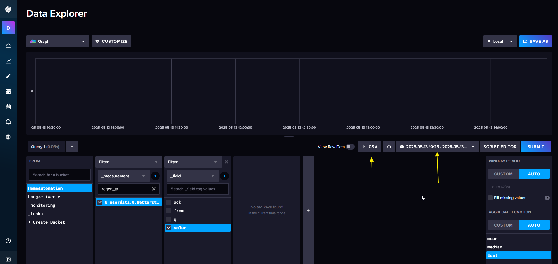

                                      In InfluxDB findest du die Daten die du loggst immer wie der Objektpfad auch heißt, also bspw. für die "Aussentemperatur" musst du bei der Default-Struktur nach 0_userdata.0.Wetterstation.Aussentemperatur suchen (oder gibst einfach "Aussentemperatur" im Suchfeld ein, dann blendet er alle passenden Einträge ein). Warum ein "Alias" beim loggen nicht funktioniert steht in der WiKi.
                                          Hast du seit der Installation den ioB schon mal neu gestartet? Oft verhaspelt sich der JSC wenn viele Datenpunkte (und wir haben mittlerweile viele, sehr viele 😂 ) per JS angelegt werden. Der Datenpunkt ist dann da und sieht gut aus, funktioniert aber nicht.
                                          Auch wäre interessant ob er die Daten ("LC") auch ändert. Pauschal ein Problemchen bei dir vor Ort und kein generelles Problem. Da hätte sich bestimmt der Ein oder Andere schon gemeldet und bei mir funktioniert es auch erwartungsgemäß:

                                            Hast du seit der Installation den ioB schon mal neu gestartet? Oft verhaspelt sich der JSC wenn viele Datenpunkte (und wir haben mittlerweile viele, sehr viele ) per JS angelegt werden. Der Datenpunkt ist dann da und sieht gut aus, funktioniert aber nicht.
                                            Ok. Guter Hinweis, da ich am WE eh meinen Docker Container updaten wollte , werd ich dann mal drauf achten.
