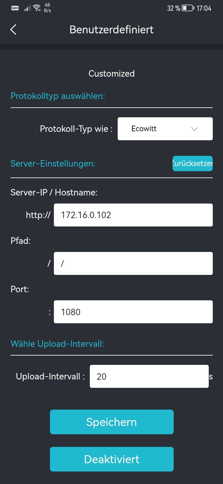

            ich hatte gehofft keine Probleme zu bekommen. Aber ich bin schon stolzer Besitzer einer Ecowitt WP90 mit Gateway 2000.
            Ich bekomme keine Werte angezeigt. Bei ausführen von ./wetterstation.sh --debug erscheint:

            Die Conf seht ihr hier:

            Hier die Config in der App:
            file:///home/daniel/Schreibtisch/Screenshot_20250927_170456_com.ost.ecowitt.jpg
            Hier habe ich den Test einmal ohne "/" im Pfad gemacht, sowie einmal mit (/ steht da ja bereits) funktioniert hat beides leider nicht.
            Rene55 Boronsbruder 2 Replies Last reply Reply Quote 0
            • Rene55
              Rene55 @Taddy81 last edited by
              @taddy81 Auf den ersten Blick: IPP=172.16.0.102:8081; hier ist der Port falsch,! Richtig ist wahrscheinlich (standard) 8087.

                @taddy81 sagte in [Linux Shell-Skript] WLAN-Wetterstation:
                ANZAHL_WS90=0
                Heisst dein Sensor WP90 oder WS90?
                Wenn WS90 dann in der config eintragen.
                Und in deiner App steht unter SPEICHERN -> DEAKTIVIERT?
                  Habs gelöst. Danke ihr beiden!
                  Nun kann ich mich daran begeben, ein Dashboard zu basteln.
                  Boronsbruder 1 Reply Last reply Reply Quote 1

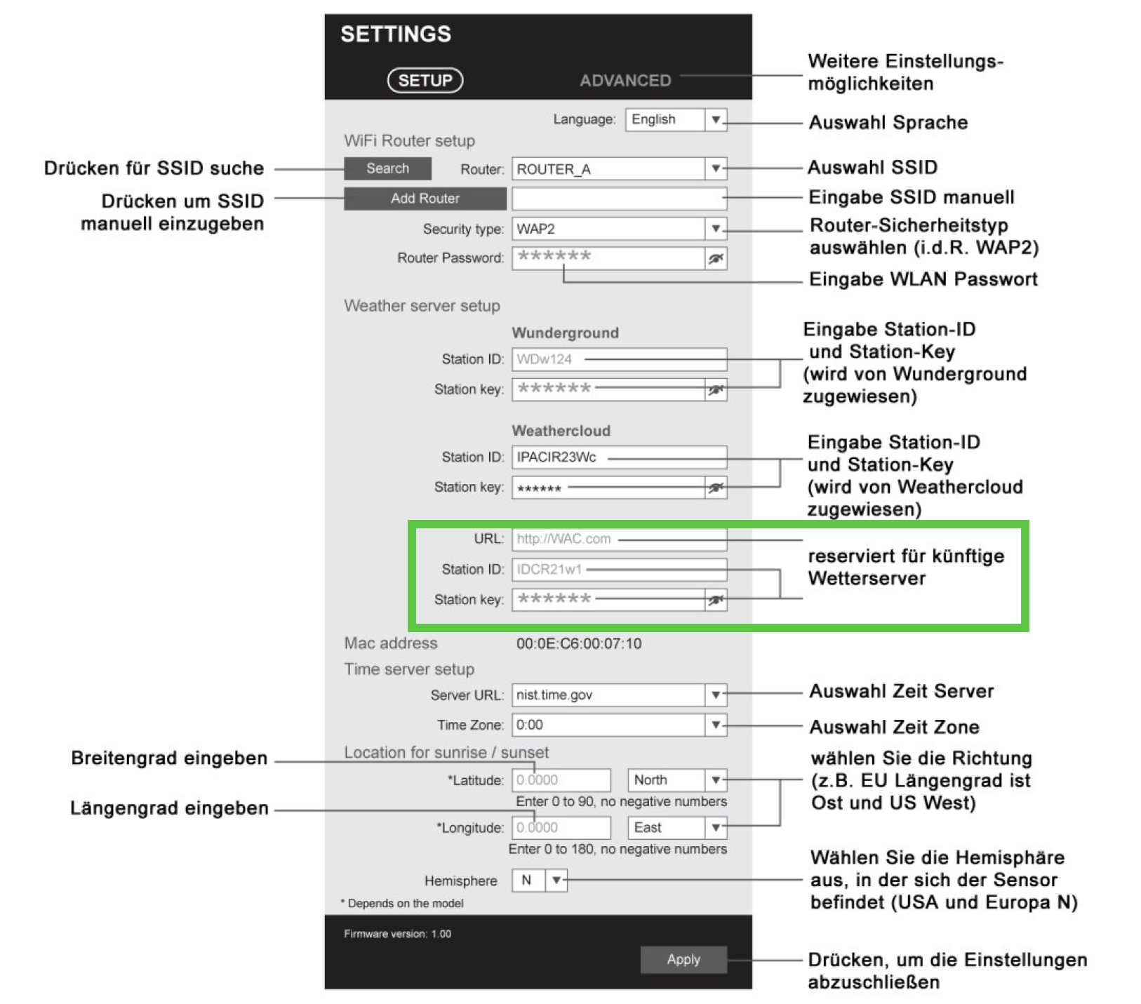

                        ETGermany @Mugel80 last edited by

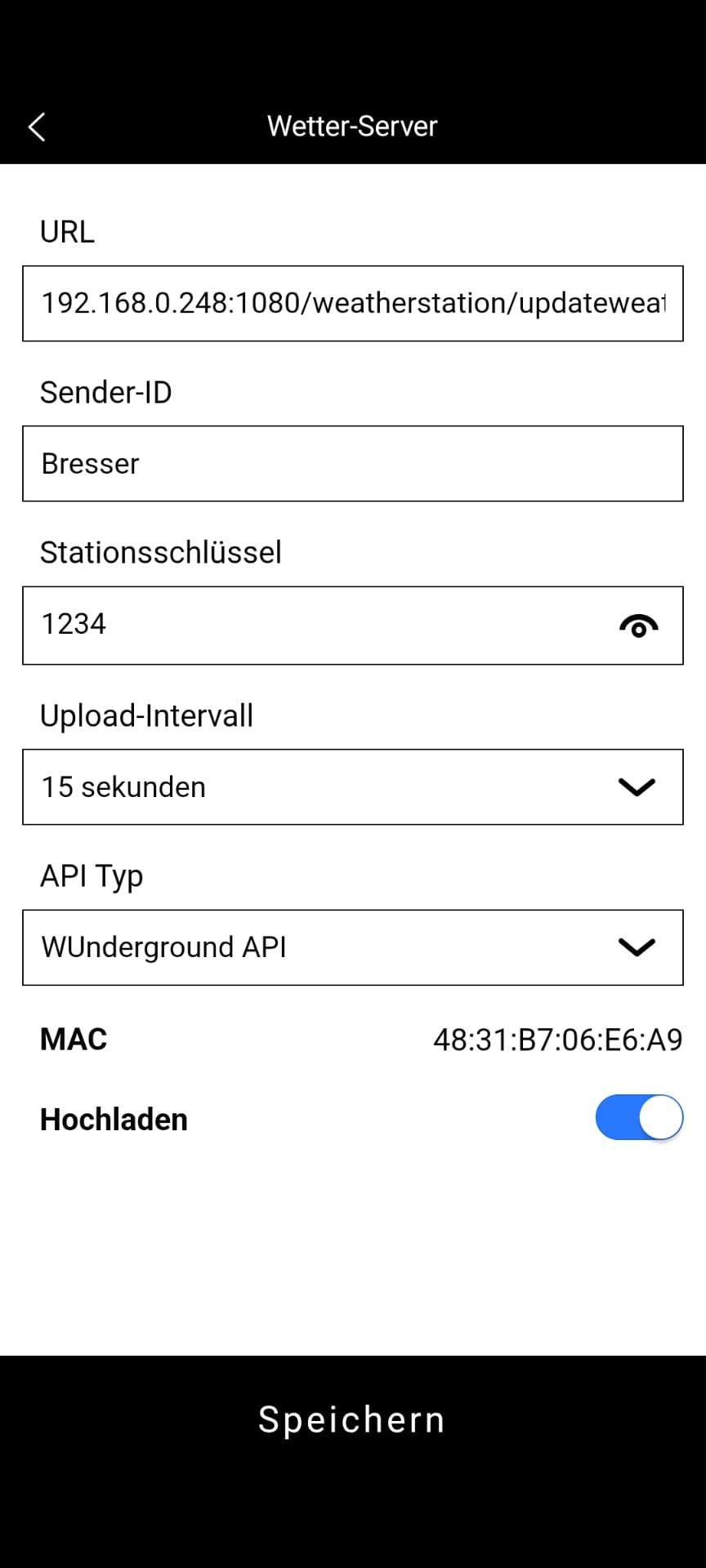

                        @mugel80 Wie hast du das denn hinbekommen? Habe mir die WH6000Ppro hier gekauft.
                        Im Setup kann ich weder Port noch Protokoll oder Pfad einstellen:
                        Sollt zumindest mal wissen, welch Port ich benötige, oder kannst du mir die wetterstation.conf schicken?
                        Vielleicht ist das ja auch ein ganz anderes Modell unter gleichem Namen. Sieht deine Station denn genau gleich aus?
                        Danke Eckhard
