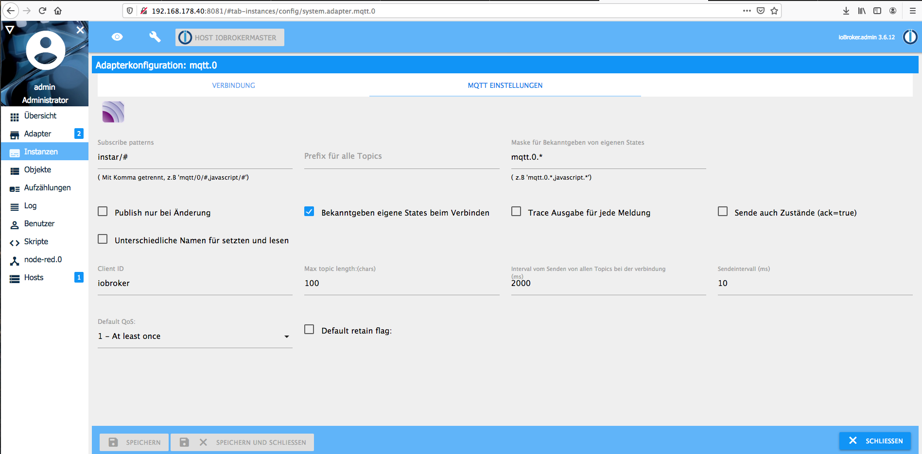

      Nach der Installation werden wir vom Konfigurationsbildschirm begrüßt. Da wir den INSTAR MQTT Broker auf unserer Kamera verwenden, müssen wir als Typ Client/subscriber wählen. Der Server der Kamera läuft standardmäßig auf dem Port 1883, auf der IP Adresse Ihrer Kamera und benötigt das Login, das wir in unserer MQTT Broker Konfiguration festgelegt haben.
      Wenn man vom Reiter Verbindung auf MQTT Einstellungen wechseln, kann man noch unter Subscribe patterns ein Abo für instar/#, da jede Nachricht, die dazu bestimmt ist, unsere Kamera zu steuern, mit instar/# beginnen muß.

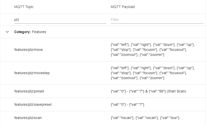

      Die vollständige MQTT API Dokumentation kann man hier finden. Die Struktur der MQTT Topics entspricht dem Aufbau der Weboberfläche der Kamera. Zum Beispiel befinden sich die Alarmbereiche in der WebUI unter Alarm / Bereiche. Das dazugehörige MQTT Topic um z.B. Bereich 1 ein oder auszuschalten lautet entsprechend alarm/area1/enable. Der Payload des Topics ist:
      • {“val”:”0”} /ausschalten
      • {“val”:”1”} /einschalten

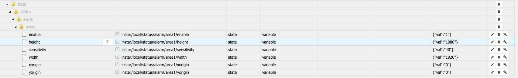

      Jedes MQTT-Topic, das Sie aktualisieren, wird nun im ioBroker-Objektbaum aufgelistet und steht ihnen in der UI / Visualization zur Verfügung:

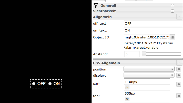

      Wir können nun eine neue Ansicht erstellen und ein Radio Button Widget auf den Canvas ziehen. Weisen Sie einfach diesem einfach die MQTT RAW Topics zu, die bei Verwendung der Schaltfläche aktualisiert werden sollen:
      Ein Klick auf den Button sendet entweder ein 1 oder 0 an das gewählte Topic - in meinem Fall instar/000389888811/alarm/area2/enable/raw. Sobald die Kamera - mit der MAC-Adresse 00:03:89:88:88:88:11 - dieses Update erhält, wird der Bewegungserkennungsbereich 2 aktiviert bzw. deaktiviert.

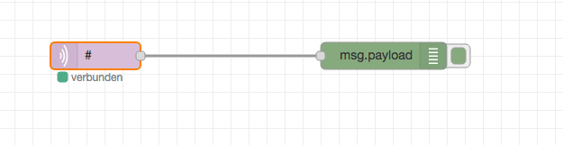

      Die obige Animation zeigt das ioBroker Vis Dashboard auf der rechten Seite und das Node-RED Dashboard - das man über den Node-RED-Adapter nutzen kann, wenn man den MQTT und die ioBroker Visualisierung nicht nutzen möchte - auf der linken Seite. Das Aktivieren des Alarmbereichs oder das Ändern seiner Empfindlichkeit auf dem Vis-Dashboard wird automatisch dank MQTT zum Node-RED Dashboard ge-pushed.
      Für das Node-RED Beispiel steht auf der Herstellerseite auch noch ein umfangreiches Tutorial bereit.

                              Hmm. Schein richtig zu sein: instar/# und mqtt.0.*
                              Wäre es möglich, hier mal einen Screenshot von den Adapter-Einstellungen reinzustellen ? oben ist ja der Screenshot von "Verbindung". Ich meine den von "mqtt-Einstellungen". Da kann man ja noch einige Einstellungen vornehmen.

                                    Bekanntgeben eigener Zustände beim Verbinden ist gefährlich. Das sollte man auf jeden Fall rausnehmen. Sobald man Befehls-Topics im Objektbaum hat, werden die beim Verbinden publiziert und man wird mit Updates zuge-spammed. Aber solange man noch nichts hinzugefügt hat, spielt es natürlich keine Rolle.
                                    Ich sehe, dass Sie Node-RED als Adapter installiert haben. Das läßt sich genauso zum Debuggen verwenden wie MQTT.fx. Können Sie dort den INSTAR MQTT Broker hinzufügen? Kann man Befehle senden? Ein Wildcard Abo # in einem MQTT Eingangsknoten + Debug Node sollte Ihnen auch alle Status Updates der Kamera zeigen. Diese sind auf retained gesetzt, werden also sofort beim Verbinden publiziert.

                                      Ich würde das mit dem Debuggen über mqtt gern versuchen, bin da aber totaler Anfänger... ist so etwas gemeint ?
                                      Da bekomme ich tatsächlich im Debug die ganzen Status!! Hurra!!
                                      Nachtrag: und im ioBroker Objektbaum sind die Stats jetzt auch vorhanden 🙂

                                        Jetzt würde ich das mit dem "raw" noch verstehen wollen. Im Vis-Editor habe ich den Button eingefügt und mit dem Objekt verlinkt. Aber woher kommt das raw ? Soweit ich es verstanden habe, kann ich die Kamera ja nur dann schalten, wenn ich den raw-Wert verändere, oder ?
