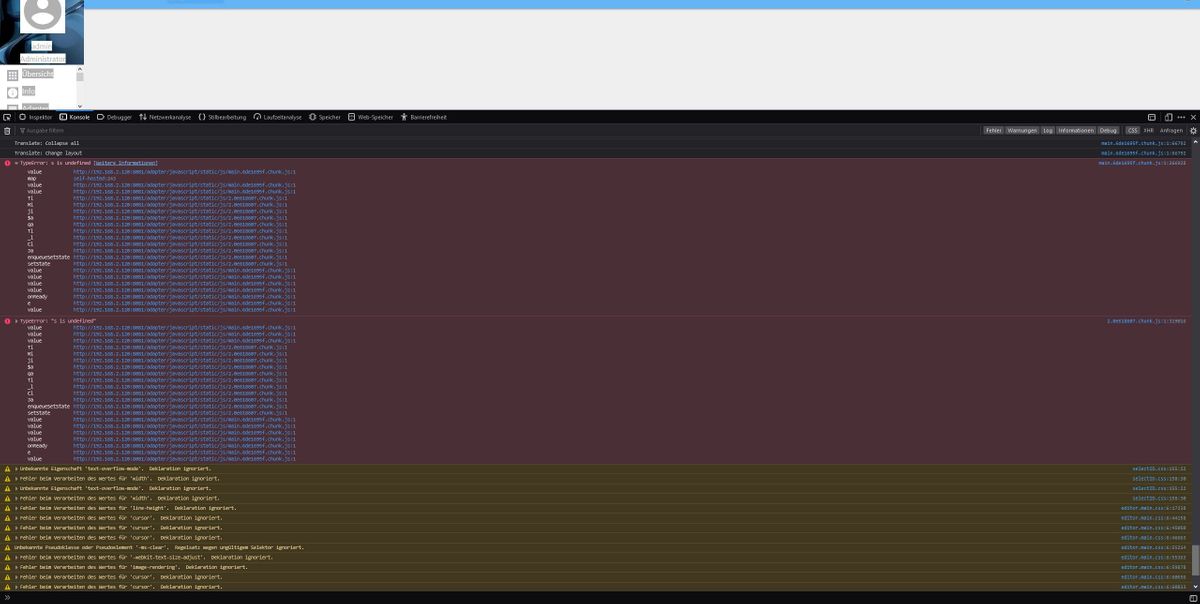

      Seit gerade startet der Skript editor nichtmehr. Wenn ich den Tab auswähle kommt das io Ladeicon und dann bleibts grau.
      In der Browserkonsole steht
      Ich war am Skriptschreiben. Aber sonst nichts besonderes.
      im io Broker Log steht nichts ungewöhnliches. Da startet alles. Die States und Objekte werden ganz normal erstellt. Alles wie immer. nur der Editor ist "tot"
      JS Adapter reinstall hat auch nichts gebracht 😮
      Besten Dank 🙂
      Edit: Ublock etc sind sowieso ausgeschaltet. Daran liegts nicht 😉
      Edit2: iobroker restart und pi reboot habe ich natürlich auch versucht. kein Erfolg

          @Solider hast du schon versucht, die Seite mit Strg + F5 neuzuladen?
          Wurden irgendwelche Updates durchgeführt?
          Hast du verschiedene Browser ausprobiert?
            Solider last edited by
            Ja, Strg + F5 und Cache löschen hab ich. Nix
            Andere Browser noch nicht. Aber ging ja vorher.
            Nein keine Updates. Garnichts 😕
