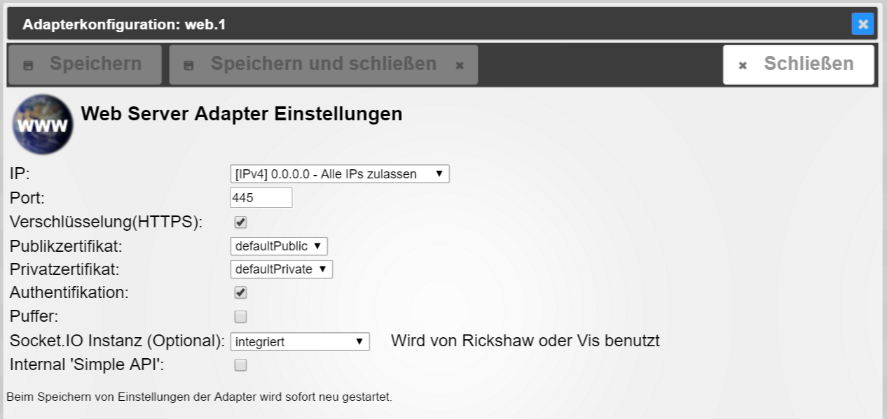

      mit ssl:
      https://192.168.192.250:445/mobile/index.html nichts passiert unten steht nur sichere Verbindung wird hergestellt
      ich habe auch den standart port 443 im web.1 versucht
      https://192.168.192.250/mobile/index.html ERR_CONNECTION_REFUSED steht im Browser
      ich nutze mozzila und edge

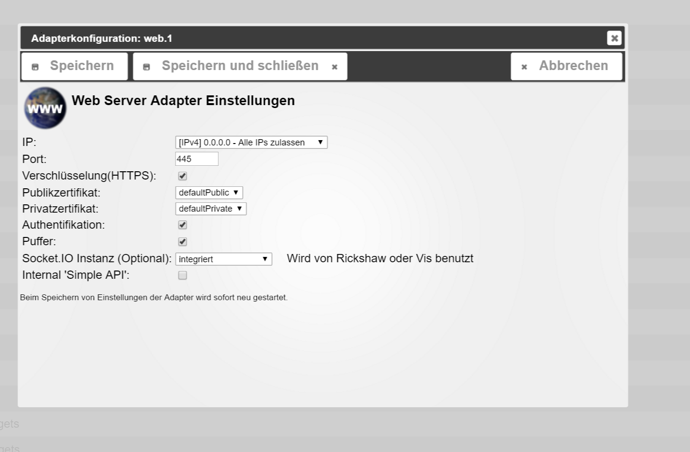

          ich habe eine web.0 Instanz mit Port 8082 die ich eigentlich so lassen wollte so das ich vom LAN weiter drauf zugreifen kann wie gehabt(ohne Verschlüsselung und Authentifizierung) auf vis und mobil
          jetzt eine zweite Web.1 Instanz
          filename="2016-06-23 (1).png" index="1">~~

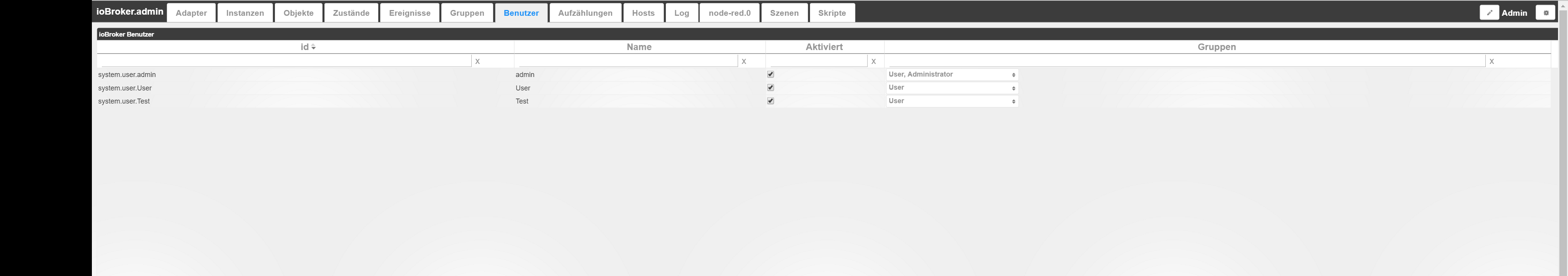

          einen User Test habe ich auch angelegt.
          filename="2016-06-23 (2).png" index="0">~~
          ich nutze mozzila und edge `

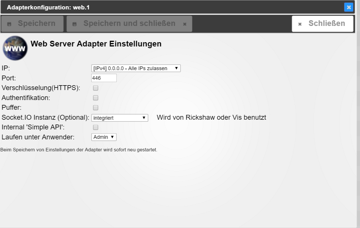

            • C
              chaos99 last edited by
              ok, also
              port 446 ohne https geht und ich bekomme zugriff vom browser:
              setzte ich jetzt das häckchen bei https , kommt keine verbindung zustande, neustart hab ich versucht

                ok, also
                filename="2016-06-26 (3).png" index="0">~~

                Wenn https eingeschaltet öffnest du die Seite dann mit http://* oder https://* ?
                Ohne das "s" geht's schief da der Browser nicht weiß das er Secure connecten muss

                                  wie kann ich jetzt aber ein user erstellen?
                                  • Bluefox
                                    Bluefox last edited by
                                    @chaos99:
                                    okay hat geklappt, super
                                    wie kann ich jetzt aber ein user erstellen? `
                                    Du hast schon richtig gemacht. Aber dein User darf nichts.
                                    Du musst da eine Gruppe erzeugen und die Rechte da einstellen.
                                    Danach musst diesen User zur Gruppe hinzufügen.
