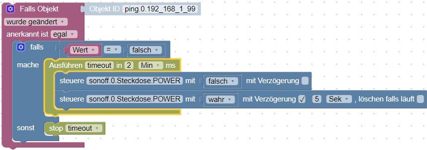

              Dr. Bakterius Most Active last edited by Dr. Bakterius
              @Modjo Probier es so:

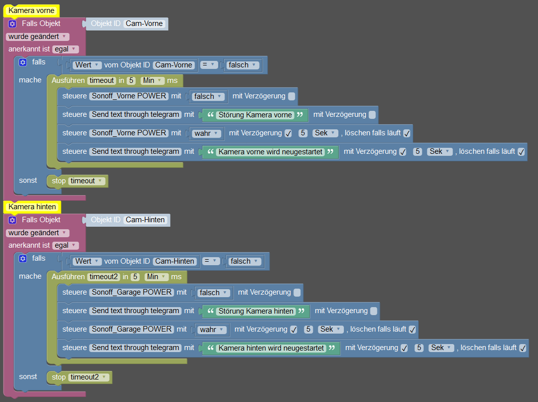

                  Modjo last edited by
                  Vielen Dank @Dr-Bakterius & @Hogy für eure Vorschläge,
                  ich habe mich für die Varante von Dr-Bakterius entschieden. Es sieht nun wie folgt aus:
                  Ist das so okay? Kann man das kürzer fassen?
                  Ich habe überigens den Timeout auf 5 Minuten erhöht.
                  VG
                  Modjo

                    Schaut für mich (noch Anfänger) gut aus.
                    • Dr. Bakterius
                      Dr. Bakterius Most Active @Modjo last edited by
                      @Modjo sagte in Wenn "Ping" länger als X Sekunden "false" dann:
                      Ist das so okay?
                      Musst du probieren ob das auch zuverlässig läuft. Vor allem wenn eine wirklich weg ist und die zweite nur kurz, kann es hier zu Problemen kommen wenn Timer gestartet und gestoppt werden.
                      Um sicher zu gehen, würde ich für jede Cam einen eigenen Trigger setzen.

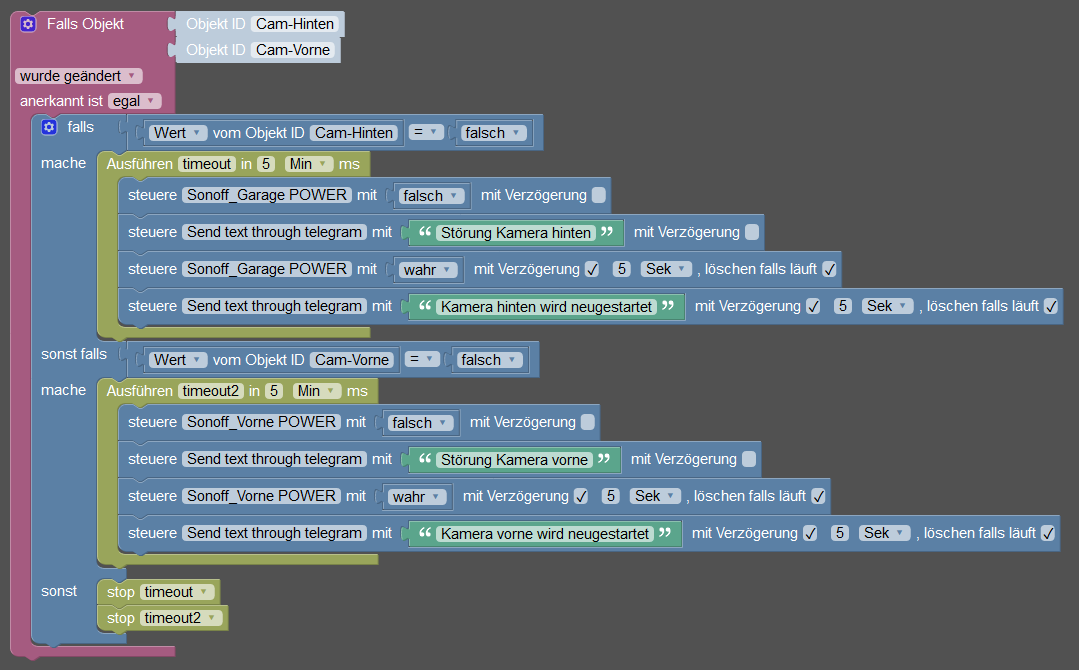

                        @Dr-Bakterius said in Wenn "Ping" länger als X Sekunden "false" dann:
                        Klingt gut. Habe das jetzt in 2 Trigger umgebaut:
                        Ich werde es jetzt mal testen.
                        VG
                        Modjo

                        • Dr. Bakterius
                          @Modjo Wenn alles klappt, setze das Thema doch bitte auf "gelöst". 🙂
                          • BigWumpus
                            BigWumpus @Dr. Bakterius last edited by BigWumpus
                            der Timeout-Befehl hier wird nicht das gewünschte bewirken, weil das Abschalten der Kamera einfach stumpf um 2 Minuten verzögert wird.
                            Da muß etwas besseres her.
                            So wie per Zeitplan alle Minute eine Routine starten, die:
                            -wenn Kamera per Ping erreichbar ist:
                              • das Relais in 5,1 Minuten einschaltet und alle laufenden Timer löscht
                              • das Relais in 5,0 Minuten ausschaltet
                                Fehlt der Ping wird in 5 Minuten ausgeschaltet und 0,1 Minuten später wieder ein.
                                Aber nur einmal, wenn dann immer noch kein Ping kommt ist alles vorbei...
