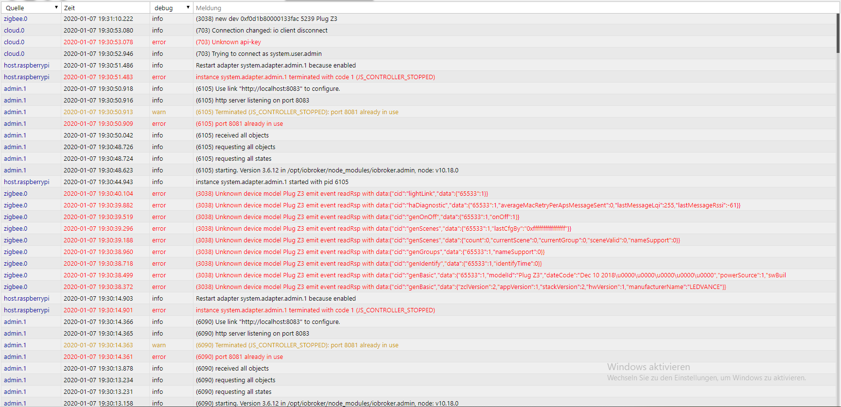

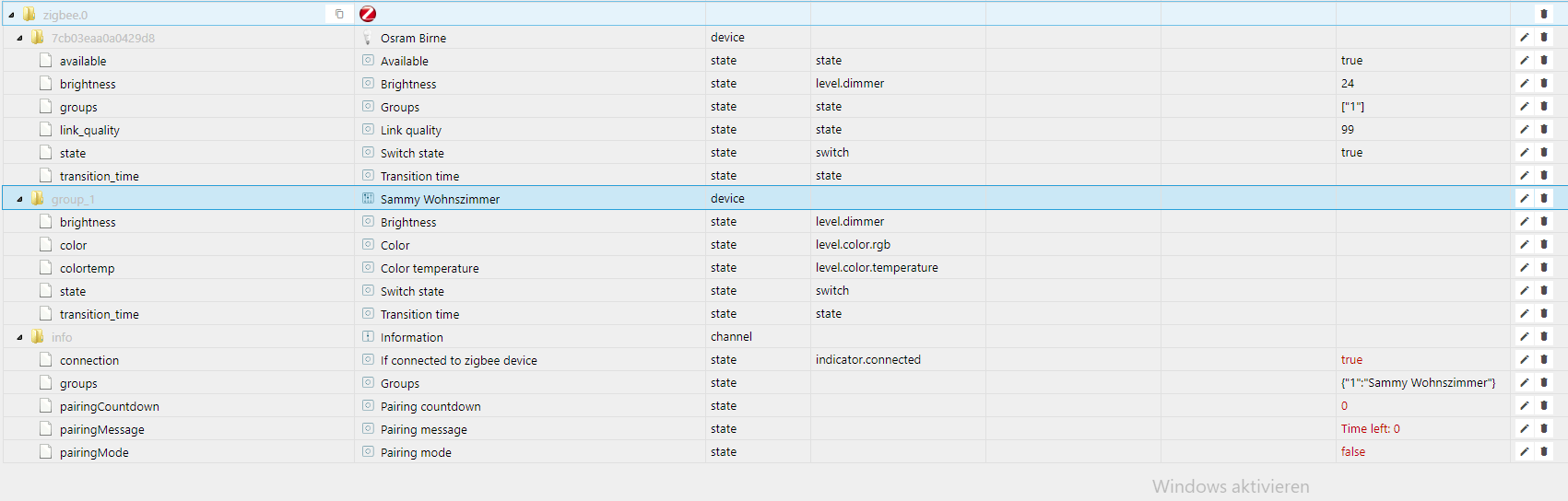

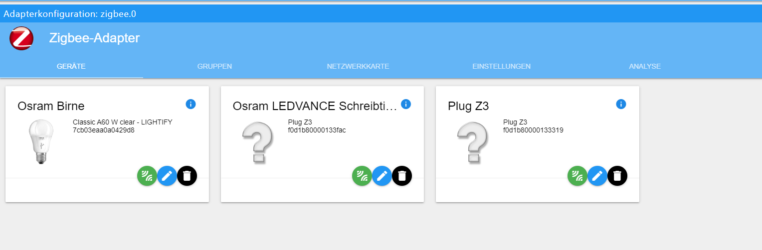

                  Nun wollte ich die Steckdosen von Osram einbinden . Hierbei wird mir nichts richtig angezeigt - kein state o.ä.
                  bei google finde ich leider auch nix. Hast du evtl ein Tip?
                  Liebe Grüße
                  Ich hoffe du siehst die Bilder!
                  • Asgothian
                    Asgothian Developer @smuepsilon last edited by
                    @smuepsilon Installier mal bitte die aktuelle Version des zigbee adapters von Github, dann sollte das Problem gelöst sein.
                    A.
                      Guten Abend,
                      danke für deine Antwort. Es funktioniert!
                      Falls wer das selbe Problem hat hier die Lösung!
                      Ich habe über :
                      Adapter -> Katzensymbol ->Beliebig -> https://github.com/ioBroker/ioBroker.zigbee installiert, über den unteren installieren button.

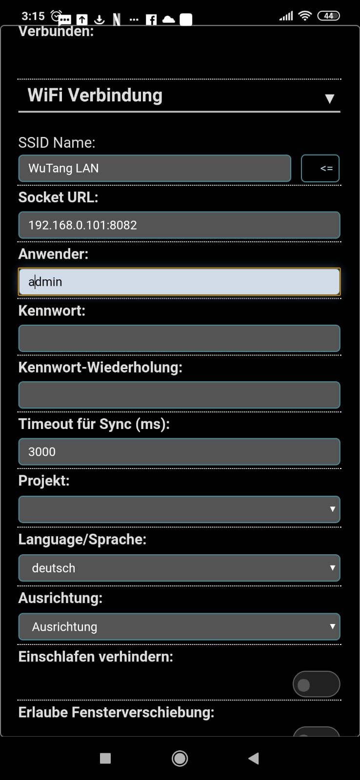

                        Ich habe jetzt meine Übersicht in VIS erstellt und mir die VIS.IO App (Android) heruntergeladen.
                        Leider bekomme ich das mit der App nicht hin.
                        https://www.iobroker.net/?page_id=5026&lang=de#de/documentation/viz/app.md
                        Dieses habe ich bereits durchgelesen.
                        Ich greife mit 192.168.0.101:8081 auf ioBroker im Browser zu. Das klappt auch soweit.
                        Nun habe ich folgendes in der App stehen:
                        WhatsApp Image 2020-01-11 at 03.16.09.jpeg .
                        Die SSID erkennt er auch nicht automatisch, sodass ich diese manuell eintippen muss.
                        Web und Cloud sind installiert.
                        Liebe Grüße
                        sam
