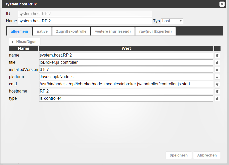

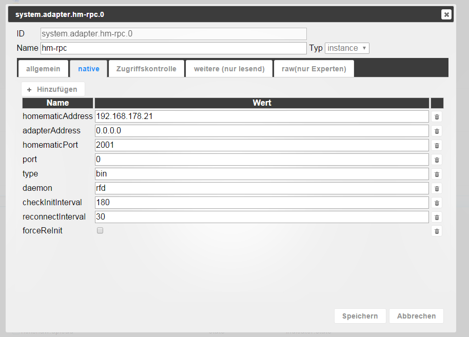

                                Hallo Zusammen, ich hab mal das Thema geändert den meine Komplette Visualisierung ist frozen.
                                Ich häng mal noch ein Bild vom Systemadapter ran, eigentlich sollte dort die IP vom IO stehen.
                                Wenn ich diese händisch eintrage fällt sie wieder raus. Hat jemeand eine Idee?
                                Rainer deine Tipps hab ich alle durchgefüht, der Aha effeckt blieb leider aus.
                                Gruß Dirk
                                  @DirkK:
                                  eigentlich sollte dort die IP vom IO stehen. `
                                  korrekt!
                                  …und was steht in der Konfiguration der Instanz?
                                  Rainer

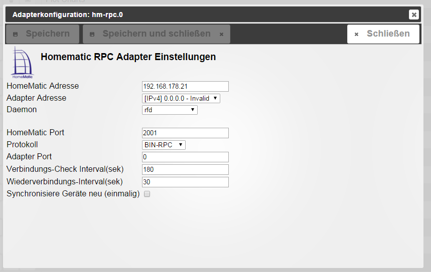

                                  • DirkK
                                    DirkK last edited by
                                    Hier das Bild Rainer
                                    • Bluefox
                                      Bluefox last edited by
                                      @DirkK:
                                      Hier das Bild Rainer `
                                      Und dich stört das Wort "invalid" gar nicht? 🙂
                                      Wähle bitte da die IP Adresse, die von CCU erreichbar ist.
                                        und was steht da, wenn du auf den Pfeil neben 0.0.0.0 (invalid) klickst?
                                        Rainer
                                        • DirkK
                                          Hallo Bluefox,
                                          @Bluefox:
                                          Und dich stört das Wort "invalid" gar nicht? Wähle bitte da die IP Adresse, die von CCU erreichbar ist. `
                                          natürlich stört mich das und das Thema hatten wir schon, ich kann dort die IP nicht auswählen
                                          http://forum.iobroker.net/download/file … &mode=view
                                          deswegen den Umweg über den System Adapter, aber geht diesmal auch nicht.
                                          @Homoran:
                                          und was steht da, wenn du auf den Pfeil neben 0.0.0.0 (invalid) klickst? `
                                          Das Bild kann ich erst morgen senden, steht aber keine IP drinn.
                                          Gruß Dirk
                                            Dann bitte auch dieses wie hier:
                                            http://forum.iobroker.net/viewtopic.php … 018#p29016
                                            Rainer
