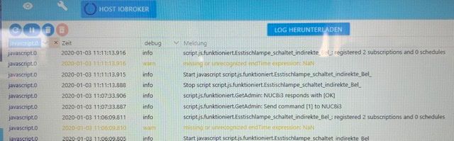

      Seit Jahresbeginn (ich habe sonst nichts geändert) habe ich folgendes Problem. Wenn ich in einem Skript etwas mit Sonnenaufgang oder untergang habe funktioniert das nicht mehr. Im log kommt die Meldung „missing or unrecognized endtime expression: NaN“ wisst ihr an was das liegt? Neugestartet usw. habe ich bereits den Längen und Breitengrad habe ich auch mal minimal verändert, aber alles ohne Erfolg...
      Sorry für die schlechten Fotos.

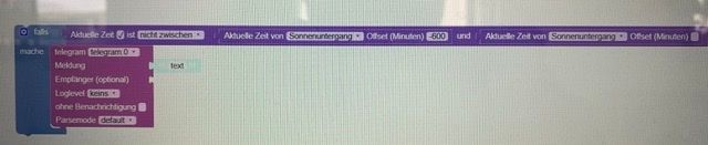

              hier der blockly Code das testskript geht nicht und es kommt der fehler oben im log...
              <block xmlns="http://www.w3.org/1999/xhtml" id="]+MVo_Pems;)[SHt|ZY{" type="controls_if" y="-237" x="-712">
                  <block id="~w1T-qUQZ#D^dwFb%QeJ" type="time_compare_ex">
                    <mutation actual_time="true" end_time="true"></mutation>
                    <field name="OPTION">not between</field>
                    <value name="START_TIME">
                      <shadow id="q=:Fti,n|)kd!B}H*-Lz" type="text">
                        <field name="TEXT">12:00</field>
                      <block id="VZ=8mg+NMJq3=xanQ!|b" type="time_astro">
                        <field name="TYPE">sunset</field>
                        <field name="OFFSET">-600</field>
                    <value name="END_TIME">
                      <shadow id="bTtpbP~M[y.P|7qAx5_M" type="text">
                        <field name="TEXT">18:00</field>
                      <block id="4_C^#uz.1e.p_F97$KvW" type="time_astro">
                        <field name="OFFSET"></field>
                  <block id="37az)ywFOyIa_]kIq;d*" type="telegram">
                    <field name="INSTANCE">.0</field>
                    <field name="LOG"></field>
                    <value name="MESSAGE">
                      <shadow id="guR:g#T]P|g,m6Tqd!MV" type="text">
              • bahnuhr
                Ist bei mir auch so.
                Sunrise liefert einen falschen wert.

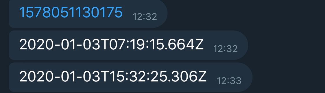

                    Ich hab den JavaScript Adapter aktualisiert jetzt geht das blockly wieder, aber trotzdem ist der sonnenauf und Untergang eine stunde zu früh dran...
                    Ist das bei euch auch so?

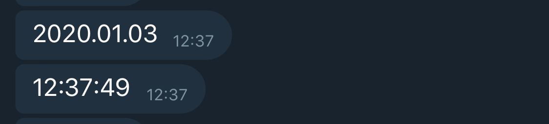

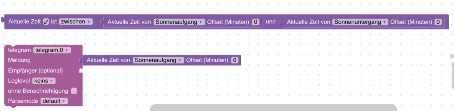

                                              Ich habe jetzt etwas entdeckt was ich nicht verstehe...
                                              Wenn ich an ein sendto telegram block aktuelle Zeit von Sonnenaufgang hänge bekomme ich die Zeit 7:19. Also eine Stunde zufrüh.
                                              Benutze ich aber den block aktuelle Zeit ist zwischen aktuelle Zeit von Sonnenaufgang und aktuelle Zeit von Sonnenuntergang, dann wird die korrekte Zeit also 8:19 für Sonnenaufgang verwendet.
                                              Ich mein ist ja eigentlich gut so, weil es dann ordnungsgemäß funktioniert auch wenn es irgendwie nicht logisch ist. Oder kann das mir jemand erklären?
