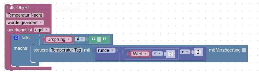

                MGK last edited by
                @charakterkopf sagte in Objekt Temperatur Tag 0.5 Grad Schritte:
                ur und Anzeige kann ja dann der Datenpunkt im Javascript dienen?
                @charakterkopf Vielen Dank für die Idee mit dem Skript und dem Beispiel dazu.
                Da ich die Heizung ja so wieso über einen selbst angelegten Datenpunkt steuern muss, da der eBus Datenpunkt nur ein lesen erlaubt.
                Leider habe ich vom Javascript keine Ahnung.
                Könntest du mir das Skript auch als Blockly Beispiel zeigen?

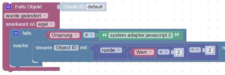

                  paul53 @MGK last edited by paul53
                  @MGK
                  0,5 Grad Schritte im Ziel-Datenpunkt erzeugt man so:
                    MGK last edited by
                    @paul53 Danke für das Blockly Bespiel 👍
                    Ich habe Beispiel schon nachgebaut, habe nun dazu aber noch eine Frage.
                    Was für eine Wert/Variable muss ich bei mir im Textfeld eintragen, eine Hilfvariable oder was?
                      @MGK sagte:
                      Wenn das Skript in der Javascript-Instanz 0 läuft, dann exakt den angegebenen Text.
                        @MGK sagte:
                        Hast Du nicht: runde ist falsch angeordnet und es ist keine Addition von 2, sondern eine Division durch 2 !

                          MGK @paul53 last edited by
                          @paul53 sagte in Objekt Temperatur Tag 0.5 Grad Schritte:
                          @MGK sagte:
                           <block type="comment" id="L1z^UnvAh]FbqfSR!3~[" x="-337" y="137">
                             <field name="COMMENT">virtueller Sollwert</field>
                               <block type="on_ext" id="xQT$V4H4dI{h+ZJfmDM_">
                                 <value name="OID0">
                                   <shadow type="field_oid" id="@NFstpOxq2;/S)P-}iie">
                                   <block type="controls_if" id="Kb@=QRA_.n0?}?P:KUd9">
                                       <block type="logic_compare" id="9nw2K$SM5dh$jre6CC.Y">
                                         <field name="OP">NEQ</field>
                                           <block type="on_source" id="$mqIr3,[g~Pa@uHSdU8$">
                                             <field name="ATTR">state.from</field>
                                           <block type="text" id=";^9{.F]UA-b|3vQe2D6o">
                                             <field name="TEXT">system.adapter.javascript.0</field>
                                       <block type="comment" id="5@TV7wIY0VQD-OARFny=">
                                         <field name="COMMENT">Sollwert</field>
                                           <block type="control" id="|u:4(-:G0TIn0f[8-i``">
                                               <block type="math_arithmetic" id="s$imRFT`{Lo0$ts)Js5F">
                                                 <field name="OP">DIVIDE</field>
                                                   <shadow type="math_number" id="?nFz7C{w2Nf4dMWv(MUe">
                                                     <field name="NUM">1</field>
                                                   <block type="math_round" id="c.;M}PyDw-(0iMuwiNVN">
                                                     <field name="OP">ROUND</field>
                                                     <value name="NUM">
                                                       <shadow type="math_number" id="6C-L$7TvZP,IE5N1V/@a">
                                                         <field name="NUM">3.1</field>
                                                       <block type="math_arithmetic" id="LVjJ1?z+DoSg7%-RKnw2">
                                                           <shadow type="math_number" id="OKG:aqr.c!/hv2b.e6G_">
                                                           <block type="on_source" id="_~A,.)H;(`c7k+pk=wMf">
                                                           <shadow type="math_number" id="]n34Ox7,aE#c,zZ}qgyA">
                                                             <field name="NUM">2</field>
                                                   <shadow type="math_number" id="hI{U1MRmhYu,G`*DR9}!">
                          Stimmt, da hatte sich ein Fehler eingeschlichen.
                          Danke für den Tipp.
