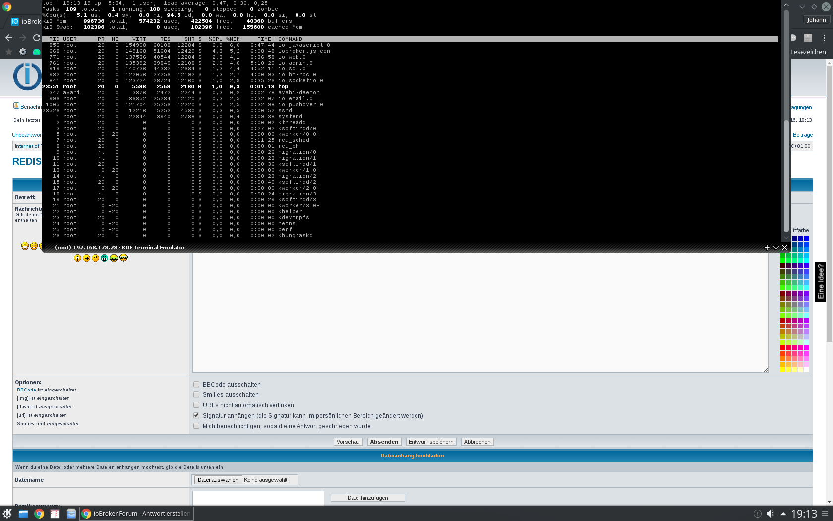

      Dann schau mal genau in top rein und sag wie die echte Speichernutzung ist.
        PrinzEisenherz1 last edited by
        Also ich hab zwischenzeitlich den Pi neugestartet und jetzt sieht alles wieder normal aus!
        Hier mal n Auszug von top
        Irgendwas muss am Mittag den Speicher auf kurze Zeit extrem verbraucht haben!
        Hätte da mal in top kucken sollen!
        Ich beobachte das ganze mal

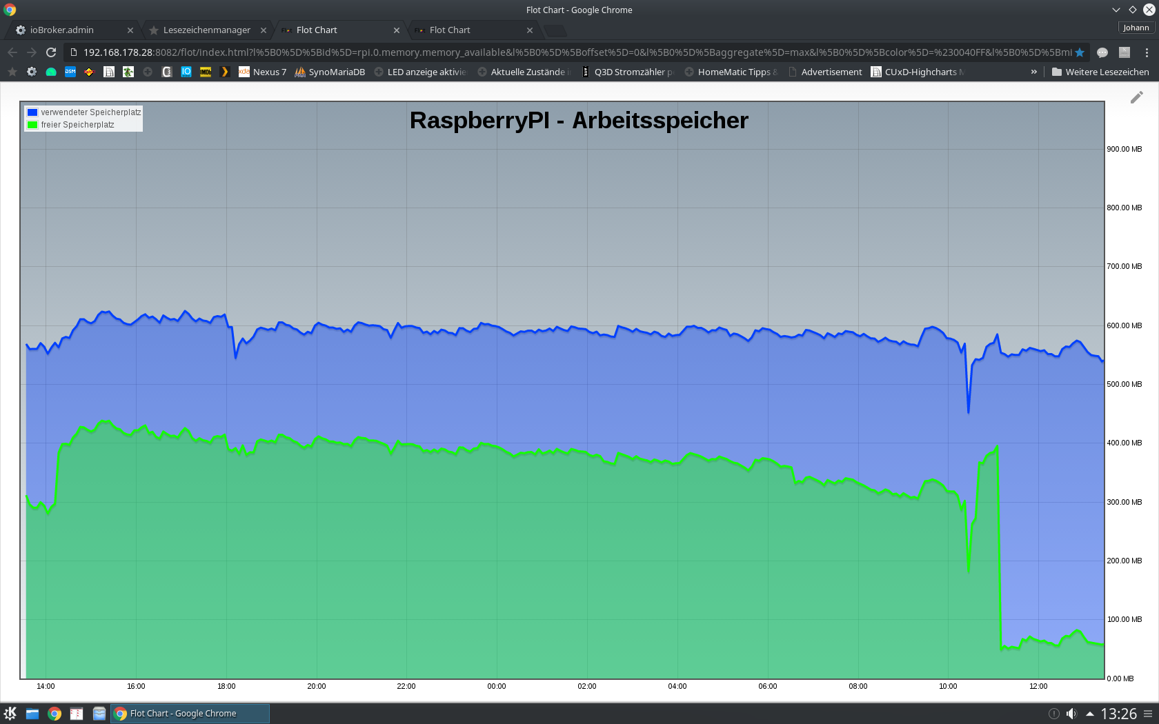

          Ich glaube ich herausgefunden woran es lag! Ich hab in dem Zeitraum wo plötzlich der frei Speicher flöten ging vom nas aus ein Backup von iobroker angestoßen und da hat sich dann der raspi wohl verhasspelt!
          Hat sich also erledigt!

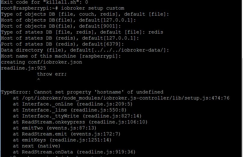

                                          Bei mir will iobroker mit Redis gar nicht erst starten:
                                          ! TypeError: 2016-09-26 18:07:30.810 error at readableAddChunk (_stream_readable.js:146:16)
                                          ! TypeError: 2016-09-26 18:07:30.810 error at Socket.emit (events.js:169:7)
                                          ! TypeError: 2016-09-26 18:07:30.810 error at emitOne (events.js:77:13)
                                          ! TypeError: 2016-09-26 18:07:30.810 error at Socket. (/opt/iobroker/node_modules/redis/index.js:267:27)
                                          ! TypeError: 2016-09-26 18:07:30.810 error at JavascriptRedisParser.execute (/opt/iobroker/node_modules/redis-parser/lib/parser.js:415:12)
                                          ! TypeError: 2016-09-26 18:07:30.810 error at JavascriptRedisParser.Parser.returnReply (/opt/iobroker/node_modules/redis/index.js:188:18)
                                          ! TypeError: 2016-09-26 18:07:30.810 error at RedisClient.return_reply (/opt/iobroker/node_modules/redis/index.js:816:9)
                                          ! TypeError: 2016-09-26 18:07:30.810 error at normal_reply (/opt/iobroker/node_modules/redis/index.js:714:21)
                                          ! TypeError: 2016-09-26 18:07:30.810 error at Command.callback (/opt/iobroker/node_modules/iobroker.js-controller/lib/states/statesInRedis.js:602:49)
                                          ! TypeError: 2016-09-26 18:07:30.810 error at /opt/iobroker/node_modules/iobroker.js-controller/lib/objects/objectsInRedis.js:1135:36
                                          ! TypeError: 2016-09-26 18:07:30.810 error that._clone is not a function
                                          ! uncaught 2016-09-26 18:07:30.800 error exception: that._clone is not a function
                                          ! host-odibroker 2016-09-26 18:07:30.739 info InRedisDB connected
                                          ! host-odibroker 2016-09-26 18:07:30.730 info States connected to redis 127.0.0.1:6379
                                          ! host-odibroker 2016-09-26 18:07:30.611 info ip addresses: 192.168.1.232 2003:c3:e3c1:1600:21e:6ff:fe33:9755 fe80::21e:6ff:fe33:9755
                                          ! host-odibroker 2016-09-26 18:07:30.609 info hostname: odibroker
                                          ! host-odibroker 2016-09-26 18:07:30.607 info Copyright © 2014-2016 bluefox, hobbyquaker
                                          ! host-odibroker 2016-09-26 18:07:30.590 info iobroker.js-controller version 0.12.2 js-controller starting
                                          ! host-odibroker 2016-09-26 18:07:24.230 info terminated
                                          ! host-odibroker 2016-09-26 18:07:24.225 info received SIGTERM
                                          ! iobroker 2016-09-26 18:07:23.906 info exit 0
                                          ! iobroker 2016-09-26 18:07:23.872 info Starting node restart.js
                                          ! host-odibroker 2016-09-26 18:07:23.411 info terminated
                                          ! iobroker 2016-09-26 18:07:23.377 info _restart
                                          Ich hatte es so in diesem thread gelesen, dass ich nicht mehr die git version von iobroker nehmen muss. Oder doch?
                                          Welche Module genau?
                                          ****Meine aktiven Module:
                                          Admin: 1.6.3
                                          Host: 0.12.2****
                                          Danke im voraus:
                                          Fitti
