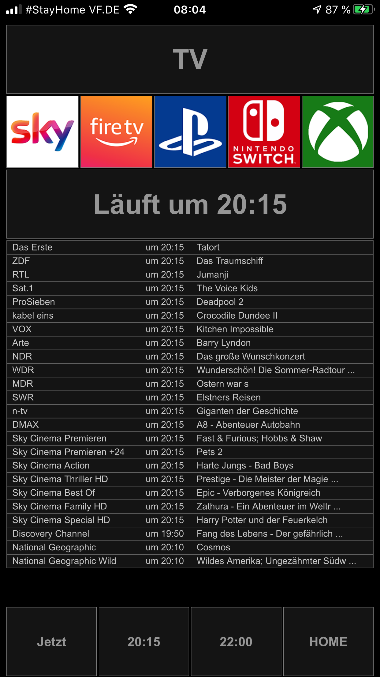

    4. JavaScript
    5. TV Programm Mini Anzeige - HTML Tabelle
    • liv-in-sky
      liv-in-sky last edited by liv-in-sky
      die webseite ist so geändert worden, dass diese scripte nicht mehr weiter funktionieren ! 28.11.2022

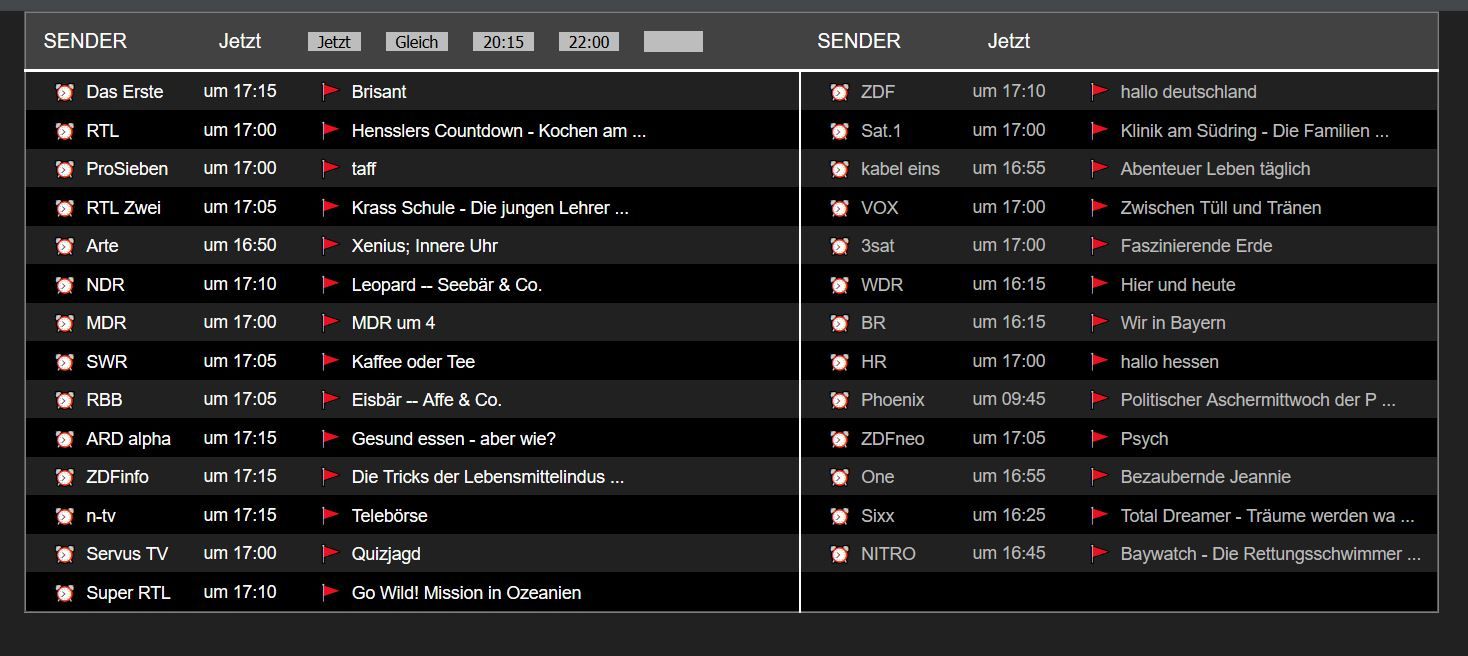

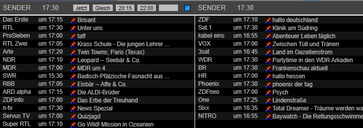

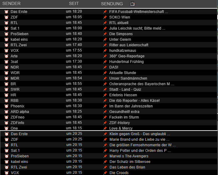

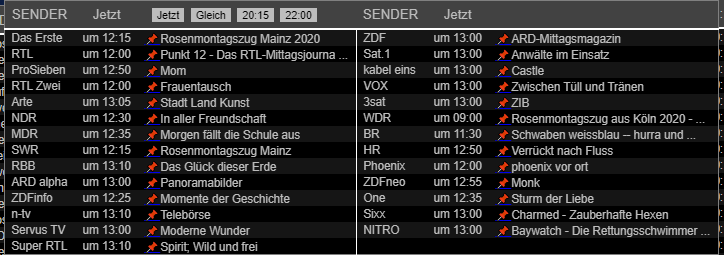

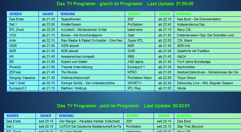

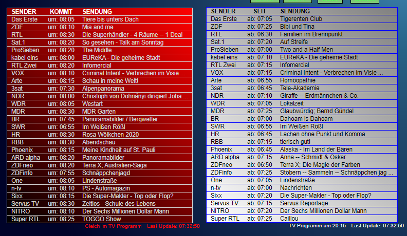

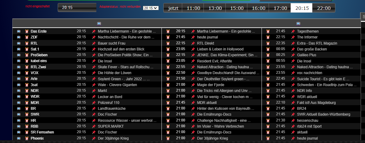

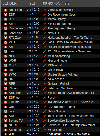

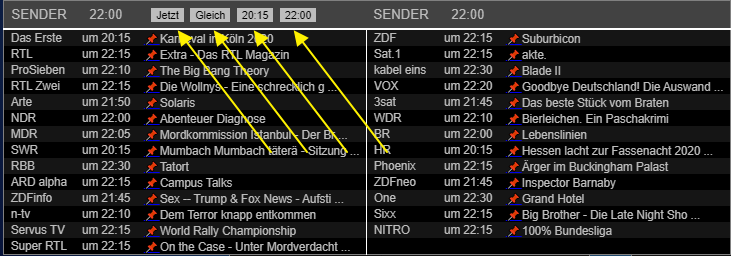

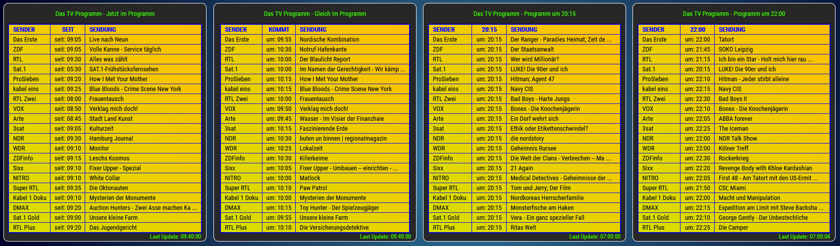

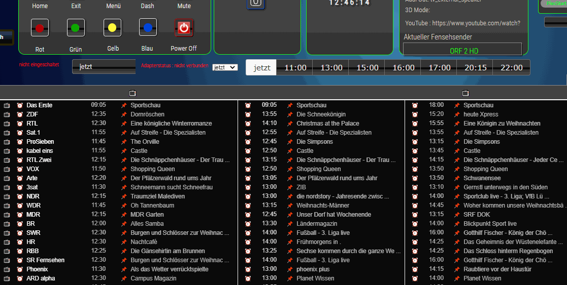

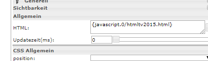

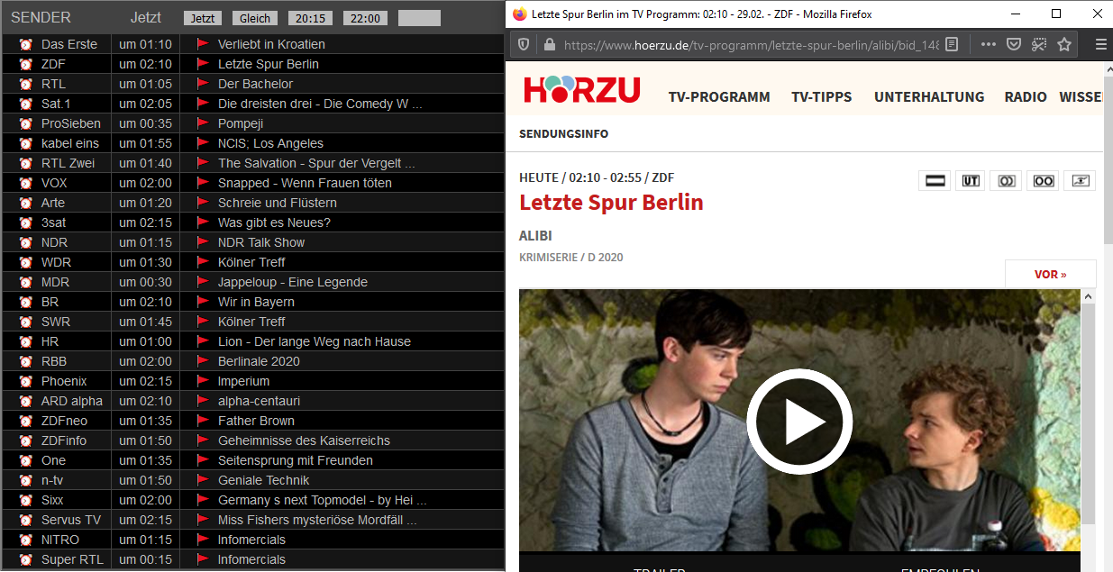

      hallo, hatte lust etwas nit meinem tabellen script zu spielen (https://forum.iobroker.net/topic/28021/html-table-für-vis-oder-iqontrol-js-und-blockly) und habe mal versucht, für mich ausreichende und übersichtliche tv liste darzustellen - unter diesem link sieht man auch, was alles in sachen tabelleneinstellung möglich ist
      es wäre nett, wenn jmd mittesten könnte um zu sehen, ob die tabelle brauchbar ist. mich würde interessieren, ob ihr auch diese "alten" daten auf der webseite seht
      in den scripten gibt es einige einstellungen für die tabelle - diese sind dort beschrieben - auch ein html file kann erzeugt werden, welches für ein iqontrol-popup brauchbar ist. ansonsten muss man die datenpunkte erstellen, die im script ganz oben definiert werden ( natürlich mit euren eigenen pfaden und namen (typ: steht im script) und ganz oben im script , den datenpunkt einfügen - in der vis den datenpunkt (dpVIS) mit einem standard-html-widget einbinden (mit binding {} )
      die sender filterung befindet sich weiter untem im script - ein großer roter block - kaum zu übersehen - dort sieht man die sender, die ich alle herausgefiltert habe (Sky...) - hier kann man das für sich selbst anpassen - evtl kommen einige doppelt vor - also feste durchsuchen, falls ein sender nicht in der tabelle auftaucht

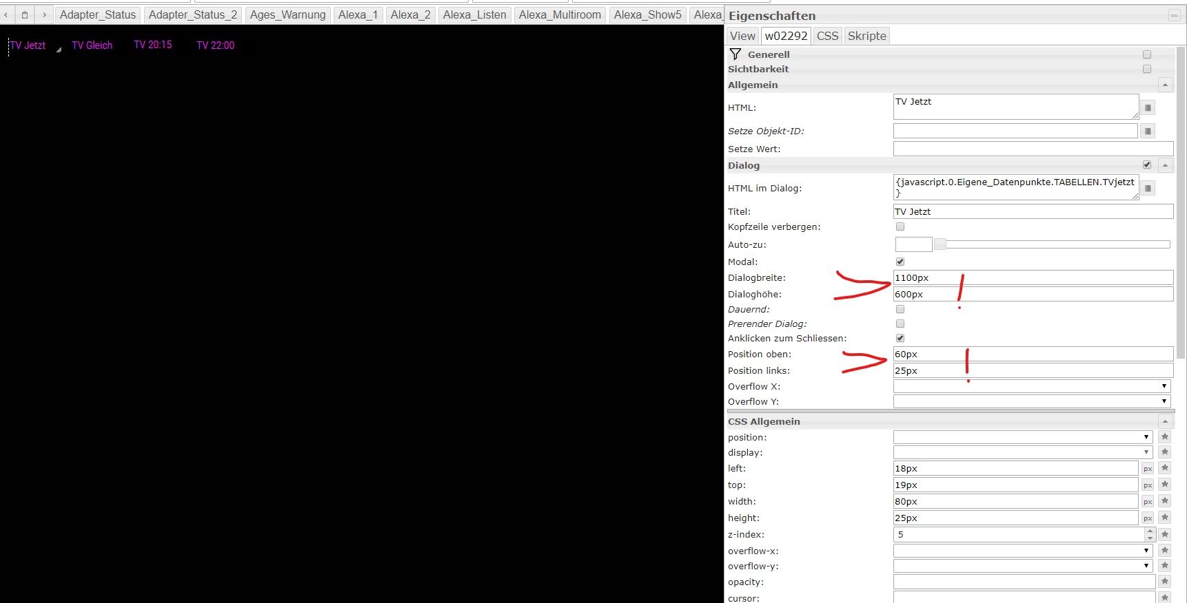

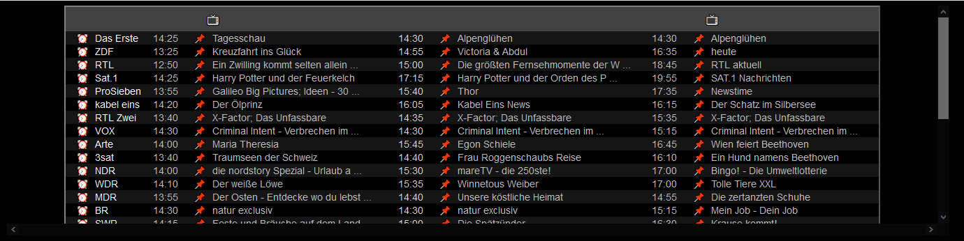

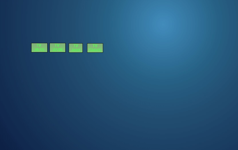

      wer wenig platz in seiner vis hat, kann auch mit einem popup in der vis arbeiten https://forum.iobroker.net/post/354713
      gibt es hier: forum zu wenig platz: https://forum.iobroker.net/post/351019
      gibt es hier: forum zu wenig platz: https://forum.iobroker.net/post/351002

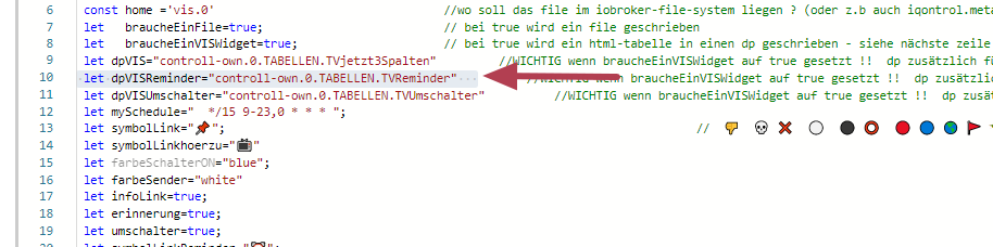

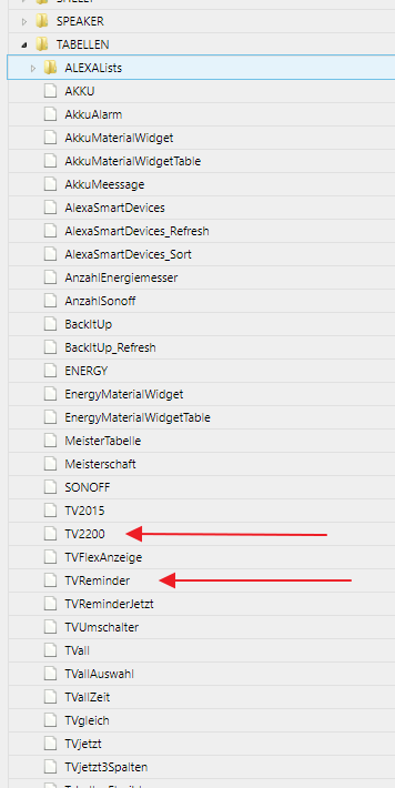

      wer mehrere dieser scripte nutzt, sollte bei allen den gleichen datenpunkt für den reminder definieren !!!

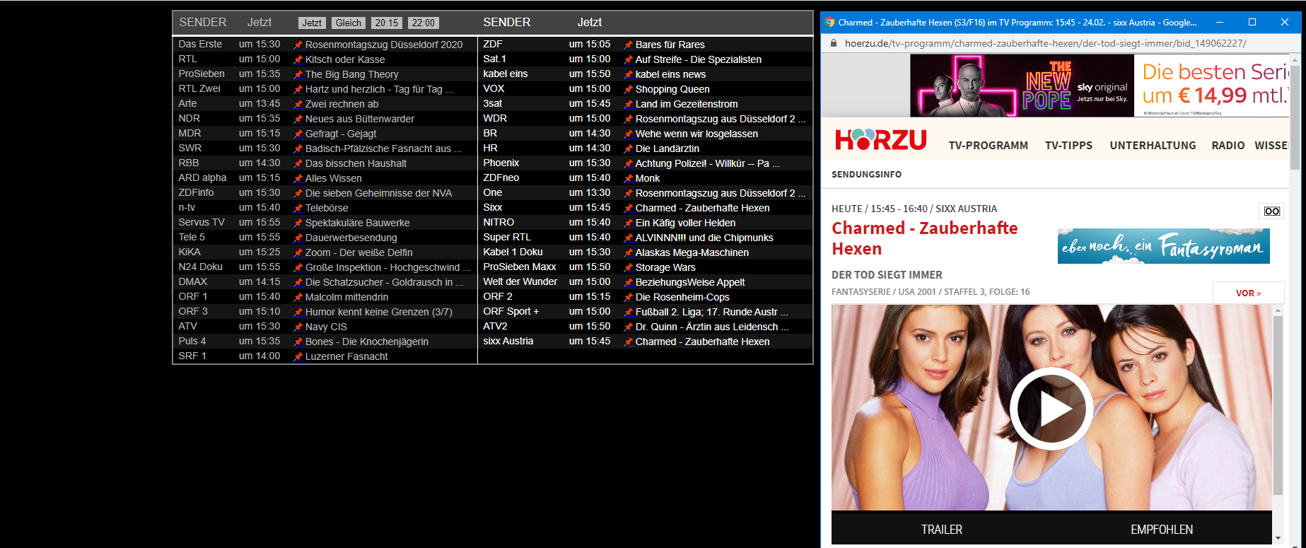

      noch eine möglichkeit:
      https://forum.iobroker.net/post/410361
      sigi234 O S 6 Replies Last reply Reply Quote 6

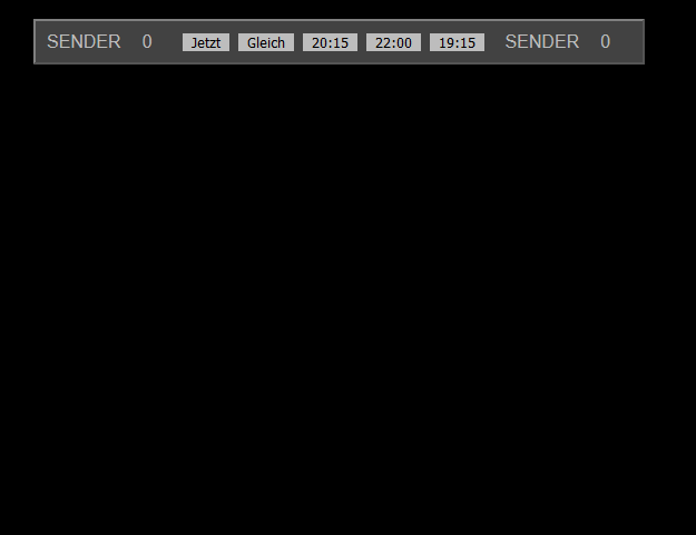

        @liv-in-sky
        TV-läuftjetzt-script:
        20:43:16.441	info	javascript.0 (10316) Stop script script.js.Listen.TV_Programm_jetzt
        20:43:16.446	info	javascript.0 (10316) Start javascript script.js.Listen.TV_Programm_jetzt
        20:43:16.449	info	javascript.0 (10316) script.js.Listen.TV_Programm_jetzt: registered 0 subscriptions and 1 schedule
        20:43:16.449	info	javascript.0 (10316) script.js.Listen.TV_Programm_jetzt: bin raus getTV
        20:43:16.512	info	javascript.0 (10316) script.js.Listen.TV_Programm_jetzt: bin in holeTV
        20:43:16.514	info	javascript.0 (10316) script.js.Listen.TV_Programm_jetzt: bin raus getTV
        20:43:16.514	info	javascript.0 (10316) script.js.Listen.TV_Programm_jetzt: bin hier
        20:43:16.515	info	javascript.0 (10316) script.js.Listen.TV_Programm_jetzt: bin raus aus tabelleBind
        Es kommt Nix.

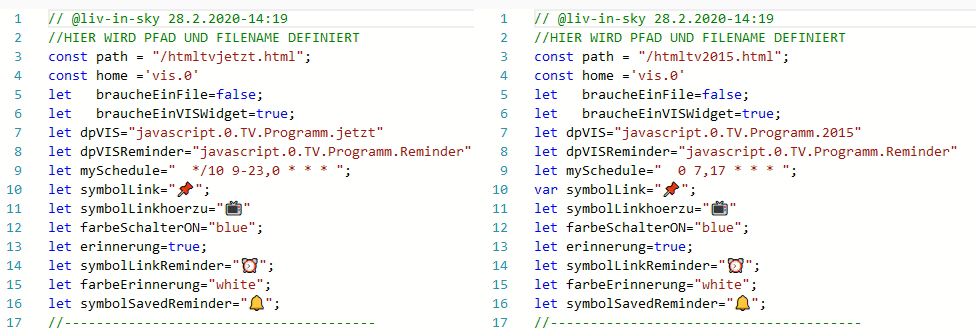

          liv-in-sky @sigi234 last edited by liv-in-sky

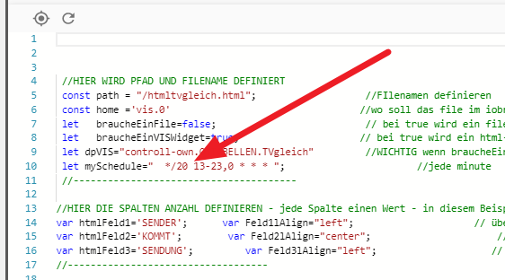

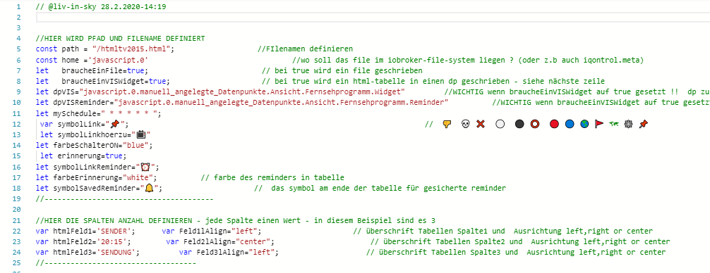

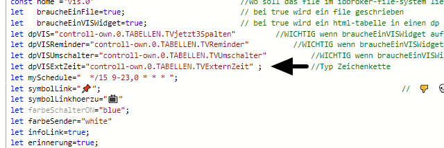

          // @liv-in-sky 28.2.2020-14:19
          //HIER WIRD PFAD UND FILENAME DEFINIERT
          const path = "/htmltvjetzt.html";                   //FIlenamen definieren
          const home ='vis.0'                                 //wo soll das file im iobroker-file-system liegen ? (oder z.b auch iqontrol.meta)
          let   braucheEinFile=false;                          // bei true wird ein file geschrieben
          let   braucheEinVISWidget=true;                     // bei true wird ein html-tabelle in einen dp geschrieben - siehe nächste zeile
          let dpVIS="controll-own.0.TABELLEN.TVjetzt"         //WICHTIG wenn braucheEinVISWidget auf true gesetzt !!  dp zusätzlich für VIS-HTML-Basic-Widget Type: String
          let dpVISReminder="controll-own.0.TABELLEN.TVReminder"          //WICHTIG wenn braucheEinVISWidget auf true gesetzt !!  dp zusätzlich für VIS-HTML-Basic-Widget Type : String
          let mySchedule="  */20 9-23,0 * * * ";
          let symbolLink="📌";                                                                    //  👎  💀 ❌  ⚪  ⚫ ⭕  🔴 🔵 🌎 🚩 🗺 🕸️ 📌
          let symbolLinkhoerzu="📺"
          let farbeSchalterON="blue";
          let erinnerung=true;
          let symbolLinkReminder="⏰";
           let farbeErinnerung="white";          // farbe des reminders in tabelle
           let symbolSavedReminder="🔔";                     //  das symbol am ende der tabelle für gesicherte reminder
          //HIER DIE SPALTEN ANZAHL DEFINIEREN - jede Spalte einen Wert - in diesem Beispiel sind es 3
          var htmlFeld1='SENDER';      var Feld1lAlign="left";                     // überschrift Tabellen Spalte1 und  Ausrichtung left,right or center
          var htmlFeld2='SEIT';        var Feld2lAlign="center";                      // überschrift Tabellen Spalte2 und  Ausrichtung left,right or center
          var htmlFeld3='SENDUNG';         var Feld3lAlign="left";                    // überschrift Tabellen Spalte3 und  Ausrichtung left,right or center
          //hier werden die styles für die tabelle definiert
          //ÜBERSCHRIFT ÜBER TABELLE
          let   htmlUberschrift=false;                           // mit Überschrift über der tabelle
          let   htmlSignature=false;                              // anstatt der Überscghrift eine signature: - kleiner - anliegend
          const htmlFeldUeber='Jetzt im TV Programm';              // Überschrift und Signature
          const htmlFarbUber="white";                         // Farbe der Überschrift
          const htmlSchriftWeite="normal";                       // bold, normal - Fettschrift für Überschrift
          const htmlÜberFontGroesse="18px";                       // schriftgröße überschrift
          //MEHRERE TABELLEN NEBENEINANDER
          let   mehrfachTabelle=1;                              // bis zu 4 Tabellen werden nebeneinander geschrieben-  verkürzt das Ganze, dafür etwas breiter - MÖGLICH 1,2,3,oder 4 !!!
          const trennungsLinie="2";                             //extra trennungslinie bei mehrfachtabellen - evtl auf 0 stellen, wnn htmlRahmenLinien auf none sind
          const farbetrennungsLinie="white";
          const htmlFarbZweiteTabelle="white";                // Farbe der Überschrift bei jeder 2.ten Tabelle
          const htmlFarbTableColorUber="#BDBDBD";               // Überschrift in der tabelle - der einzelnen Spalten
          //ÜBERSCHRIFT SPALTEN
          const UeberSchriftHöhe="35";                          //Überschrift bekommt mehr Raum - darunter und darüber - Zellenhöhe
          const LinieUnterUeberschrift="3";                   // Linie nur unter Spaltenüberschrift -
          const farbeLinieUnterUeberschrift="white";
          const groesseUeberschrift=16;
          const UeberschriftStyle="normal"                     // möglich "bold"
          //GANZE TABELLE
          let abstandZelle="1";
          let farbeUngeradeZeilen="#000000";                     //Farbe für ungerade Zeilenanzahl - Hintergrund der Spaltenüberschrift bleibt bei htmlFarbTableColorGradient1/2
          let farbeGeradeZeilen="#151515";                        //Farbe für gerade Zeilenanzahl - Hintergrund der Spaltenüberschrift bleibt bei htmlFarbTableColorGradient1/2
          let weite="auto";                                     //Weite der Tabelle
          let zentriert=true;                                   //ganze tabelle zentriert
          const backgroundAll="#000000";                        //Hintergrund für die ganze Seite - für direkten aufruf oder iqontrol sichtber - keine auswirkung auf vis-widget
          const htmlSchriftart="Helvetica";
          const htmlSchriftgroesse="14px";
          //FELDER UND RAHMEN
          let   UeberschriftSpalten=true;                // ein- oder ausblenden der spatlen-überschriften
          const htmlFarbFelderschrift="#BDBDBD";                  // SchriftFarbe der Felder
          const htmlFarbFelderschrift2="#D8D8D8";                 // SchriftFarbe der Felder für jede 2te Tabelle
          const htmlFarbTableColorGradient1="#424242";          //  Gradient - Hintergrund der Tabelle - Verlauffarbe
          const htmlFarbTableColorGradient2="#424242";          //  Gradient - Hintergrund der Tabelle - ist dieser Wert gleich Gradient1 gibt es keinen verlauf
          const htmlFarbTableBorderColor="grey";             // Farbe des Rahmen - is tdieser gleich den gradienten, sind die rahmen unsichtbar
          let htmlRahmenLinien="none";                            // Format für Rahmen: MÖGLICH: "none" oder "all" oder "cols" oder "rows"
          const htmlSpalte1Weite="auto";                   //  Weite der ersten beiden  Spalten oder z.b. 115px
          const path = "/htmltv2200.html";                   //FIlenamen definieren
          let dpVIS="controll-own.0.TABELLEN.TV2200"         //WICHTIG wenn braucheEinVISWidget auf true gesetzt !!  dp zusätzlich für VIS-HTML-Basic-Widget Type: String
           var symbolLink="📌";                                                                    //  👎  💀 ❌  ⚪  ⚫ ⭕  🔴 🔵 🌎 🚩 🗺 🕸️ 📌
          var htmlFeld2='22:00';        var Feld2lAlign="center";                      // überschrift Tabellen Spalte2 und  Ausrichtung left,right or center
          const htmlFeldUeber='TV Programm um 22:00';              // Überschrift und Signature
          //GANZE TABELLE
          //FELDER UND RAHMEN
          // HIER NICHTS  ÄNDERN
          let borderHelpBottum;
          let borderHelpRight;
          let htmlcenterHelp;
          let htmlcenterHelp2;
          if(htmlRahmenLinien=="rows") {borderHelpBottum=1;borderHelpRight=0;}
          if(htmlRahmenLinien=="cols") {borderHelpBottum=0;borderHelpRight=1;}
          if(htmlRahmenLinien=="none") {borderHelpBottum=0;borderHelpRight=0;}
          if(htmlRahmenLinien=="all")  {borderHelpBottum=1;borderHelpRight=1;}
          zentriert ? htmlcenterHelp="auto" : htmlcenterHelp="left";
          zentriert ? htmlcenterHelp2="center" : htmlcenterHelp2="left";
          const htmlZentriert='<center>'
          const htmlStart=    "<!DOCTYPE html><html lang=\"de\"><head><title>Vorlage</title><meta http-equiv=\"content-type\" content=\"text/html; charset=utf-8\">"+
                             "<style> * {  margin: 0;} body {background-color: "+backgroundAll+"; margin: 0 auto;  }"+
                             " p {padding-top: 10px; padding-bottom: 10px; text-align: "+htmlcenterHelp2+"}"+
                            // " div { margin: 0 auto;  margin-left: auto; margin-right: auto;}"+
                            "a:link { text-decoration:none;}"+
                             " td { padding:"+abstandZelle+"px; border:0px solid "+htmlFarbTableBorderColor+";  border-right:"+borderHelpRight+"px solid "+htmlFarbTableBorderColor+";border-bottom:"+borderHelpBottum+"px solid "+htmlFarbTableBorderColor+";}"+
                             " table { width: "+weite+";  margin: 0 "+htmlcenterHelp+"; border:1px solid "+htmlFarbTableBorderColor+"; border-spacing=\""+abstandZelle+"0px\" ; }"+   // margin macht center
                             "td:nth-child(1) {width: "+htmlSpalte1Weite+"}"+"td:nth-child(2) {width:"+htmlSpalte1Weite+"}"+
                             " </style></head><body> <div>";
          //const htmlUeber=    "<p style=\"color:"+htmlFarbUber+"; font-family:"+htmlSchriftart+"; font-weight: bold\">"+htmlFeldUeber+"</p>";
          const htmlTabStyle= "<table bordercolor=\""+htmlFarbTableBorderColor+"\" border=\"2px\" cellspacing=\""+abstandZelle+"\" cellpadding=\""+abstandZelle+"\" width=\""+weite+"\" rules=\""+htmlRahmenLinien+"\" style=\"color:"+htmlFarbFelderschrift+";  font-size:"+htmlSchriftgroesse+
                                "; font-family:"+htmlSchriftart+";background-image: linear-gradient(42deg,"+htmlFarbTableColorGradient2+","+htmlFarbTableColorGradient1+");\">";
          const htmlTabUeber1="<tr height=\""+UeberSchriftHöhe+"\" style=\"color:"+htmlFarbTableColorUber+"; font-size: "+groesseUeberschrift+"px; font-weight: "+UeberschriftStyle+" ;  border-bottom: "+LinieUnterUeberschrift+"px solid "+farbeLinieUnterUeberschrift+" \">";
          const htmlTabUeber3="</tr>";
          //NICHTS ÄNDERN - abhängig von den oben definierten _Spalten - in diesem Beispiel sind es 3
          var htmlTabUeber2="<td width="+htmlSpalte1Weite+" align="+Feld1lAlign+">&ensp;"+htmlFeld1+"&ensp;</td><td width="+htmlSpalte1Weite+" align="+Feld2lAlign+">&ensp;"+htmlFeld2+"&ensp;</td><td  align="+Feld3lAlign+">&ensp;"+htmlFeld3+"&ensp;&ensp;&ensp;<a href=\"https:\/\/"+ "www.hoerzu.de\/tv-programm\/" + "\" target=\"_blank\" onclick=\"window.open(this.href,this.target,\'width=960,height=640\'); return false;\">"+symbolLinkhoerzu+"</a></td>";
          var htmlTabUeber2_1="<td width="+htmlSpalte1Weite+" align="+Feld1lAlign+" style=\"color:"+htmlFarbZweiteTabelle+"\">&ensp;"+htmlFeld1+"&ensp;</td><td width="+htmlSpalte1Weite+"  align="+Feld2lAlign+" style=\"color:"+htmlFarbZweiteTabelle+"\">&ensp;"+htmlFeld2+
                             "&ensp;</td><td  align="+Feld3lAlign+" style=\"color:"+htmlFarbZweiteTabelle+"\">&ensp;"+htmlFeld3+"&ensp;</td>";
          const buttonScript = '<script> function setOnClickCustom( myvalue ) {	var Self = this; var objID = myvalue;	 var2 = \"' + dpVISReminder + '\"; Self.servConn.setState(var2, myvalue);  console.log("reminder"); } ' +
                              ' function schliesseWindowA(valButtonSingle, namely, auswahl) { console.log(namely); valButtonSingle=valButtonSingle+\"?dummyParameter=\"+new Date().getTime(); console.log(valButtonSingle); window[namely]=window.open(valButtonSingle ,\'_blank\',\' width=680, height=640 , top=170,  left=200\'); console.log(auswahl);setOnDblClickCustom(auswahl); setTimeout (function() \{ window[namely].close(); console.log(\"close\"); \}, 20000);} </script>'

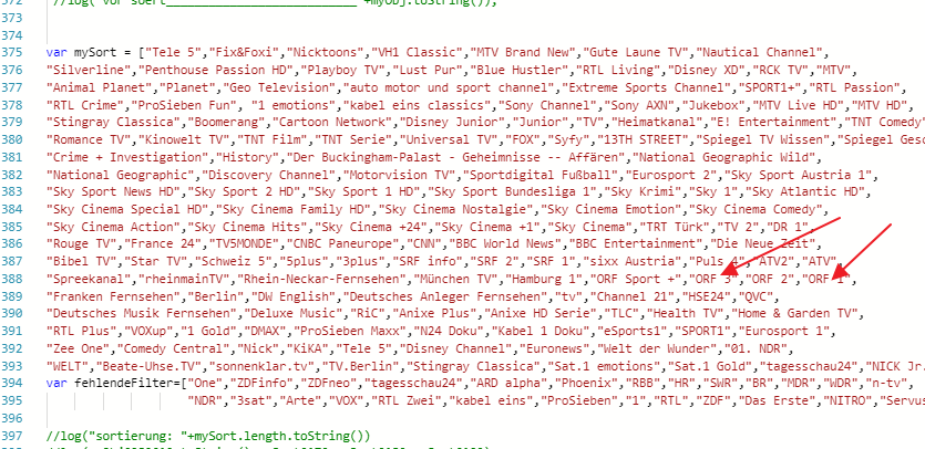

          var mySort = ["Tele 5","Fix&Foxi","Nicktoons","VH1 Classic","MTV Brand New","Gute Laune TV","Nautical Channel",
          "Silverline","Penthouse Passion HD","Playboy TV","Lust Pur","Blue Hustler","RTL Living","Disney XD","RCK TV","MTV",
          "Animal Planet","Planet","Geo Television","auto motor und sport channel","Extreme Sports Channel","SPORT1+","RTL Passion",
          "RTL Crime","ProSieben Fun", "1 emotions","kabel eins classics","Sony Channel","Sony AXN","Jukebox","MTV Live HD","MTV HD",
          "Stingray Classica","Boomerang","Cartoon Network","Disney Junior","Junior","TV","Heimatkanal","E! Entertainment","TNT Comedy",
          "Romance TV","Kinowelt TV","TNT Film","TNT Serie","Universal TV","FOX","Syfy","13TH STREET","Spiegel TV Wissen","Spiegel Geschichte",
          "Crime + Investigation","History","Der Buckingham-Palast - Geheimnisse -- Affären","National Geographic Wild",
          "National Geographic","Discovery Channel","Motorvision TV","Sportdigital Fußball","Eurosport 2","Sky Sport Austria 1",
          "Sky Sport News HD","Sky Sport 2 HD","Sky Sport 1 HD","Sky Sport Bundesliga 1","Sky Krimi","Sky 1","Sky Atlantic HD",
          "Sky Cinema Special HD","Sky Cinema Family HD","Sky Cinema Nostalgie","Sky Cinema Emotion","Sky Cinema Comedy",
          "Sky Cinema Action","Sky Cinema Hits","Sky Cinema +24","Sky Cinema +1","Sky Cinema","TRT Türk","TV 2","DR 1",
          "Rouge TV","France 24","TV5MONDE","CNBC Paneurope","CNN","BBC World News","BBC Entertainment","Die Neue Zeit",
          "Bibel TV","Star TV","Schweiz 5","5plus","3plus","SRF info","SRF 2","SRF 1","sixx Austria","Puls 4","ATV2","ATV",
          "Spreekanal","rheinmainTV","Rhein-Neckar-Fernsehen","München TV","Hamburg 1","ORF Sport +","ORF 3","ORF 2","ORF 1",
          "Franken Fernsehen","Berlin","DW English","Deutsches Anleger Fernsehen","tv","Channel 21","HSE24","QVC",
          "Deutsches Musik Fernsehen","Deluxe Music","RiC","Anixe Plus","Anixe HD Serie","TLC","Health TV","Home & Garden TV",
          "RTL Plus","VOXup","1 Gold","DMAX","ProSieben Maxx","N24 Doku","Kabel 1 Doku","eSports1","SPORT1","Eurosport 1",
          "Zee One","Comedy Central","Nick","KiKA","Tele 5","Disney Channel","Euronews","Welt der Wunder","01. NDR","02. NDR",
          "WELT","Beate-Uhse.TV","sonnenklar.tv","TV.Berlin","Stingray Classica","Sat.1 emotions","Sat.1 Gold","tagesschau24","NICK Jr.","BonGusto"];
          var fehlendeFilter=["One","ZDFinfo","ZDFneo","tagesschau24","ARD alpha","Phoenix","RBB","HR","SWR","BR","MDR","WDR","n-tv",

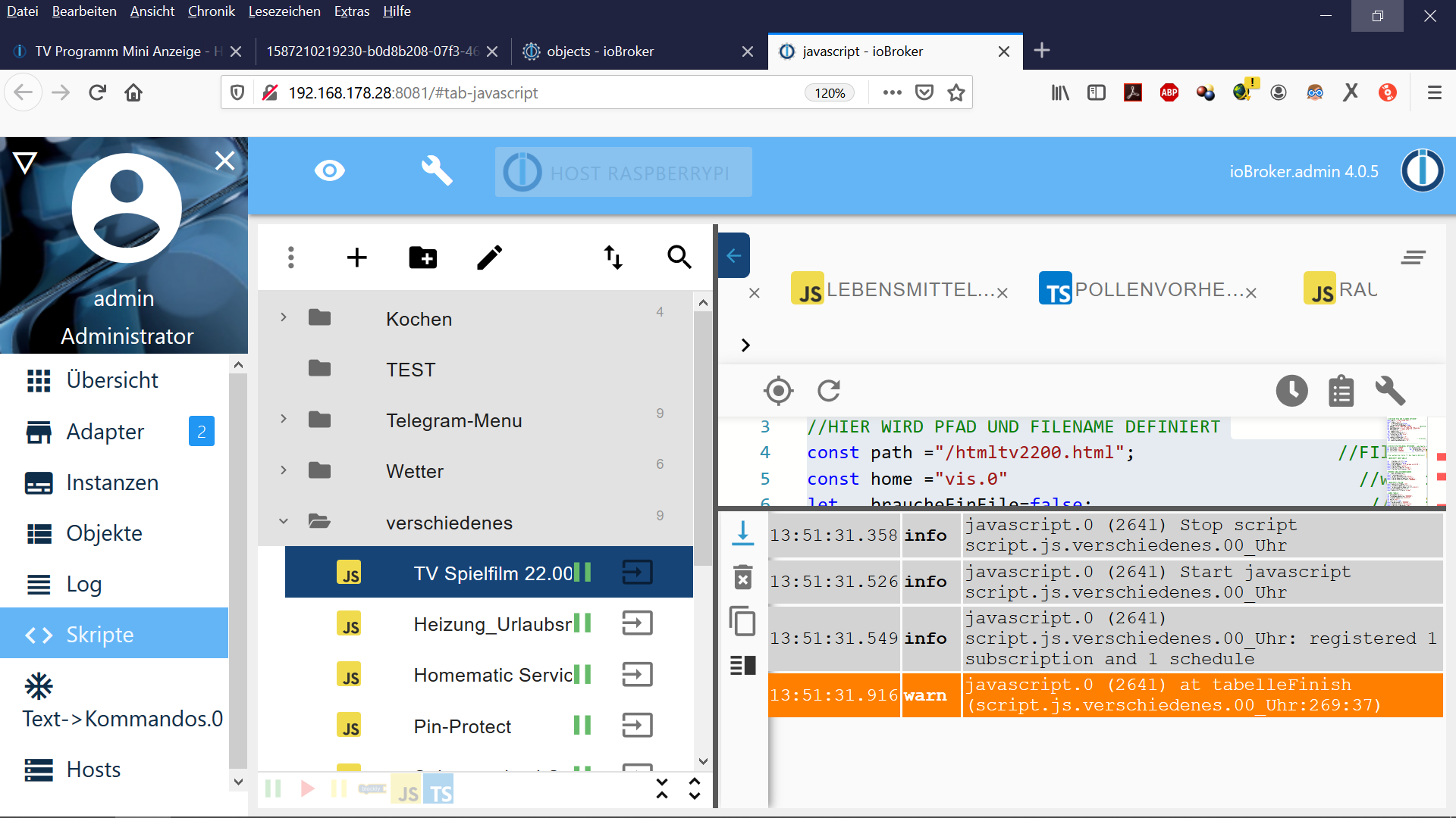

              const path = "/htmltv2015.html";                   //FIlenamen definieren
              let dpVIS="controll-own.0.TABELLEN.TV2015"         //WICHTIG wenn braucheEinVISWidget auf true gesetzt !!  dp zusätzlich für VIS-HTML-Basic-Widget Type: String
              let mySchedule="  0 7,17 * * * ";
              var htmlFeld2='20:15';        var Feld2lAlign="center";                      // überschrift Tabellen Spalte2 und  Ausrichtung left,right or center
              const htmlFeldUeber='TV Programm um 20:15';              // Überschrift und Signature
              //GANZE TABELLE
              //FELDER UND RAHMEN
              let htmlcenterHelp;

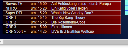

              @sigi234 jetzt gerade stimmt es -
              • sigi234
                sigi234 Forum Testing Most Active @liv-in-sky last edited by
                @liv-in-sky sagte in TV Programm Mini Anzeige - HTML Tabelle:
                Wird nicht erzeugt.
                • liv-in-sky
                  @sigi234 hast du auf true gesetz ? ich glaube, ich hebae es auf false gestellt
                  es wird auch nur eines erzeugt, wenn die daten stimmen - also wie beinm vis-dp . gibt es für die vis etwas, wird auch ein file geschrieben
                  • sigi234
                     const path = "/tvjetzt.html";                   //FIlenamen definieren
                     let   braucheEinFile=true;                          // bei true wird ein file geschrieben
                     let dpVIS="javascript.0.Eigene_Datenpunkte.TVjetzt"         //WICHTIG wenn braucheEinVISWidget auf true gesetzt !!  dp zusätzlich für VIS-HTML-Basic-Widget
                     let mySchedule="  */3  * * * * ";                       //jede minute
                    var htmlFeld2='DAUER';        var Feld2lAlign="center";                      // überschrift Tabellen Spalte2 und  Ausrichtung left,right or center
                    • liv-in-sky
                      @sigi234 kann eine zeit dauern - bis das kommt - habe aber vermutung, diese php seite von denen soll wohl nicht dauernd daten bringen
                      momentan wird wieder nix upgedatet - es gibt auch kein interval - mal geht es mal wieder nicht - ich denke, das wird nicht funktional sein und man kann das so nicht gebrauchen

                          • liv-in-sky
                            also nur, wenn du lust hast könnte zeitverschwendung sein
                            probiermal das und schau ins log, was da steht alle drei minuten sollte da was passieren
                            datenpunkt wieder angleichen
                            let   htmlUberschrift=true;                           // mit Überschrift über der tabelle
                            const htmlFeldUeber='Das TV Programm - jetzt im Programm';              // Überschrift

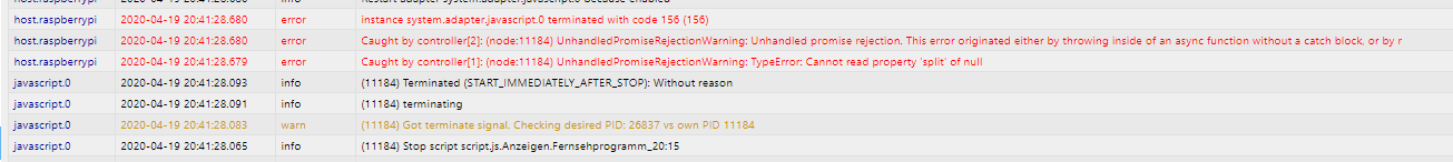

                              javascript.0	2020-01-03 22:46:17.549	info	(16100) script.js.Listen.TV_Programm_jetzt: DA FEHLT WAS - bin in jetzt ! null
                              javascript.0	2020-01-03 22:46:17.471	info	(16100) script.js.Listen.TV_Programm_jetzt: registered 0 subscriptions and 1 schedule
                              javascript.0	2020-01-03 22:46:17.469	info	(16100) Start javascript script.js.Listen.TV_Programm_jetzt
                              javascript.0	2020-01-03 22:46:17.465	info	(16100) Stop script script.js.Listen.TV_Programm_jetzt
                              javascript.0	2020-01-03 22:46:02.689	info	(16100) script.js.Listen.TV_Programm_jetzt: DA FEHLT WAS - bin in jetzt ! null
                              javascript.0	2020-01-03 22:46:02.597	info	(16100) script.js.Listen.TV_Programm_jetzt: registered 0 subscriptions and 1 schedule
                              javascript.0	2020-01-03 22:46:02.590	info	(16100) Start javascript script.js.Listen.TV_Programm_jetzt
                              javascript.0	2020-01-03 22:46:02.587	info	(16100) Stop script script.js.Listen.TV_Programm_jetzt

                                finde die Idee super, nach sowas habe ich schon lange gesucht, bin auch gerade am testen, muss ich den Datenpunkt manuell anlegen, oder wird er automatisch erzeugt?
