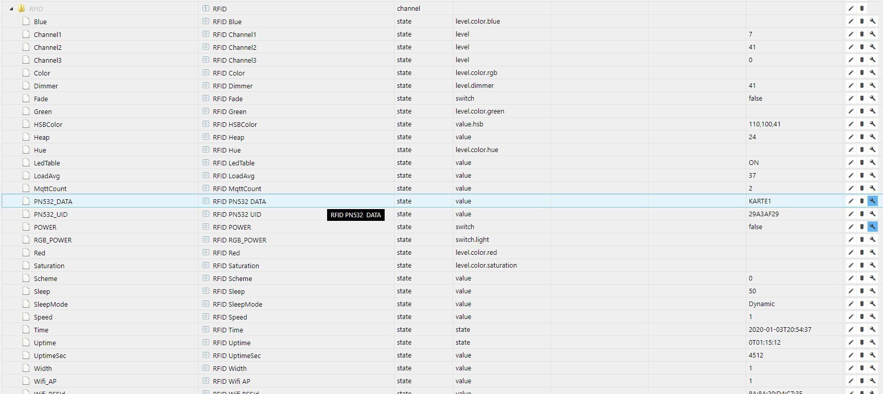

      Ich habe meine nächste Spielerei am Start und versuche jetzt was vernünftiges daraus zu basteln.
      Aber leider bin ich scheinbar zu blöd aus dem History Adapter eine Tabelle zu generieren.
      Folgende Ausgangslage:
      Ich habe an einem Wemos D1 einen RFID Lesekopf PN532 angeschlossen.
      Das Ganze mit Tasmota Firmware eingerichtet und die Karten angelernt.
      Über Rules habe ich eine Ausgabe gebaut die ein erfolgreiches Lesen optisch an einer WS2812 anzeigt.
      Im ioBroker bekomme ich die Daten auch richtig rein.
      Jetzt versuche ich ein Protokoll zu erstellen um zu sehen wann welche Karte gelesen wurde.
      Als Rules verwende ich:
      rule3 on EVENT#PN532_DATA=Karte2 do backlog power on;publish Karte2 1; ruletimer1 5 endon on rules#timer=1 do power off endon
      rule2 on EVENT#PN532_DATA=Karte1 do backlog power on;publish Karte1 1; ruletimer1 5 endon on rules#timer=1 do power off endon
      rule1 on EVENT#PN532_DATA=Bernhard do backlog power on;publish Bernhard 1; ruletimer1 5 endon on rules#timer=1 do power off endon
      und im ioBroker kommt das hier:
      Lässt sich daraus was bauen das mir als Tabelle die Zeiten angibt wann eine der Karten gelesen wurde?
      Chaot 1 Reply Last reply Reply Quote 0
      • Chaot
        Chaot @Chaot last edited by
        Ich habe unten den Punkt "RFID Time" und den Punkt "PN532_Data" der mir die benötigten Daten liefert.
        Ist es dann irgendwie möglich daraus eine Tabelle zu erstellen das die beiden Punkte ausgewertet werden?
        Ich brauche doch nur einen Denkanstoß in die richtige Richtung.
