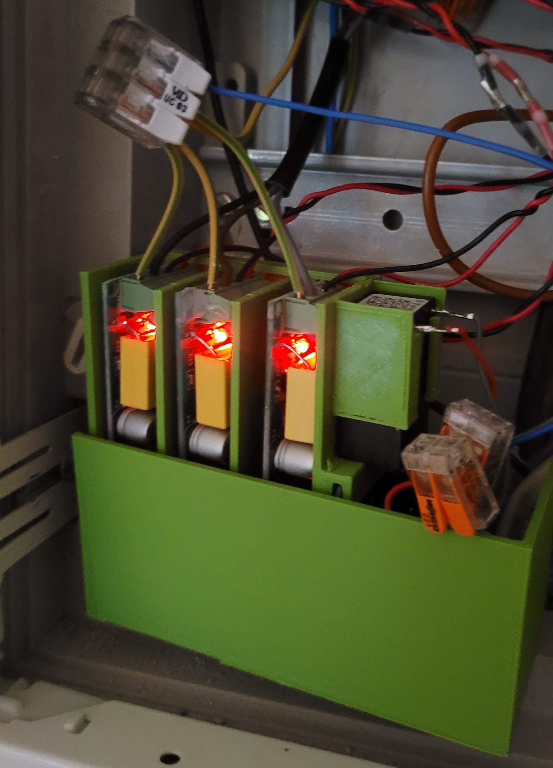

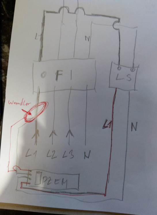

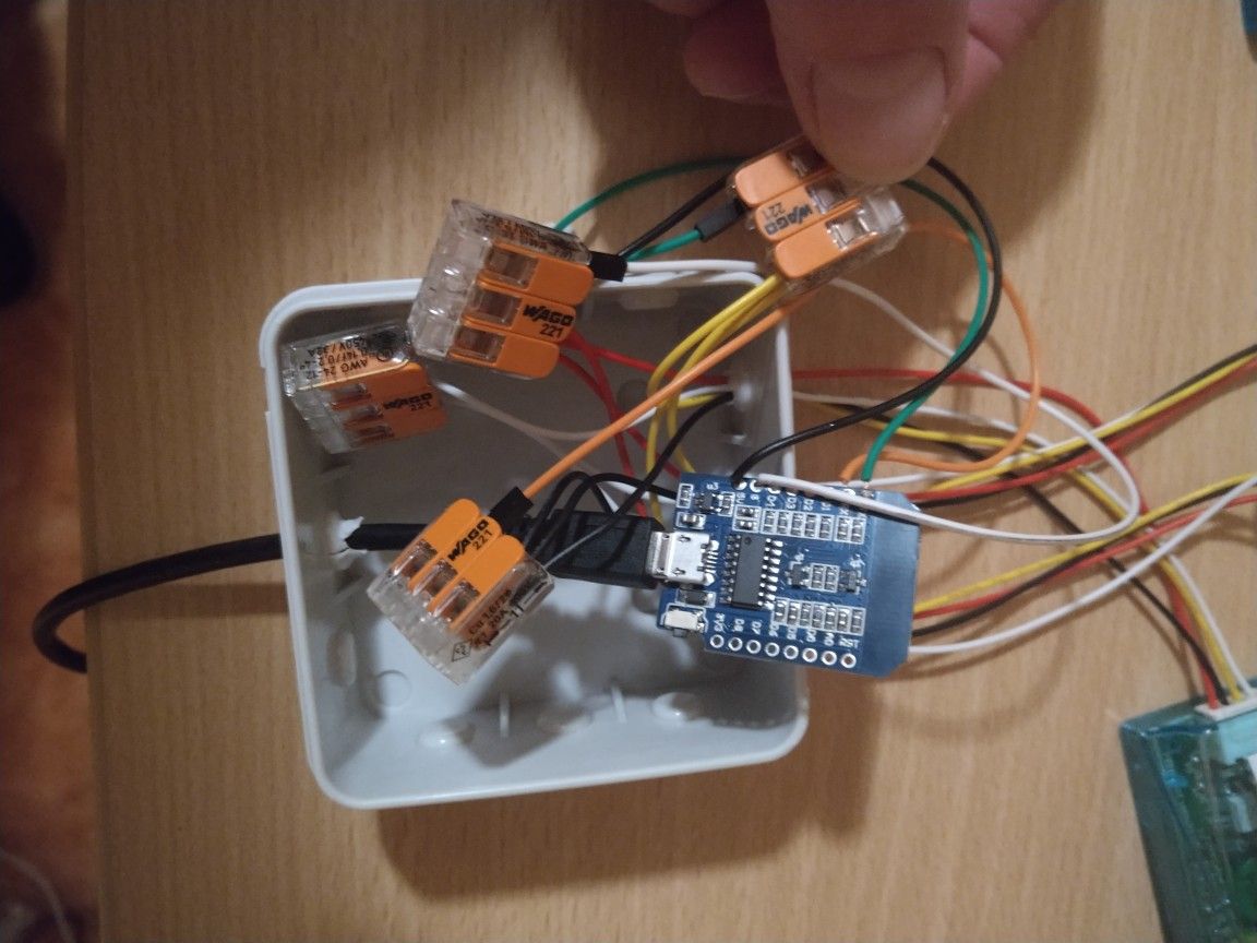

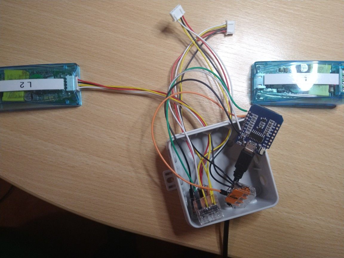

      für alle die auch an einer Realisierung interessiert sind möchte ich meine Erfahrung nach erfolgreicher Umsetzung mitteilen.
      • Ich rate zu PZEM-Modulen mit Split-Core-Messwandlern. Die haben den Vorteil, dass die Hauptdrähte der Verteileung nicht abgeklemmt werden müssen. Außerdem verhindert man dadurch, dass gefährliche Spannungen (@marcuskl - Danke für diesen wichtigen Hinweis!) an den Messwandlern wenn diese erst bei fertiger Installation um die Drähte gelegt werden. Einen Nachteil gibt es jedoch. Die Rastnase und das Gelenk brechen leicht ab. Bei mir ist bei einem die Rastnase und bei einem das Gelenk abgerissen. Das ist jedoch mit einem Kabelbinder in Sekunden gefixt! Im Gegenteil, ein Messwandler konnte ich sogar nur so um den doch sehr starken Draht kriegen. Die PZEM-Modulen mit Split-Core-Messwandlern kriegt man im Moment für unter 10 Euro sogar bei den "Wilden Weibern"
      • Die Drähte an den Messwandlern habe ich test-weise auf 100 cm verlängert. Ich konnte keine Messabweichungen feststellen. Das sollte für die meisten Anwendungsfälle reichen.
      • Ich habe für die Befestigung der Module auf der Hutschiene Feuchtraum-Installationsdosen aus dem Baumarkt "bei dem es immer was tun gibt" genommen. Es gibt dort welche da passt der PZEM rein als ob es dafür gemacht wurde! Und kosten nur ein paar cent das Stück. Zwei Löcher hinten reingebohrt und mit Kabelbinder an die Hutschiene- Fertig!
      • Wie im Tutorial beschrieben, ist jedes PZEM-Modul an die zu messende Phase anzuschließen. Aber auch der zur Phase gehörende Nullleiter ist zu nutzen. Ich weiß nicht ob es sonst zu Messfehlern kommen kann, aber der FI-Schalter könnte auslösen, wenn ein "falscher" nicht zur jeweiligen Phase gehörender Nullleiter benutzt wird.
      • Ich habe mir eine eigene Firmware für den Wemos geschrieben, da ich bis jetzt ohne Tasmota-Adapter in IOBroker ausgekommen bin und jetzt nur für die Strommessung keinen installieren wollte. Der Wemos mini hat genug Pin-Eingänge um 3 PZEM's zu betreiben. Das ganze geht bei mir über SoftwareSeriel. Damit kann jeder Serielle Ausgang der PZEM's direkt an den Wemos angeschlossen und ausgewertet werden.
        Mir missfiel das Master/Slave-system und das damit nötige Port-Ändern in der Tasmota-Version. Außerdem brauche ich dadurch keine zus. Dioden und Widerstände.
      • DAS WICHTIGSTE! Hochspannung! Ich weiß es nervt. Aber im Installationsschrank sind 3Phasen Wechselstrom. Zwischen den Phasen liegen 400 V Spannung! Wenn man nicht weiß, was man da tut, oder sich auch nur ein wenig unsicher ist. Unbedingt sein lassen! Auch der Hinweis ist nötig, dass man das als Leihe gar nicht darf. Und zugelassen ist der Eibau der PZEM's in den Verteilerkasten sicher auch nicht.

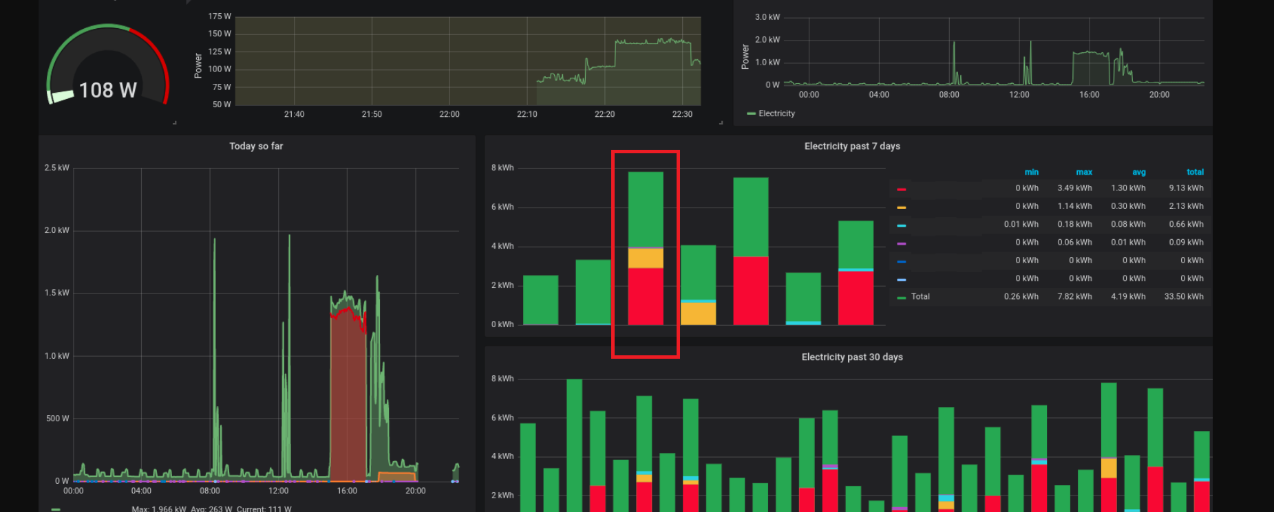

      Wen das dann alles nicht abhalten kann, so kann es dann in Vis aussehen:
      Grüße...

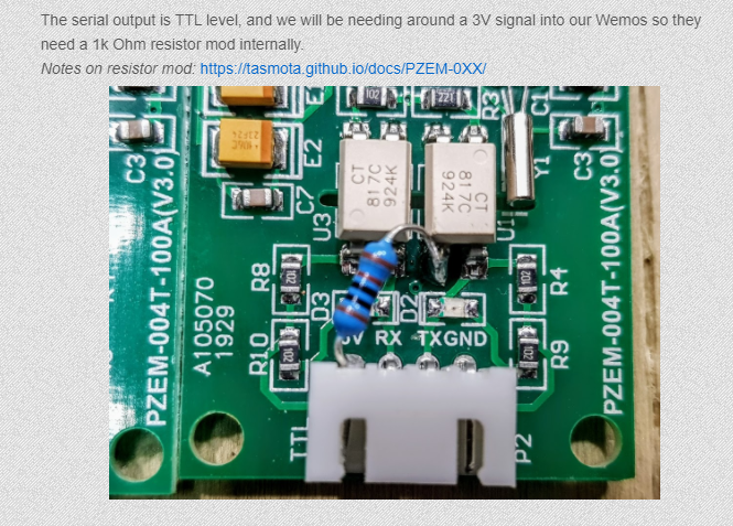

          @swobx Im Grunde ist das mit/ohne Widerständen und Dioden etc. nur ein Gemurkse. Man kommt zwar iaR. damit auf ein funktionsfähiges Ergebnis, aber korrekt muss das noch lange nicht sein. Oft hat man einfach Glück, weil sich dann dank Toleranzen ein stabiler Zustand einstellt.
          Schaut man sich die Spezifikationen an, so hat der RX/TX vom Modul 5 Volt, ein ESP "mag" nur 3.3 Volt. Ohne weiteres Gebastel würde ich daher einfach zu einem bidirektionalem Level Shifter raten. Damit funktioniert es zuverlässig und kostet zB. beim Ali <2,- €
          • OpenSourceNomad
            OpenSourceNomad Most Active @SBorg last edited by OpenSourceNomad
            @SBorg said in [Tutorial] PZEM-004T 3 Phasen Überwachung:
            Ersteres ist korrekt, zweites nicht.
            Quelle: CEO von espressif und ich kann das mit mehrjährigen Tests/Anwendungen zu 100% bestätigen
            Betreibe alle meine pzem's direkt mit esp's ohne irgendwelchen Quark und die Ergebnisse korrelieren zu 100% mit meinem Energieversorger. Soviel dazu 😉

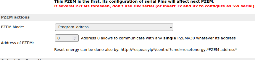

            @swobx said in [Tutorial] PZEM-004T 3 Phasen Überwachung:
            Habe jetzt mal angefangen mit einem Modul. Leide bekomme ich keine Verbindung zusammen.
            Welche Version des pzem004t hast du denn? Es gibt mindestens drei verschiedene (v1, v2, v3). Kannst ja mal esphome anwerfen, da hast du dann auch gleich ein aussagekräftiges logging. Für v1+v2 ist es die pzem004t Komponente, für die v3 die pzemac.

                Das heißt den Widerstand und die Diode kann ich weglassen uns direkt mit dem Wemos verbinden?
                Wenn du einen pzem verbindest brauchst du nichts. Willst du mehrere verbinden ist mindestens der Widerstand auf TX nötig (siehe Zeichnung im ersten Post).

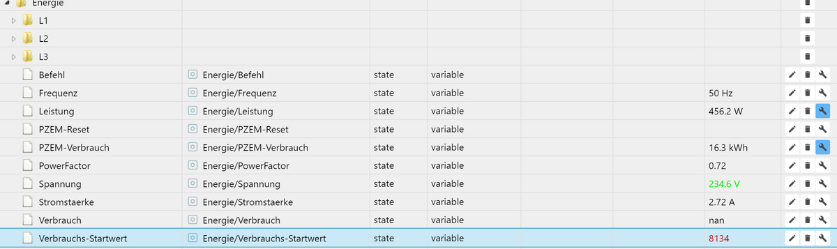

                                        Nach dem Flashen und Starten gibt es unter IOBroker MQTT den neuen Datenpunkt "ENERGIE" Dort gibt es dann alle Daten zu jeder Phase und die Gesamtwerte. Die einzigen Werte die man ändern kann sind "PZEM-Reset" und "Verbrauchs-Startwert"
                                        PZEM-Reset : Wird dieser auf true gesetzt, wird der Energiezähler aller 3 PZEM-Module auf 0 gesetzt.
                                        Verbrauchs-Startwert: Hier kann der aktuelle Zählerstand des "echten" Hausstromzählers angegeben werden. Damit kann man den Datenpunkt "PZEM-Verbrauch" mit dem Hauszähler synchronisieren.

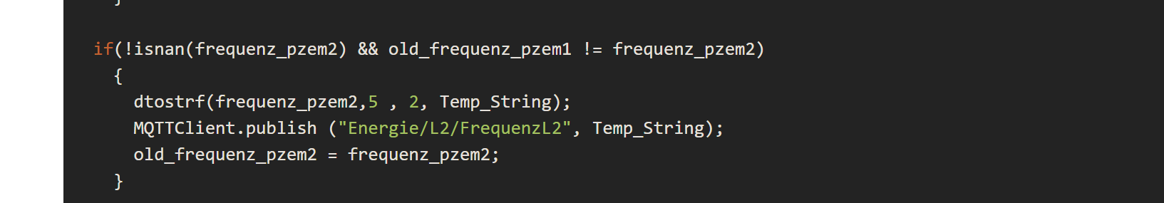

                                        //    PZEM Energiemessgeräterfassung mit WEMOS  von HomeZecke   v1.1 stand 30.03.2020
                                        //     v 1.0      Testphase first release 			          -05.03.2020
                                        //     v 1.1      Zählerstartwert kann festgelegt werden 		  -30.03.2020
                                        //     ToDo:      Online Config für Wlan / MQTT usw. hinzuf.
                                        #include <Arduino.h>
                                        #include <ESP8266WiFi.h>
                                        #include <WiFiClient.h>
                                        #include <ESP8266WebServer.h>
                                        #include <ESP8266mDNS.h>
                                        #include <ESP8266HTTPUpdateServer.h>
                                        #include <Ticker.h>
                                        #include <PubSubClient.h>
                                        #include <PZEM004Tv30.h>
                                        //Hier die persönlichen Daten eintragen!
                                        const char* SSID = "WLAN-SSID";
                                        const char* PSK =  "PASSWORT";
                                        const char* MQTTserver = "192.168.0.0";
                                        const uint16_t port = 1883;
                                        const char* version = "Version 1.1";
                                        const char* host = "PZEM-webupdate";
                                        const int STATUS_LED = 13;  //D7 (Wemos D1 Mini)
                                        float start_verbrauch = 0;
                                        float diff_verbrauch = 0;
                                        float old_spannung_pzem1;
                                        float old_frequenz_pzem1;
                                        float old_stromstaerke_pzem1;
                                        float old_verbrauch_pzem1;
                                        float old_leistung_pzem1;
                                        float old_pf_pzem1;
                                        float old_spannung_pzem2;
                                        float old_frequenz_pzem2;
                                        float old_stromstaerke_pzem2;
                                        float old_verbrauch_pzem2;
                                        float old_leistung_pzem2;
                                        float old_pf_pzem2;
                                        float old_spannung_pzem3;
                                        float old_frequenz_pzem3;
                                        float old_stromstaerke_pzem3;
                                        float old_verbrauch_pzem3;
                                        float old_leistung_pzem3;
                                        float old_pf_pzem3;
                                        float old_spannung_gesamt;
                                        float old_stromstaerke_gesamt;
                                        float old_leistung_gesamt;
                                        float old_verbrauch_gesamt;
                                        float old_frequenz_gesamt;
                                        float old_pf_gesamt;
                                        float old_PZEM_verbrauch;
                                        //---functions / callbacks
                                        void MQTTcallback(char* topic, byte* payload, unsigned int length);
                                        void pzem_reset();
                                        void pzem_read();
                                        void set_counter(float counterStart);
                                        //-Klassen definieren
                                        ESP8266WebServer httpServer(80);
                                        ESP8266HTTPUpdateServer httpUpdater;
                                        WiFiClient MY_NETClient_1;
                                        PubSubClient MQTTClient(MY_NETClient_1);
                                        Ticker myTimer1(pzem_read,5000); //Wie oft sollen die Daten aktualisiert werden? (alle 5 Sek.)
                                        PZEM004Tv30 pzem_1(5, 4);    //D1,D2  Wemos D1 Mini L1
                                        PZEM004Tv30 pzem_2(2, 0);    //D4,D3                             L2
                                        PZEM004Tv30 pzem_3(14, 12);  //D5,D6                             L3
                                        //MQTT CallBack
                                          char my_payload[length+1];  // nen string machen, länge eins mehr wegen nullterminierung
                                          float counter_start;
                                          Serial.print(topic);
                                          Serial.print(" : ");
                                          // Topic PZEMreset----------------------------------------------------------------------------------------
                                          if (strcmp(topic,"Energie/PZEM-Reset") == 0 )
                                                  for (unsigned int i = 0; i < length; i++)  // jedes einzelne byte in einen buchstaben umwandeln
                                                       my_payload[i] = (char)payload[i];   // (char)100 wäre zb ein "d"
                                                  my_payload[length] = '\0';              // nullterminierung
                                                  Serial.println(my_payload);
                                                  if (strcmp(my_payload,"true") == 0)
                                                        pzem_reset();                //Energie an den PZEM's resetten
                                          // Topic Verbrauchs-Startwert------------------------------------------------------------------------------
                                          if (strcmp(topic,"Energie/Verbrauchs-Startwert") == 0 )
                                                  counter_start = atof(my_payload);    // nen float aus der payload machen
                                                  if (counter_start != start_verbrauch)
                                                      start_verbrauch = counter_start;
                                                      set_counter(counter_start); // func set_couter zum setzen aufrufen
                                        //WLan -Verbindung aufbauen
                                        void initWiFi()
                                            Serial.println("");
                                            Serial.print("Wifi connect...");
                                            WiFi.begin(SSID, PSK);
                                            while (WiFi.status() != WL_CONNECTED)
                                                digitalWrite(STATUS_LED,!digitalRead(STATUS_LED));
                                                Serial.print(".");
                                                delay(700);
                                            Serial.print("Verbunden!");
                                            WiFi.mode(WIFI_STA);
                                        //MQTT -Verbindung aufbauen
                                        void initMQTT(){
                                            MQTTClient.setServer(MQTTserver,port);
                                            MQTTClient.setCallback(MQTTcallback);
                                            Serial.println("");
                                            Serial.print("MQTT verbinden...");
                                            //--Verbindungsloop
                                            while( !MQTTClient.connect("Energie_PZEM") )

                                          if (old_spannung_gesamt != spannung_gesamt)
                                              dtostrf(spannung_gesamt,5 , 2, Temp_String);
                                              MQTTClient.publish("Energie/Spannung",Temp_String);
                                              old_spannung_gesamt = spannung_gesamt;
                                          if (old_stromstaerke_gesamt != stromstaerke_gesamt)
                                              dtostrf(stromstaerke_gesamt,5 , 2, Temp_String);
                                              MQTTClient.publish("Energie/Stromstaerke",Temp_String);
                                              old_stromstaerke_gesamt = stromstaerke_gesamt;
                                          if (old_leistung_gesamt != leistung_gesamt)
                                              dtostrf(leistung_gesamt,5 , 2, Temp_String);
                                              MQTTClient.publish("Energie/Leistung",Temp_String);
                                              old_leistung_gesamt = leistung_gesamt;
                                          if (old_verbrauch_gesamt != verbrauch_gesamt)
                                              dtostrf(verbrauch_gesamt,5 , 2, Temp_String);
                                              MQTTClient.publish("Energie/Verbrauch",Temp_String);
                                              old_verbrauch_gesamt = verbrauch_gesamt;
                                          if (old_frequenz_gesamt != frequenz_gesamt)
                                              dtostrf(frequenz_gesamt,5 , 2, Temp_String);
                                              MQTTClient.publish("Energie/Frequenz",Temp_String);
                                              old_frequenz_gesamt = frequenz_gesamt;
                                          if (old_pf_gesamt != pf_gesamt)
                                              dtostrf(pf_gesamt,5 , 2, Temp_String);
                                              MQTTClient.publish("Energie/PowerFactor",Temp_String);
                                              old_pf_gesamt = pf_gesamt;
                                          if (old_PZEM_verbrauch != PZEM_verbrauch)
                                              dtostrf(PZEM_verbrauch,5 , 2, Temp_String);
                                              MQTTClient.publish("Energie/PZEM-Verbrauch",Temp_String);
                                              old_PZEM_verbrauch = PZEM_verbrauch;

                                          spaceduck last edited by
                                          bei mir wirft der Compiler einen Fehler bei: Ticker myTimer1(pzem_read,5000);
                                          Frage: Welche ticker.h lib verwendest Du? Die mit dem ESP8266 Boardverwalter Paket mitkommt oder was anderes?
                                          Danke...
                                          NinjaTurtle85 1 Reply Last reply Reply Quote 0
                                          • HomeZecke
                                            HomeZecke last edited by
                                            [https://github.com/sstaub/Ticker]
                                            und bei der PZEM Lib benutze ich die neuere Lib
                                            [https://github.com/mandulaj/PZEM-004T-v30],
                                            da ich V3 Module benutze. Für alte PZEM-Module kann (muss?) auch eine alte Lib benutzt werden.
                                            Grüße..
