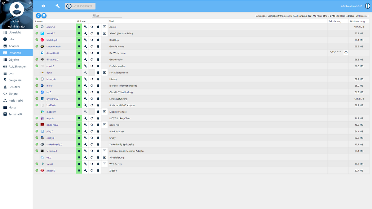

      Ich habe nun den Clout-Adapter gegen den IOT-Adapter ausgetauscht und bin nach dem Guide vorgegangen.
      Es funktioniert auch soweit alles. Cloud-Adapter ist installiert.
      In meinem Konto auf iobroker.pro bekomme ich aber nur die Fernzugriff-Lizens angeboten, nicht die Assistenten Lizenz.
      Ist das normal oder habe ich was falsch gemacht?

        Hm, ich verstehe im Moment garnix mehr.
        Ich habe auch noch den Alexa2 Adapter installiert und steure meine Alexa Geräte glaube ich darüber?
        Ich habe jedenfalls im IOT-Adapter keine Geräte eingerichtet.
        Ich blicke gerade gar nicht mehr durch welche Adapter ich brauche und welche nicht bzw. was für was gut ist.
        Ich möchte so wenig wie möglich Clouds nutzen und soviel wie möglich lokal konfigurieren, damit alles möglichst immer und unabhängig von einer Cloud funktioniert.
        Das meiste wird natürlich über Sprache bzw. Alexa gesteuert, also muss Alexa natürlich einbezogen werden.
        Kann mal jemand schauen ob ich unnötige Adapter habe?
        Bei Alexa2.0 und IOT blicke ich irgendwie nicht durch. Benötige ich beide?

          Hallo.
          Ich habe es jetzt hin bekommen, dass ich die Assistenten-Lizenz angezeigt bekomme.
          Ich habe im IOT-Adapter unter "Alexa-Geräte" ein Gerät hinzugefügt und dann geschaltet.
          Ich verstehe aber nicht den Sinn davon, was es bringt, die Geräte dort im IOT-Adapter einzutragen.
          Ich nutze ja NodeRed und trage dort Geräte ein, die ich dann über Alexa suchen, einrichten und dann steuern kann.
          Wozu gibt es dann den IOT-Adapter wo man das gleiche machen kann?
          Irgendwie blicke ich das alles nicht 😞
