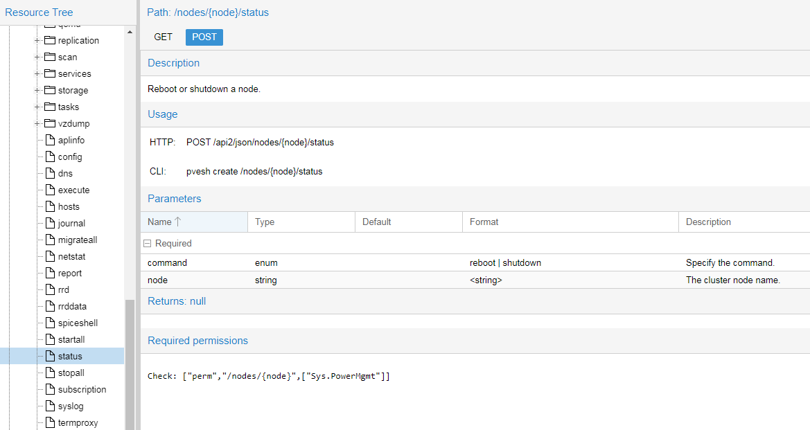

      Moin. Ich habe es gestern geschafft meine USV über den IoBroker auszulesen. So jetzt will ich, das mein Nuc auf dem Proxmox läuft auch runterfährt, wenn die USV kein Strom mehr hat. USV ist NICHT per USB an den NUC angeschlossen sondern der Befehl muss dann über den IoBroker kommen. Funktioniert das wie ich mir das vorgestellt habe bzw hat das schon wer so?
      • BuZZy
        BuZZy last edited by BuZZy
        Du kannst ein Proxmox-Node mit einem HTTP Post (Javascript) herunterfahren:
        (Quelle: https://pve.proxmox.com/pve-docs/api-viewer/index.html)
        Oder über SSH den Shutdown Befehl senden (über exec(); im JS Adapter)
        Alternativ kannst du beim Proxmox-Adapter ein Featurerequest erstellen damit diese Funktion in den Adapter aufgenommen wird.
