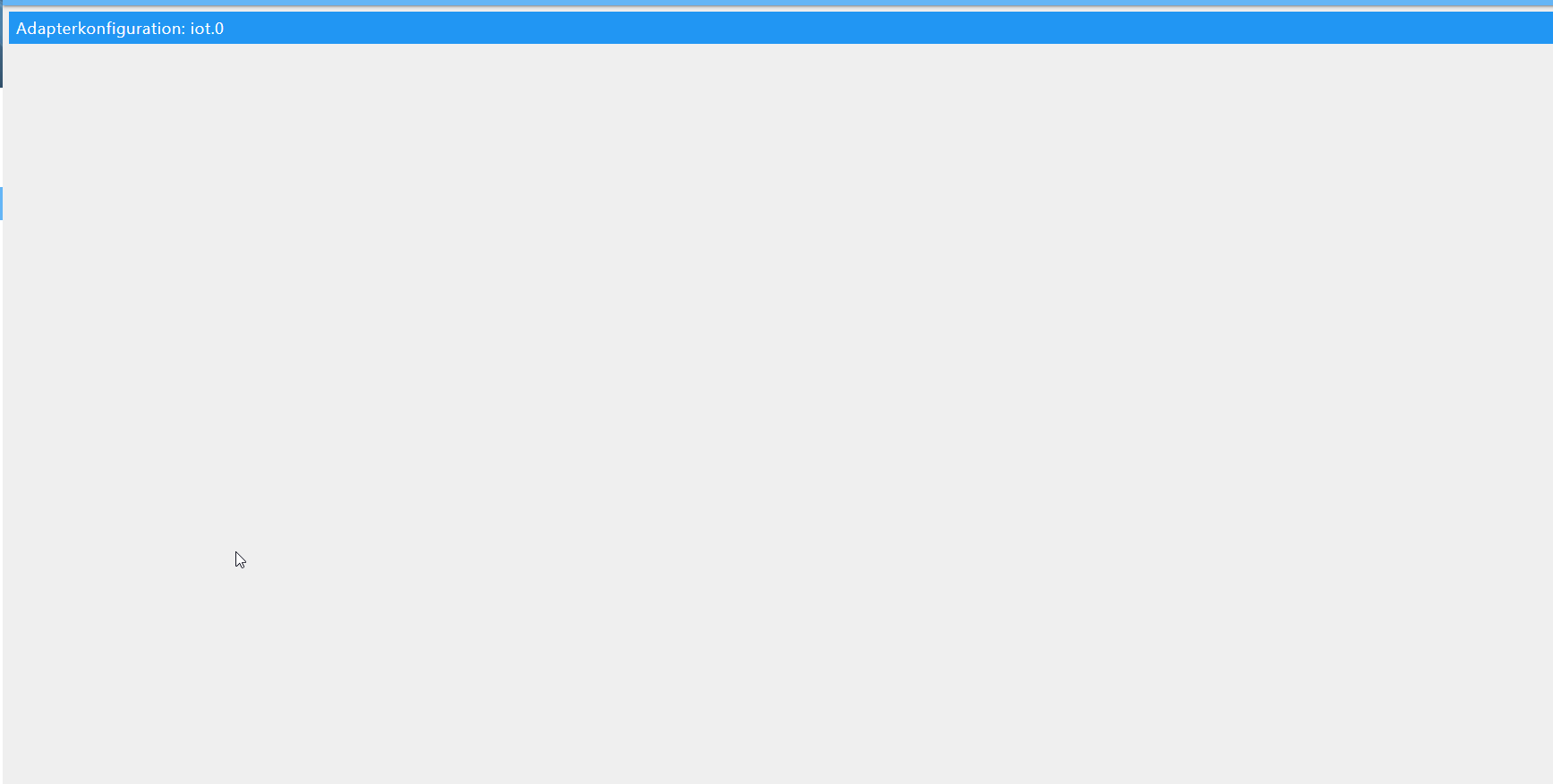

      OCH MENO - schon wieder ein Adapter der nach seinem Update nicht mehr richtig funktioniert.
      Soll heißen, nach dem Update auf 1.1.10 läuft der Adapter zwar, aber man kommt nicht auf die Konfig Seite des Adapter. Hier flasht zwar die Menüleiste ganz kurz auf, danach ist der Seiteninhalt aber leer.
      Fehlermeldungen im LOG gibt es keine und der Adapter ist nach wie vor grün.
      Ich habe wieder auf 1.1.9 zurück gerollt. Mit der Version ist die Konfig Seite wieder sichtbar.

      Hier die Meldungen aus der BROWSER Konsole
      "tree": {"en": "tree", "de": "tree", "ru": "tree", "pt": "tree", "nl": "tree", "fr": "tree", "es": "tree", "pl": "tree", "it": "tree", "zh-cn": "tree"},
      vendor.js:19 Fancytree@1 Fancytree.filterNodes() leavesOnly option is deprecated since 2.9.0 / 2015-04-19. Use opts.leavesOnly instead.
      v @ vendor.js:19
      app.js:1 236
      main.0921030f.chunk.js:1 Send BROWSE!
      main.0921030f.chunk.js:1 Update iot.0.smart.updates false/true
      main.0921030f.chunk.js:1 BROWSE received.
      2.0da5faa4.chunk.js:2 TypeError: u.forEach is not a function
      so @ 2.0da5faa4.chunk.js:2
      2.0da5faa4.chunk.js:2 Uncaught TypeError: u.forEach is not a function
         at t.value (main.0921030f.chunk.js:1)
         at Qi (2.0da5faa4.chunk.js:2)
         at Yi (2.0da5faa4.chunk.js:2)
         at xo (2.0da5faa4.chunk.js:2)
         at pl (2.0da5faa4.chunk.js:2)
         at vl (2.0da5faa4.chunk.js:2)
         at cl (2.0da5faa4.chunk.js:2)
         at 2.0da5faa4.chunk.js:2
      app.js:1 279
      :8081/#tab-adapters:1 A cookie associated with a cross-site resource at http://github.com/ was set without the `SameSite` attribute. A future release of Chrome will only deliver cookies with cross-site requests if they are set with `SameSite=None` and `Secure`. You can review cookies in developer tools under Application>Storage>Cookies and see more details at https://www.chromestatus.com/feature/5088147346030592 and https://www.chromestatus.com/feature/5633521622188032.
      :8081/#tab-adapters:1 A cookie associated with a cross-site resource at https://github.com/ was set without the `SameSite` attribute. A future release of Chrome will only deliver cookies with cross-site requests if they are set with `SameSite=None` and `Secure`. You can review cookies in developer tools under Application>Storage>Cookies and see more details at https://www.chromestatus.com/feature/5088147346030592 and https://www.chromestatus.com/feature/5633521622188032.
      adminInstances.js:1065 268
      AlexaSmartNames.js:265 Send BROWSE!
      AlexaSmartNames.js:294 Update iot.0.smart.updates false/true
      AlexaSmartNames.js:287 BROWSE received.
      react-dom.production.min.js:196 TypeError: u.forEach is not a function
         at t.value (VM31 main.0921030f.chunk.js:1)
         at Qi (VM30 2.0da5faa4.chunk.js:2)
         at Yi (VM30 2.0da5faa4.chunk.js:2)
         at xo (VM30 2.0da5faa4.chunk.js:2)
         at pl (VM30 2.0da5faa4.chunk.js:2)
         at vl (VM30 2.0da5faa4.chunk.js:2)
         at cl (VM30 2.0da5faa4.chunk.js:2)
         at VM30 2.0da5faa4.chunk.js:2
      so @ react-dom.production.min.js:196
      Co.a.callback @ react-dom.production.min.js:210
      zc @ react-dom.production.min.js:131
      bc @ react-dom.production.min.js:131
      zl @ react-dom.production.min.js:252
      e.unstable_runWithPriority @ scheduler.production.min.js:18
      Un @ react-dom.production.min.js:120
      bl @ react-dom.production.min.js:244
      cl @ react-dom.production.min.js:223
      (anonymous) @ react-dom.production.min.js:121
      Qn @ react-dom.production.min.js:121
      Yn @ react-dom.production.min.js:120
      tl @ react-dom.production.min.js:214
      enqueueSetState @ react-dom.production.min.js:133
      y.setState @ react.production.min.js:13
      (anonymous) @ AlexaSmartNames.js:289
      n.onack @ socket.io.js:4
      n.onpacket @ socket.io.js:4
      (anonymous) @ socket.io.js:4
      n.emit @ socket.io.js:3
      n.ondecoded @ socket.io.js:2
      r.emit @ socket.io.js:2
      s.add @ socket.io.js:2
      n.ondata @ socket.io.js:2
      n.onPacket @ socket.io.js:3
      (anonymous) @ socket.io.js:3
      n.onData @ socket.io.js:3
      ws.onmessage @ socket.io.js:4
      Show 5 more frames
      react-dom.production.min.js:121 Uncaught TypeError: u.forEach is not a function
      Mod-Edit: Code/Log in Code Tags gepackt. Bitte benutzt die Code Tags Funktion -> </>

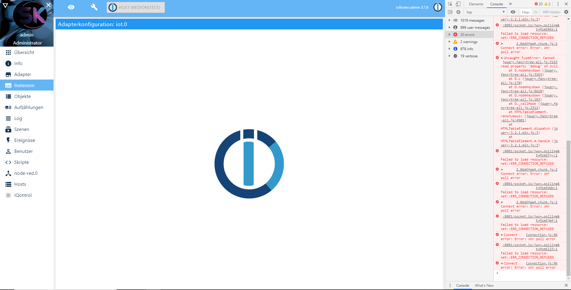

          • sigi234
            sigi234 Forum Testing Most Active last edited by
            Jupp, leider bei mir auch , dreht sich im Kreis:
