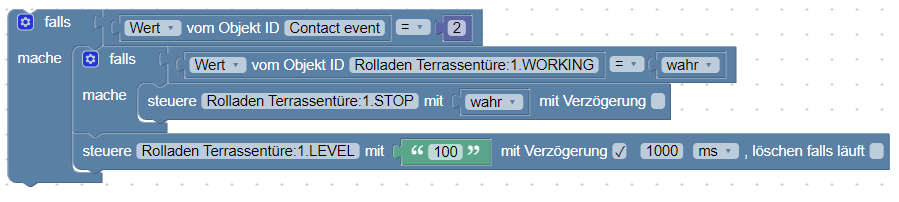

      ich habe mir einen Aussperrschutz in ioBroker für Homematic IP (HMIP-BROLLs) gebaut, der gut funktioniert (siehe beigefügtes Blockly) . Daneben gibt es zeitgesteuerte Blocklys, die das Öffnen der Rollläden morgens bzw. das Schließen am Abend regeln.
      Einen Haken hat die Sache: der Schließprozess muss immer vollständig ablaufen, bevor eine Veränderung angenommen und ausgeführt wird. Beispiel: Die Rollläden sind am Abend heruntergefahren und jemand öffnet das Fenster und die Läden öffnen sich. Wenn während das Laufs nach oben das Fenster wieder geschlossen wird, werden alle Läden weiterhin geöffnet, danach aber nicht geschlossen. Erst recht wird das Öffnen nicht unterbrochen und nicht sofort wieder geschlossen.
      Wenn mann das Öffnen vollständig bis zum Ende ablaufen lässt und erst dann das Fenster schließt, wird korrekt heruntergefahren.
      Es fehlt also wohl an einer Regelung, die den angelaufenen Prozess abbricht und stattdessen den veränderten Prozess ablaufen lässt ?
      Wie macht man so etwas ?
      Vielen Dank für eure Hilfe.
      Joachim

        HI ich würde in dem Fall vorher noch prüfen ob Rolladen aktiv ist, wenn ja, dann Stop und danach erst wieder runter bzw. hochfahren lassen..
        Also so ungefähr:
        hoffe das hilft..
        VG,
        Alex

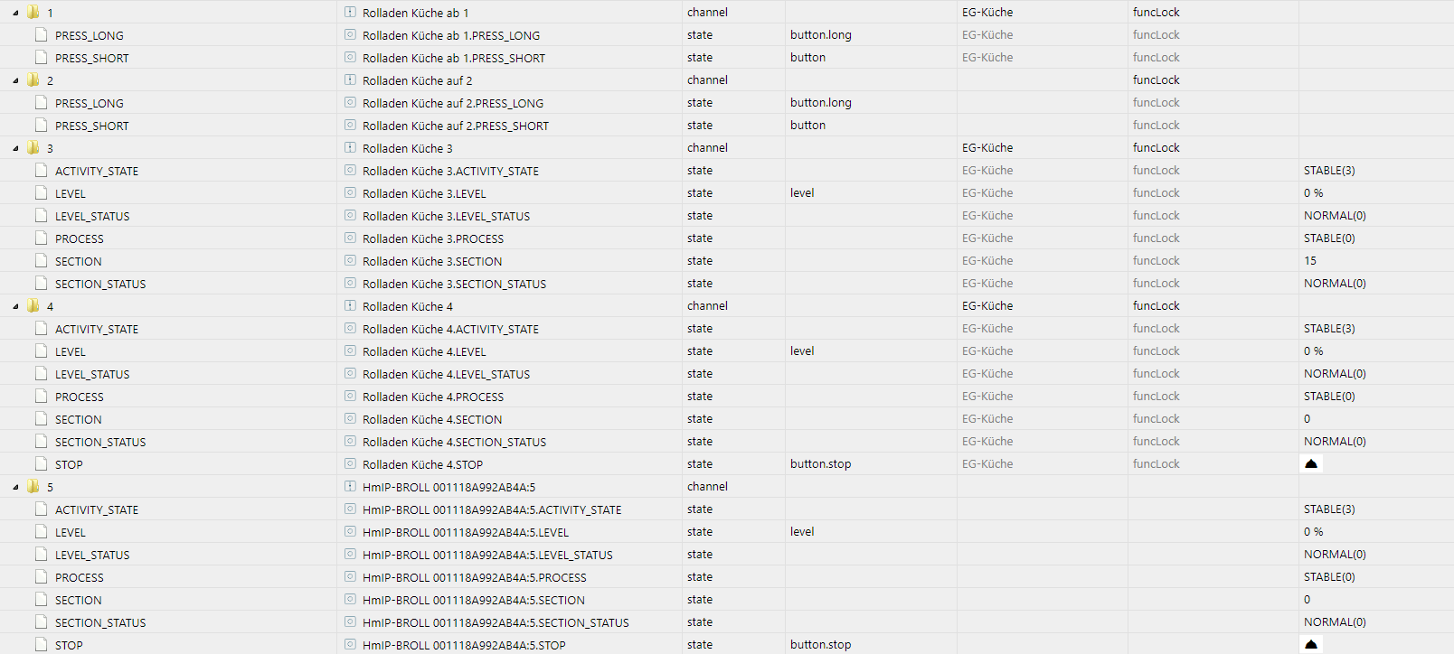

            @schweiger2 sagte in Homematic IP: Rollladen während Lauf stoppen ?:
            WORKING habe ich gar nicht gefunden
            Zeig mal die States deines Aktors aus den Objekten
            und bitte nicht sie steuere "100" als Text (grün) sondern als Zahl (blau [Mathematik])
              schweiger2 @Homoran last edited by
              @Homoran
              Hallo und Danke erst einmal. Hier die Eigenschaften des Rollladen-Aktors, ein Homematic IP HMIP-BROLL.
              Gruß Joachim
                Homoran Global Moderator Administrators @schweiger2 last edited by Homoran
                @schweiger2
                Ich könnte mir vorstellen dass es process oder der activity_state ist.
                Geht der (oder ein anderer)während der Bewegung auf true?
                  @schweiger2
                  Habe etwas gegoogelt und das Gefunden
                  Sonstige Datenpunkte:
                  3.PROCESS: 0-STABLE 1-NOT STABLE (Motor läuft->wenn Motor steht weiß mein Script, dass die korrekten Werte nun in 3.level und 4.level stehen. Das ist quasi alles was das Script macht...)
                  3.ACTIVITY_STATE: 1-UP 2-DOWN 3-STABLE (Richtung)

                    Also ich habe nur die Homematic und nicht HmIP somit habe ich andere Variablen.
                    aber unter Lvl. 6 hast du stop und der button reagiert mit "tue" also "tue" drückt den knopf. und anstatt working musst du unter lvl 3 den procress status abfragen. das ist das was bei mir "working" ist.
                    bei HmIP Kanal 3 der Status und nur lesend abgreifbar, 4-6 kannste für Steuerungen nutzen. 7 ist glaube ich für automatic Sachen. Alles was Du in 4-6 steuerst siehst du dann auch in kanal 3.

                        Das waren die entscheidenden Hinweise:
                        • PROCESS ändert sich bei Aktivität (Rollladen läuft) von STABLE (Wert 0) auf NOT_STABLE (Wert 1)
                        • STOP auf TRUE setzen stoppt den Vorgang
                        Damit ist mein Problem gelöst und ich habe wieder etwas gelernt.
