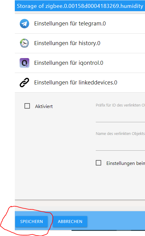

      Habe heute den Admin von 3.7.5 auf 3.7.6 angehoben, vorhin wollte ich ein paar Werte bearbeiten, was nun allerdings nicht mehr möglich ist. Ist auch kein Browserproblem, getestet
      Hatte über den Schraubenschlüssel, Werte in die Datenbank schreiben wollen, jedoch kann ich nun nichts mehr auswählen. Egal welchen der Schraubenschlüssel, kommt immer wieder dies Meldung.Weder ein ok, noch ein cancel hilft .

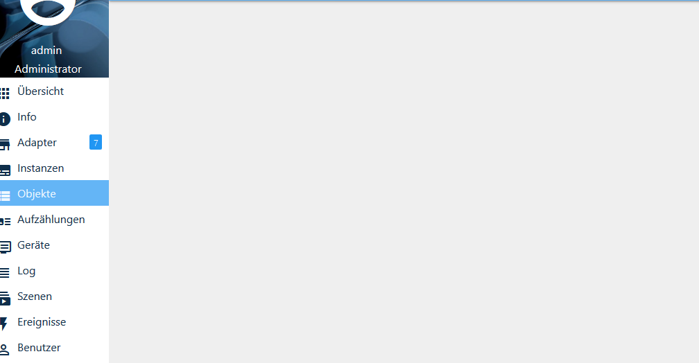

      auch Objekte bleiben leer, wenn ich die Seite aktuallisiere

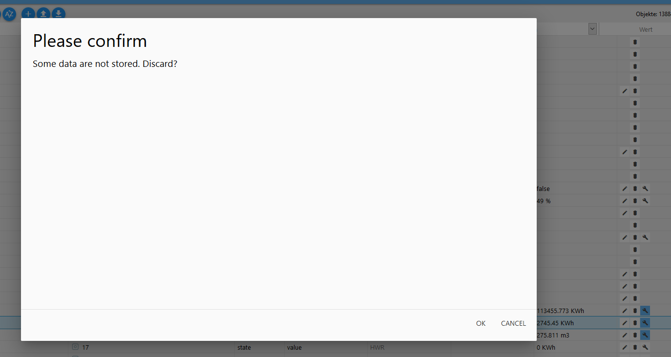

      nach einem hin und her geklicke auf Instanzen und Adapter, kam dann erneut "please confirm" zurück auf "Objekte" sind nun wieder da, jedoch ist eine Schraubenschlüsselauuswahl nicht mehr möglich. Es geht kein Fenster mehr auf

        Schraubenschlüssel Werte in die Datenbank schreiben?
        Du wolltest History für einen Datenpunkt aktivieren oder was genau meinst du?
        Über den Schraubenschlüssel kann man nichts "schreiben"?

            @BuZZy richtig, meine Datenbank auswählen, was ich auch getan habe, bei der nächsten Auswahl ging es dann aber nicht mehr und führte zum besagten Fehlerbild.

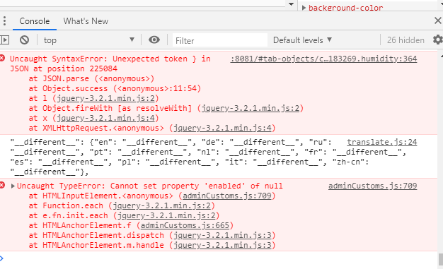

                    Steht was in der Browser Konsole wenn das passiert.

                            Ich habe noch js-controller 2.1.1. Nach Admin Update auf V3.7.7 lassen sich die Schraubenschlüseleinstellungen z.B. für History nur einmal aufrufen und bei einem DP die Aufzeichnung z.B. deaktivieren, der Schraubenschlüssel bleibt aber trotzdem blau für aktiviert.
                            Bei einem erneuten Klick auf den Schraubenschlüssel öffnet sich zwar das wieder das Menü des DP, es kann dann aber die Aufzeichnung bei History nicht mehr gespeichert werden, der Speichern Button bleibt ohne Funktion.

                                @MK-66 Was steht denn in der Browser Konsole? Irgendein Fehler?

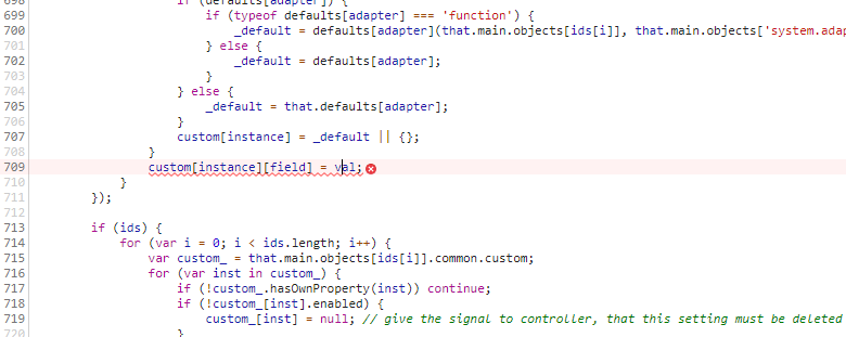

                                  In der Konsole kommt folgender Fehler:
                                  TypeError: r[e] is nulladminCustoms.js:709
                                      f adminCustoms.js:709
                                      jQuery 2
                                          each
                                          each
                                      f adminCustoms.js:665
                                      jQuery 2
                                          dispatch
                                          handle

                                          js-controller 2.1.1 und Admin 3.7.7: Beim Aufruf eines DP mittels Schraubenschlüssel kommt in der Chrome Browser Konsole folgender Fehler:
                                          Uncaught SyntaxError: Unexpected token } in JSON at position 224982
                                             at JSON.parse (<anonymous>)
                                             at Object.success (<anonymous>:11:54)
                                             at l (jquery-3.2.1.min.js:2)
                                             at Object.fireWith [as resolveWith] (jquery-3.2.1.min.js:2)
                                             at x (jquery-3.2.1.min.js:4)
                                             at XMLHttpRequest.<anonymous> (jquery-3.2.1.min.js:4)
                                          Dieser Fehler kommt allerdings bei Admin 3.7.5 auch immer einmalig beim Aufruf eines DP und der DP lässt (History) sich trotzdem bearbeiten und speichern. Bei Admin 3.7.7 kommt der Fehler jedoch sowohl beim Aufruf des DP mittels Schraubenschlüssel als auch zusätzlich jedes Mal wenn man auf den Speichern Button drückt. Hier werden dann Änderungen am DP nicht gespeichert, auch ein Deaktivieren ist nicht möglich.

                                            Hab jetzt versucht ein paar verschiedene Möglichkeiten durchzuspielen. Es scheint, dass der Fehler (Speichern Button ohne Funktion) bei mir nur bei einem bestimmten Datenpunkt auftritt. Es handelt sich dabei um einen Temperatur Wert von einem hue Bewegungsmelder. Ich habe diesen DP gelöscht und den hue Adapter neu gestartet, so dass der DP neu angelegt wurde und jetzt funktioniert es auch mit diesem DP.
                                            Aufgefallen ist mir dabei, dass nach dem Neuerstellen des DP und dem ersten Aufruf der Einstellungen (Schraubenschlüssel) die Checkbox im sql kurz als angehackt angezeigt wurde und nach 1-2 Sekunden erst als nicht aktiv.
                                            Beim Rest scheint soweit alles zu funktionieren. Vermutlich hatte sich bei diesem einen DP etwas durch die ganzen Tests im Hintergrund vermurckst, was durch das Entfernen und neu Erstellen bereinigt wurde.
