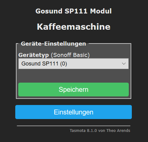

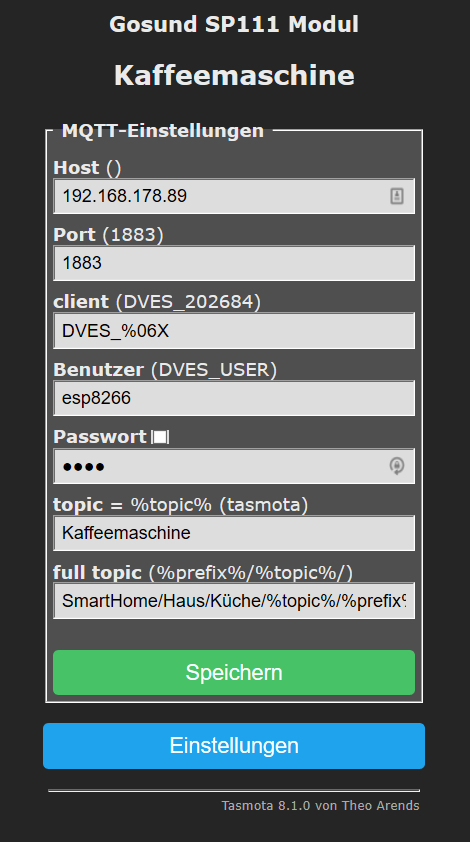

      Ich bin ziemlich neu auf dem Gebiet ioBroker und SmarHome. Ich habe mehrere Gosund SP111 V1(2300W) und V1.1(3450W). mit Tasmota geflasht Aktuell befindet sich die Firmware 8.1.0 drauf.
      41a29364-e89a-4013-97b3-a2c35a6a3862-image.pngStartseite
      5f6665eb-5bc2-40e8-975f-0cd4409163db-image.png MQTT Einstellungen
      b6f05009-ab5c-4fe3-9c7a-60987ebce95f-image.png Geräte Einstellungen
      Die Gosund V1 habe ich folgendes Template verwendet:
      {"NAME":"Gosund SP111","GPIO":[56,0,57,0,0,134,0,0,131,17,132,21,0],"FLAG":0,"BASE":18}
      und für die Gosund V1.1 dieses:
      {"NAME":"Gosund SP111","GPIO":[56,0,57,0,132,134,0,0,131,17,0,21,0],"FLAG":0,"BASE":18}

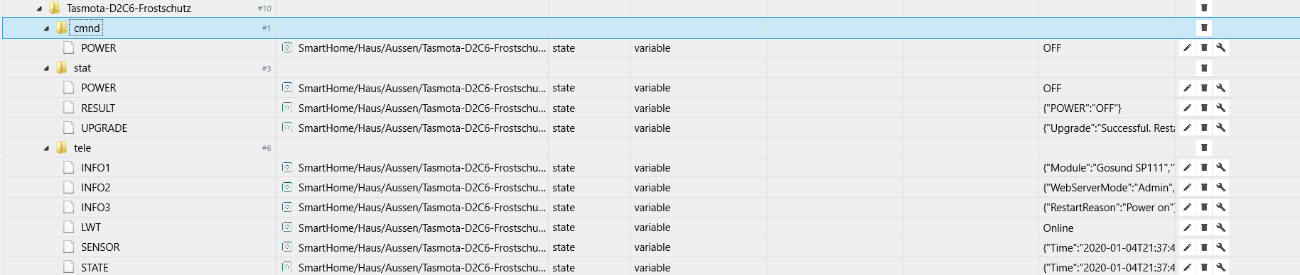

      Ich habe auch schon die Templates für V1.4 und V2 verwendet. Egal was ich tue ich habe nur die folgenden Datenpunkte für die Steckdose:
      054d205e-470b-4fcd-80b0-1729eea95cc0-image.png Datenpunkte in MQTT

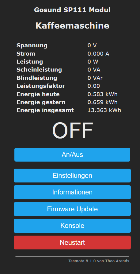

      Ich möchte jedoch auch die Datenpunkt zu Energie haben (siehe erstes Bild oberer Teil) weil ich mir eine Energie- und Verbrauchsüberwachung einrichten möchte.

        Jan1 @RalfTh last edited by Jan1
        @RalfTh
        Bei full topic machst mal schön wieder das rein was vorher drin war und bei topic am besten auch. Wenn Du dem Ding ein Namen geben willst, dann bei client und schon hast auch alle DPs 😊

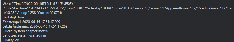

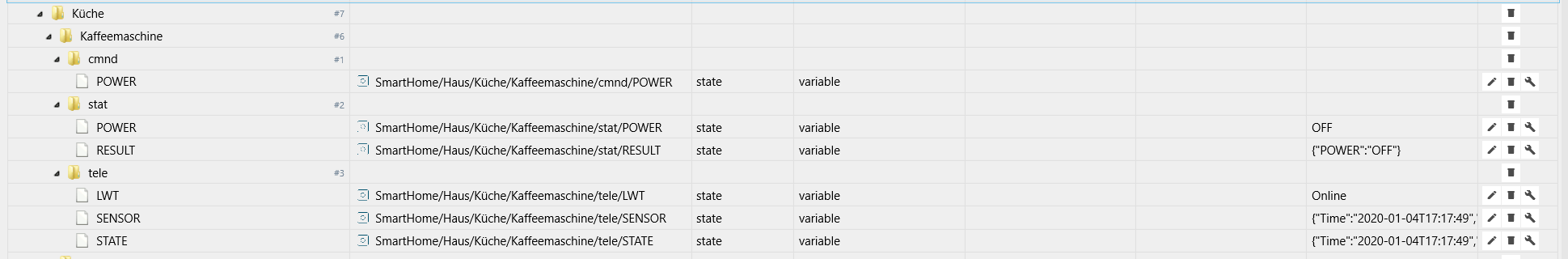

                                  @bnz99 Im MQTT-Adapter sehen die Datenpunkte folgendermaßen aus:
                                  Im Datenpunt SENSOR sind die Leistungsdaten im JSON-Format enthalten.
                                  Über den Datenpunt POWER kann ich direkt aus MQTT den Stecker schalten. Als Eingabe sind ON,OFF und TOGGLE möglich, Groß- und Kleischreibung ist unerheblich.

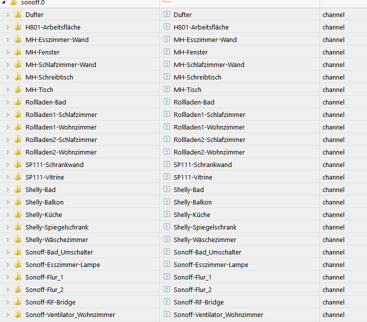

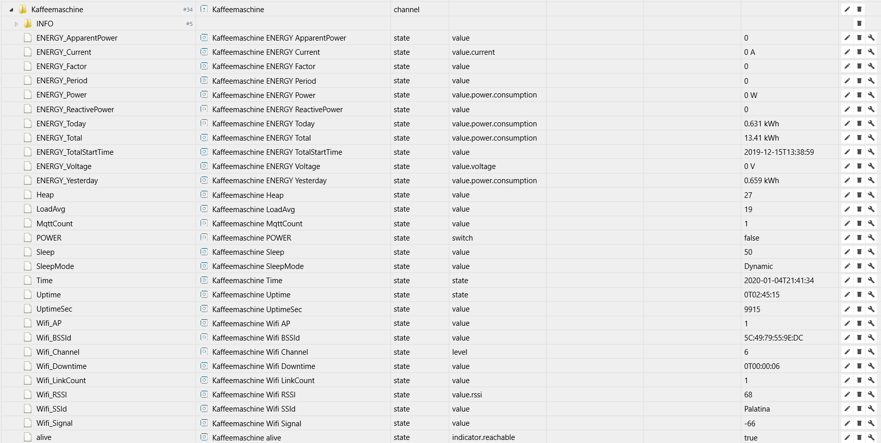

                                  Im Sonoff-Adapter sehen die Datenpunkte folgendermaßen aus:
                                  Es sind wesentlich mehr Datenpunkte vorhanden, allerdings wird hier POWER mit true oder false gesteuert.

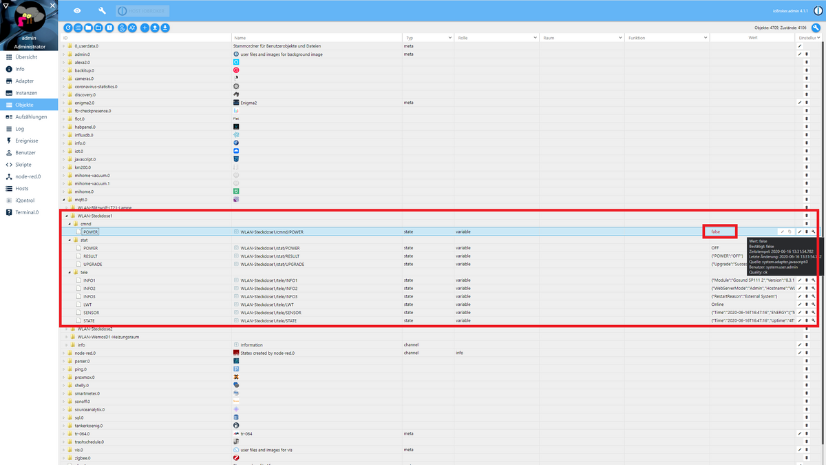

                                        Das geht über den Datenpunkt unter cmnd/power
                                        Unter cmnd sind die Datenpunkte die steuerbar sind, also POWER mit on/off oder true/false.
                                        Unter stat gibt es auch einen Datenpunkt POWER, der zeigt aber nur den aktuellen Status an, der ist nicht zum Steuern.
