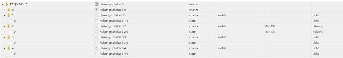

      bei meinem HM-LC-Sw4-DR-2 bekomme ich keine Datenpunkte angezeigt. Sieht bei mir so aus:keine_Datenpunkte.JPG

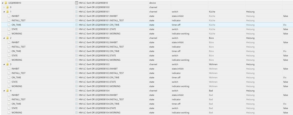

      Habe zwei ältere HM-LC-Sw4-DR im Einsatz, da sind alle Datenpunkte vorhanden:
      mit_datenpunkten.JPG .
      Habe das Gerät schon gelöscht, neu eingelesen, aus CCU gelöscht und neu angelernt, aber nichts hat geholfen. Hat jemand eine Idee?
      • foxriver76
        foxriver76 Developer @Olanin last edited by foxriver76
        @Olanin Das passt. Kannst mal in hm-rpc.meta.VALUES das Gerät löschen + das Gerät in der Instanz löschen dann sollte beim Neustart Send this Info to developer kommen und das Gerät neu angelegt werden.

                  Führe mal bitte folgendes Skript aus (evtl hm-rpc.0 durch deine rfd-Instanz ersetzen):
                  sendTo('hm-rpc.0', 'getParamsetDescription', {ID: 'QEQ0661307:1', paramType: 'VALUES'},  res => {
                      log(JSON.stringify(res));
                  • O
                    Olanin last edited by Negalein
                    @foxriver76 said in Keine Datenpunkte bei meinem HM-LC-Sw4-DR-2:
                    sendTo('hm-rpc.0', 'getParamsetDescription', {ID: 'QEQ0661307:1', paramType: 'VALUES'}, res => { log(JSON.stringify(res)); });
                    javascript.0 (1636) script.js.test: {"result":{"INHIBIT":{"CONTROL":"NONE","DEFAULT":false,"FLAGS":1,"ID":"INHIBIT","MAX":true,"MIN":false,"OPERATIONS":7,"TAB_ORDER":2,"TYPE":"BOOL","UNIT":""},"INSTALL_TEST":{"DEFAULT":false,"FLAGS":3,"ID":"INSTALL_TEST","MAX":true,"MIN":false,"OPERATIONS":2,"TAB_ORDER":3,"TYPE":"ACTION","UNIT":""},"ON_TIME":{"CONTROL":"NONE","DEFAULT":0,"FLAGS":1,"ID":"ON_TIME","MAX":85825945.6,"MIN":0,"OPERATIONS":2,"TAB_ORDER":1,"TYPE":"FLOAT","UNIT":"s"},"STATE":{"CONTROL":"SWITCH.STATE","DEFAULT":false,"FLAGS":1,"ID":"STATE","MAX":true,"MIN":false,"OPERATIONS":7,"TAB_ORDER":0,"TYPE":"BOOL","UNIT":""},"WORKING":{"DEFAULT":false,"FLAGS":3,"ID":"WORKING","MAX":true,"MIN":false,"OPERATIONS":5,"TAB_ORDER":4,"TYPE":"BOOL","UNIT":""}},"error":null}

                    • foxriver76
                      • O
                        Top, das wars, jetzt ist alles dar. Danke
