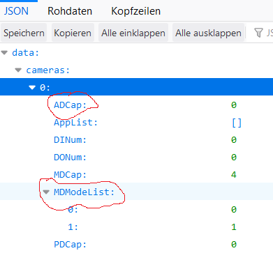

      ich bekomme es einfach nicht hin, folgendes JSON (Abrage der Eigenschaften der Kameras der Synology SurveillanceStation) bspw. nach einem Eintrag des Parameters "MDModeList" oder nach dem Wert des Parameters "ADCap" abzufragen. Auszug aus den ersten Zeilen des JSON:
      {"data":{"cameras":[{"ADCap":0,"AppList":[],"DINum":0,"DONum":0,"MDCap":4,"MDModeList":[0,1],"PDCap":0,"PDDepend":0,"TDCap":0,"advLiveMinDuration":10,"advLiveProfile":1,"advLiveTrigAuto":false,"advLiveTrigEvt":1,"advLiveTrigSingle":true,"analyticsType":0,"applicati

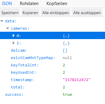

      Zum besseren Verständnis noch ein paar Screenshots:

                @PeterPan das bedeutet aber das bodyObj.data keinen Inhalt hat.
                  PeterPan @Jey Cee last edited by
                  @Jey-Cee Hey, das war es dann wohl ... der Aufruf über Webbrowser funktionierte, was mich dazu verleiten ließ, anzunehmen, dass es auch per Skript läuft. Ich musste in meiner Abfrage noch die SID mitgeben bzw. mich vorher einloggen, da mir die Abfrage, ob Inhalt überhaupt kommt, mit der Errorcode "Insufficient user privilege" quittiert wurde.
                  Daher vielen Dank für den entscheidenen Hinweis und es läuft jetzt auch mit
                  var adcap = bodyObj2.data.cameras[0].MDCap;
