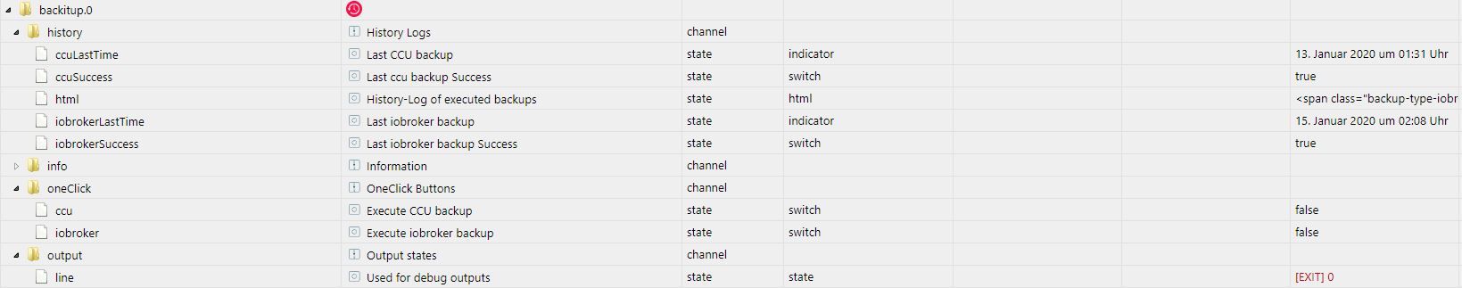

      ich habe seit einem letzten Update des Adapters auf 1.3.6 das Problem, dass der Datenpunkt backitup.0.history.iobrokerLastTime immer anzeigt: "error: 05. Januar 2020 um 02:15 Uhr". backitup.0.history.iobrokerSuccess steht auf False. Per Telegram erhalte ich die positive Meldung. Auf dem Ziel-FTP liegt auch die Backup-Datei ab.
      Liegt hier ein Fehler im Datenpunkt vor oder läuft mein Backup wirklich nicht sauber durch?

                            Was steht im Objekt "output.line" nach dem abgeschlossenen Backup?
                            horos73 C 2 Replies Last reply Reply Quote 0

                                    Nein ich meine das Objekt "line" im Ordner "Output"
                                    horos73 1 Reply Last reply Reply Quote 0
                                    • horos73
                                      horos73 @simatec last edited by
                                      @simatec Hab Dir vorhin das kopiert, was hinten bei "Wert" steht.
                                      Hier der Screenshot:
