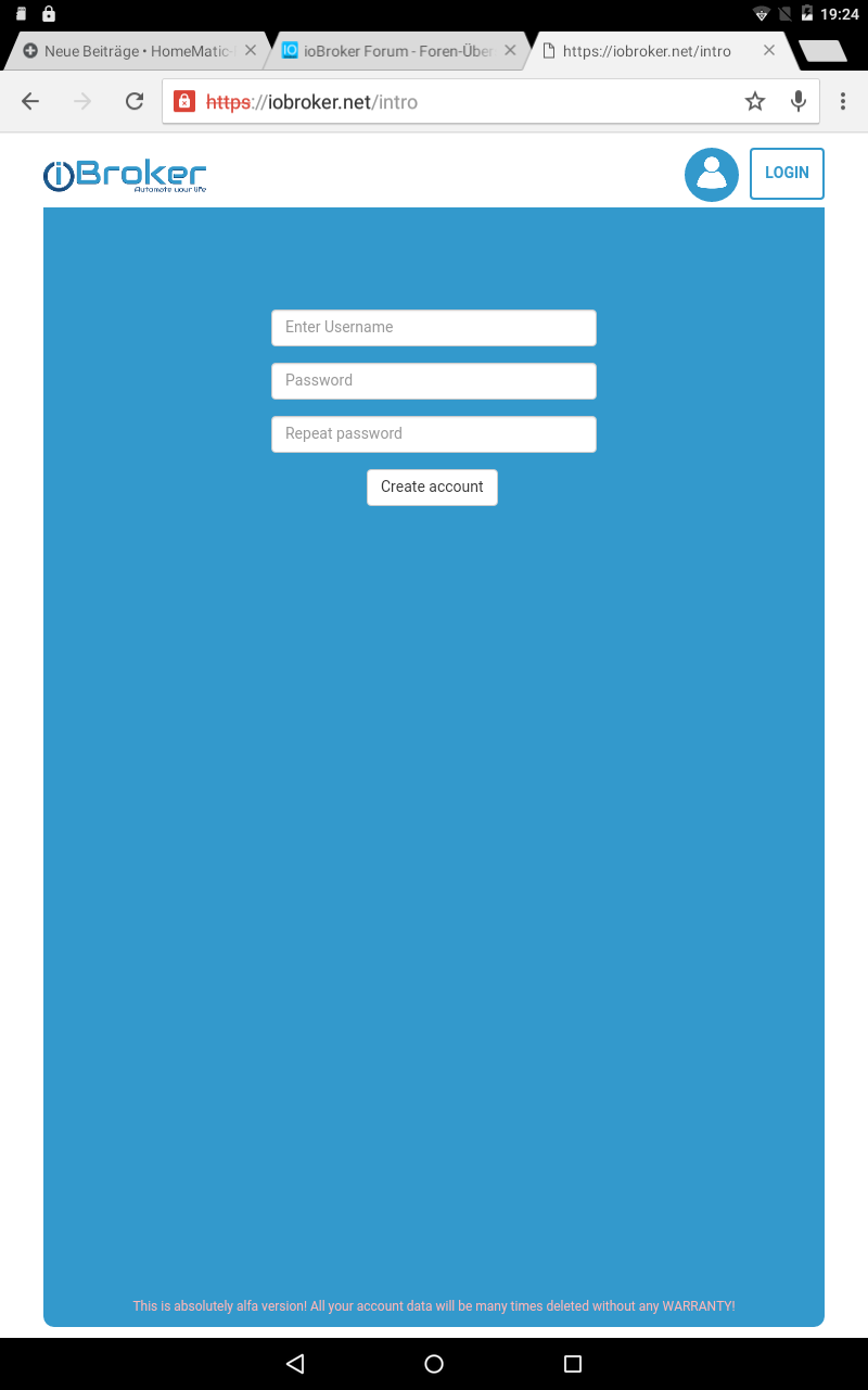

        Hallo Coyote,
        ich kann den Adapter nicht finden, registriert hab ich mich unter: https://iobroker.net/intro,
        ich hab aber keine Ahnung ob das richtig war. Wenn du eventuell einen Tipp oder link hast?
        Gruß Dirk

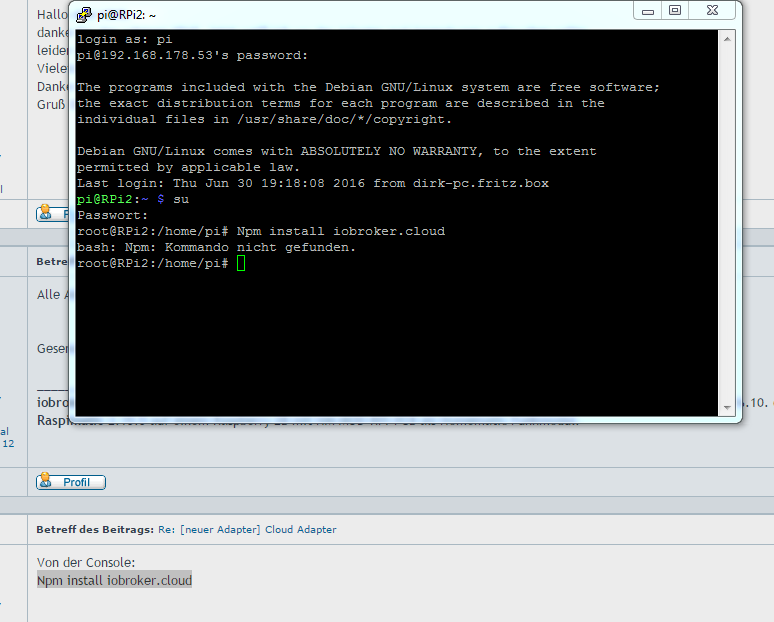

                  Von der Console:
                  Npm install iobroker.cloud
                  • DirkK
                    DirkK last edited by
                    Hallo Zusammen,
                    @Solear:
                    Alle Aktualisierungen durchgeführt? Host auch auf 0.9? `
                    jo hab ich,
                    neustart brachte auch nix~~@chaos99:~~
                    Von der Console:
                    Npm install iobroker.cloud `
                    ging auch nicht, hier ein Bild
                    Gruß Dirk
                    • DirkK
                      danke habs selbst gesehen 😢
                      • DirkK
                        oder zu doof?
                        da is nix

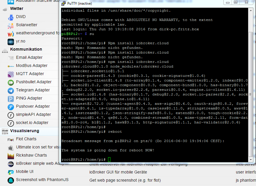

                          Ich fürchte du zerschießt dir gerade deine Installation.
                          Sämtliche befehle bitte als root unter/opt/iobroker ausführen.
                          Es sieht gerade aus, als ob du unter /pi/home eine zweite Installation aufbaust.
                          Rainer
                            Solear last edited by
                            …und npm klein schreiben, nicht Npm, sondern npm! Linux ist case sensitiv.
                                    Sooo Zusammen und Hallo,
                                    hab's jetzt auch hinbekommen. Danke für den tollen Adapter.
                                    Gruß Dirk
