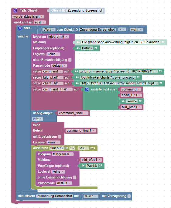

                            PatrickFro last edited by PatrickFro
                            Moin zusammen,
                            da ich auch einen Raspi 4 besitze bin ich auf die hier vorgestellte Möglichkeit, Screenshots zu erstellen, gekommen. Super, dass @Trident dieses ausgetüftelt hat.
                            Leider komme ich jedoch nicht ganz damit zurecht. Ich nutze kein Text2Command (mehr), daher habe ich dieses aus dem Script ausgebaut:
                            Scheint auch zu funktionieren, denn erste und zweite Nachricht kommen an. Die 2. Nachricht erscheint jedoch doppelt und zwar mit
                            /opt/iobroker/charts/chart.png
                            Ein Bild ist nicht angehängt und es ist auch keines im Ordner zu finden.
                            Installiert habe ich alles, den Link von FLOT in "" gepackt. -a nach run habe ich auch getestet, leider wird auch hierbei kein Bild geschickt, jedoch geht die Nachricht /opt/iobroker/charts/chart.png nur noch einmal ein.
                            Ich nutze IoBroker ohne https, daher habe ich sonst nichts angepasst.
                            Hat noch jemand eine Idee?
                            Nachtrag: 700 er Berechtigung ist auch gesetzt

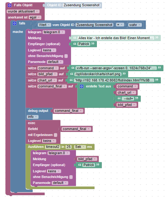

                              Trident last edited by
                              Hi, hast du mal versucht den Befehl im Terminal auszuführen ? Danach sollte ein Bild in dem von dir gewählten Pfad liegen. Dann wüssten wir zumindest, dass dieser Teil funktioniert. Ich tippe hier ist noch was falsch.
                              Viele Grüße
                                PatrickFro @Trident last edited by
                                @Trident Wenn ich die Erstellung über das Terminal auslöse, wie bestimme ich dann den Speicherort?
                                xvfb-run --server-args="-screen 0, 1280x1200x24" cutycapt --url=http://www.google.de --out=demo.png

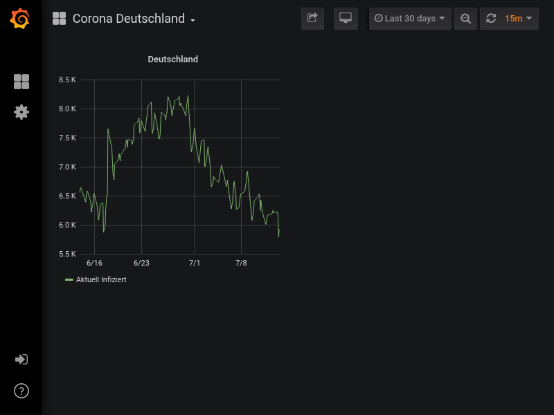

                                    PatrickFro @Malaus last edited by
                                    @Malaus Danke, damit klappt zumindest Google schon. Ich baue mal mein Blockly nach, hatte es aus Frust gelöscht und berichte, ob es nun auch damit klappt 😉
                                      @Malaus @Trident
                                      So, ich bin dank Euch ein Stück weiter. Im Ordner wird nun eine Bilddatei abgelegt, sobald das Blockly läuft.
                                      Zugeschickt jedoch wird es mir nicht, nur der Output-Ort.
                                      Erhaltet ihr auch das Bild per Telegram oder müsst ihr dieses dann aus dem Ordner abholen?

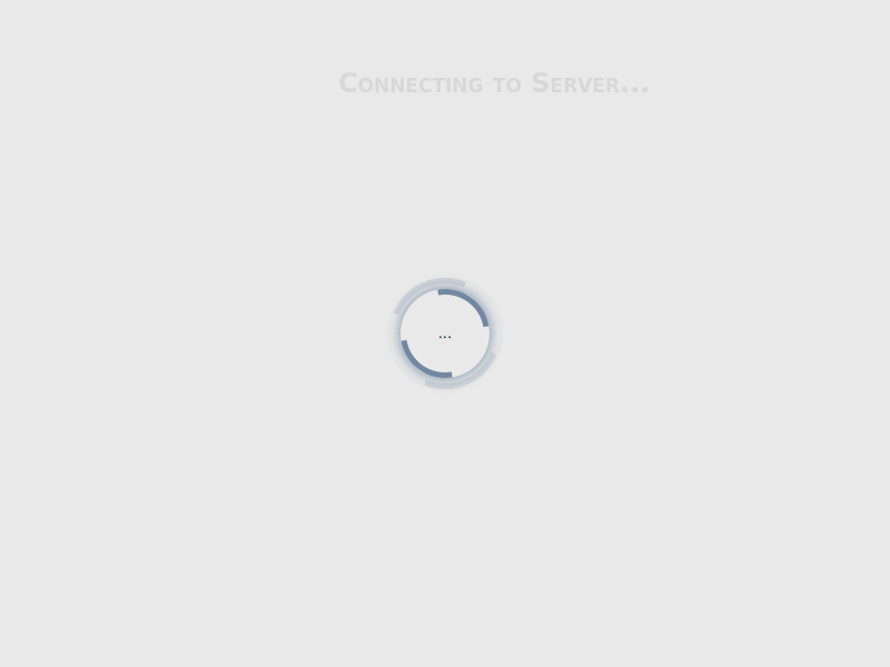

                                        Malaus @PatrickFro last edited by
                                        @PatrickFro
                                        hast du dir das Bild mal angeschaut? Ist es ein richtiges Bild? Hab gesehen du nutzt kein Delay um die Seite aufzurufen.
                                        Kann das sein, dass du kein Delay hast? Also das du dem ganzen keine Zeit gibst, ein Bild zu erstellen?
                                        So sieht das bei mir aus:
                                        xvfb-run cutycapt --min-width=1300 --min-height=400 --delay=2500 --url=
                                        Und dann brauchst du nochmal eine Verzögerung um das Bild abzuspeichern. Bei mir sind das 6 Sekunden.
                                          @Malaus Das Bild ist ein PNG und ist so, wie es sein sollte. Delay habe ich auch, vom Blockly her aber nur für den Versand. Das habe ich aus dem Blockly von @Trident übernommen.
                                            So, es klappt nun. Ich musste einmal die Neuerstellung deaktivieren, den exec Befehl. Seit dem klappt es, auch mit dem gerade erstellten Bild. Warum weiß ich aber nicht 😉
                                            Danke Euch beiden!
