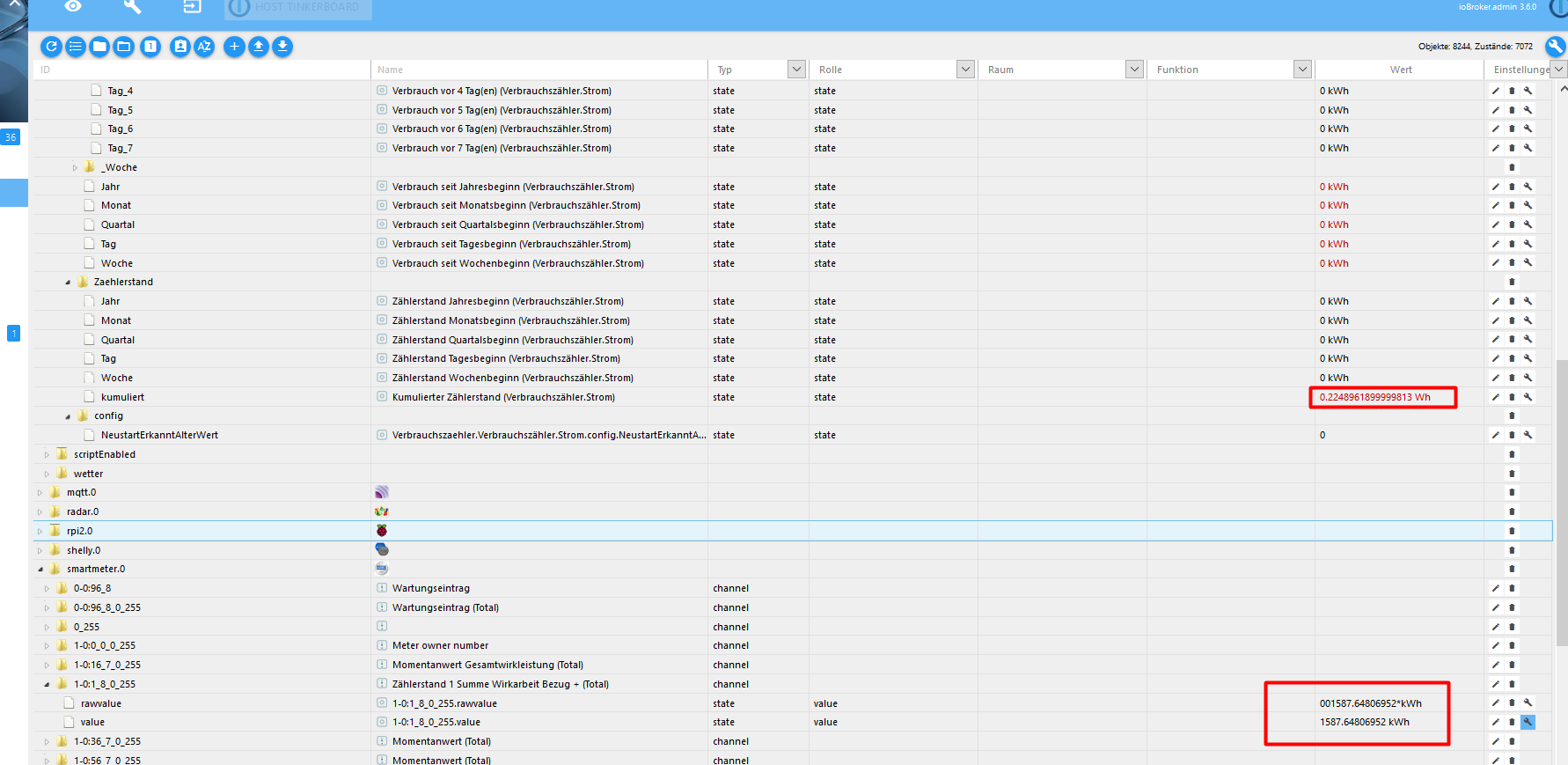

      Guten Abend Zusammen, ich wollte mir nun endlich auch mal meinen Verbrauch vernünftig in meiner VIS anzeigen lassen. Leider hab ich hier noch ein Problemchen.. vllt kann mir jemand helfen 🙂
      Ich lese meinen Zähler aus und bekomme die Werte über den Smartmeter Adapter. Leider wird der Wert falsch in das Script übernommen (Siehe Screenshot).
      Hier noch meine Anpassungen am Script:

        Ah okay, ich hab's scheinbar schon.
        Der Fehler lag an folgender Stelle:
        [ 'smartmeter.0.1-0:1_8_0_255.value', 'Verbrauchszähler.Strom', 'kWh', 'kWh' ]
