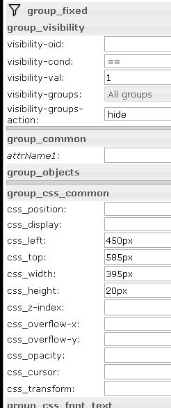

      Moin,
      habe heute morgen von Admin 3.7.6 auf Admin 3.7.7 upgedatet, seit da sind im VIS-Editor die Beschriftungen alle nur noch Englisch.
      In der Browserkonsole wird das fehlen der words.js angegben. Hängt das damit zusammen?
      Gruß Steffen
