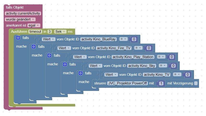

      Hallo, ich bin gerade etwas am verzweifeln. Ich möchte ein einfaches Script erstellen um den Beamer zu Schalten.
      Ich benutze folgende Konfiguration:
      Die Media-Technik befindet sich in einem separaten Raum und wird von einem Harmony Hub gesteuert. Da der Beamer
      im Wohnzimmer hängt, habe ich einen zweiten Hub dort stehen. Dieser soll ausschließlich den Beamer und Fernseher Ein/Aus - Schalten. Folgendes einfaches Script sollte dies bewirken, ich habe es ebenfalls mit UND Verknüpfungen probiert mit dem gleichen Ergebnis:
      Als Trigger dient die Änderung der Activitys im Hub Technikraum. Die abgefragten Datenpunkte sind die einzelnen Activities die einen eingeschalteten Beamer voraussetzen.
      Der Beamer schaltet sich beim Umschalten zum Beispiel von Kino Fire-TV auf Kino-Sky immer aus obwohl die entsprechende Aktivität ungleich "0" ist.

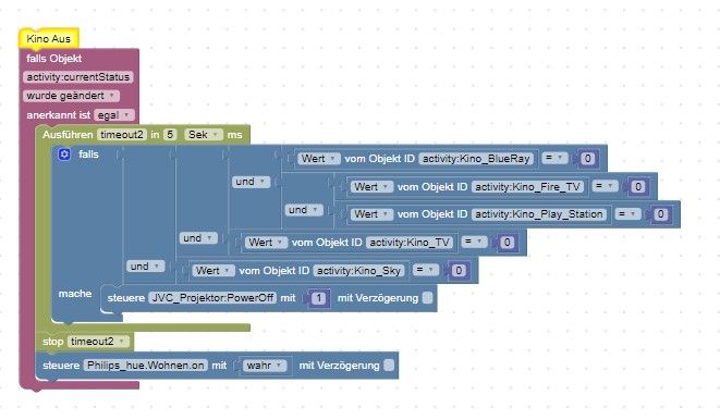

      Dies ist das andere Script mit dem selben Ergebnis:
      Der Timeout wurde eingefügt um dem Hub die Zeit zum Umschalten zu geben und danach erst abzufragen.
      Wo liegt mein Denkfehler?

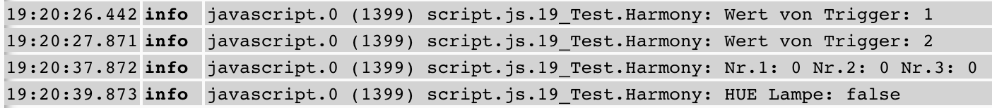

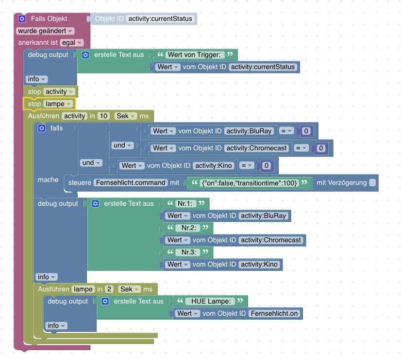

                                Du kannst über debug Blöcke eigentlich immer zusehen was passiert. Hier mal mit 10 Sekunden timeout. Es passiert genau das was im "Test Blockly" steht.
                                Logausgabe der Debug Blöcke (die 10 Sekunden passen auch)
                                So müßtest Du eigentlich rausfinden was Du suchst.

                                EDIT: Beispiel2 mit HUE geändert.

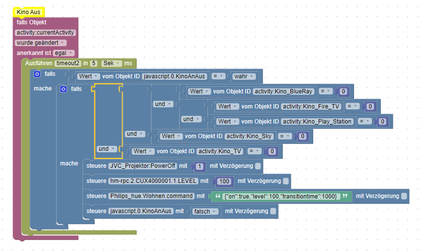

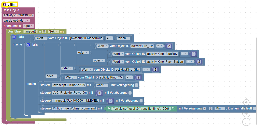

                                    Also ich bin nicht richtig weiter gekommen. Im Debug Modus zeigt er an, dass der Beamer zwischendurch immer mit ausgeschaltet wird, ich weiß nicht warum und habe irgendwie jetzt ein Brett vorm Kopf.
                                    Dies sind meine Blöcke für das Ein- und Ausschalten des Beamers. Dies soll nur dann passieren wenn beim Wechseln der Activities keine Kino Aktivität mehr eingeschaltet es, ansonsten soll der Beamer nicht geschaltet werden. Einschalten soll nur erfolgen, wenn eine Kino Aktivität eingeschaltet wird, läuft bereits eine, soll nichts passieren. Dafür habe ich für beide Blöcke den Datenpunkt KinoAnAus eingerichtet, welcher dementsprechend beschrieben wird mit false oder true. Beim Debuggen sehe ich, dass dieser innerhalb einer Kino Aktivität trotzdem den Wert ändert. Die Timeouts dienen dazu, dem Harmony Hub Zeit zu geben, die entsprechenden Schaltvorgänge abzuschließen.
                                    Kann mir jemand auf die Sprünge helfen?
                                    Vielen Dank!

                                      @Matten sagte in Blockly Script für Harmony:
                                      Hattest du mal diverse debug Blöcke an den entscheidenden Stellen eingesetzt um zu sehen was da passiert?
                                      • z.B. Werte x, y,z doch auf 0?
                                        Matten @Homoran last edited by
                                        @Homoran Hallo Homoran, ich habe die Aktionen in den beiden Harmony Hubs beobachtet, dort sieht auf den ersten Blick alles gut aus, hat aber dann gestern Abend doch wieder nicht funktioniert. Dann werde ich die Debug Blöcke doch mal einbauen müssen. Danke!
