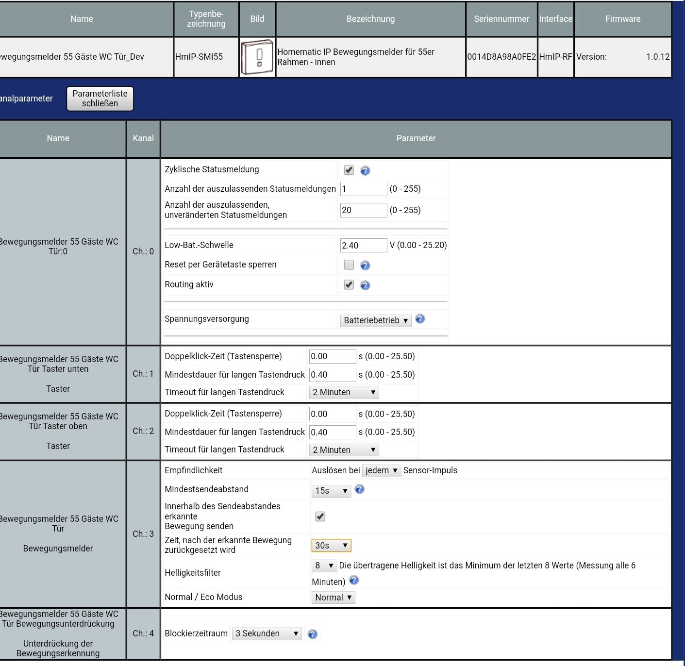

            Funktionieren tun alle, aber ich denke der im 55er Rahmen ist fürs Bad vielleicht nicht die beste Wahl.
            Ob Direktverküpfungrn gehen kann ich auch mangels LED Kontroller nicht sagen.

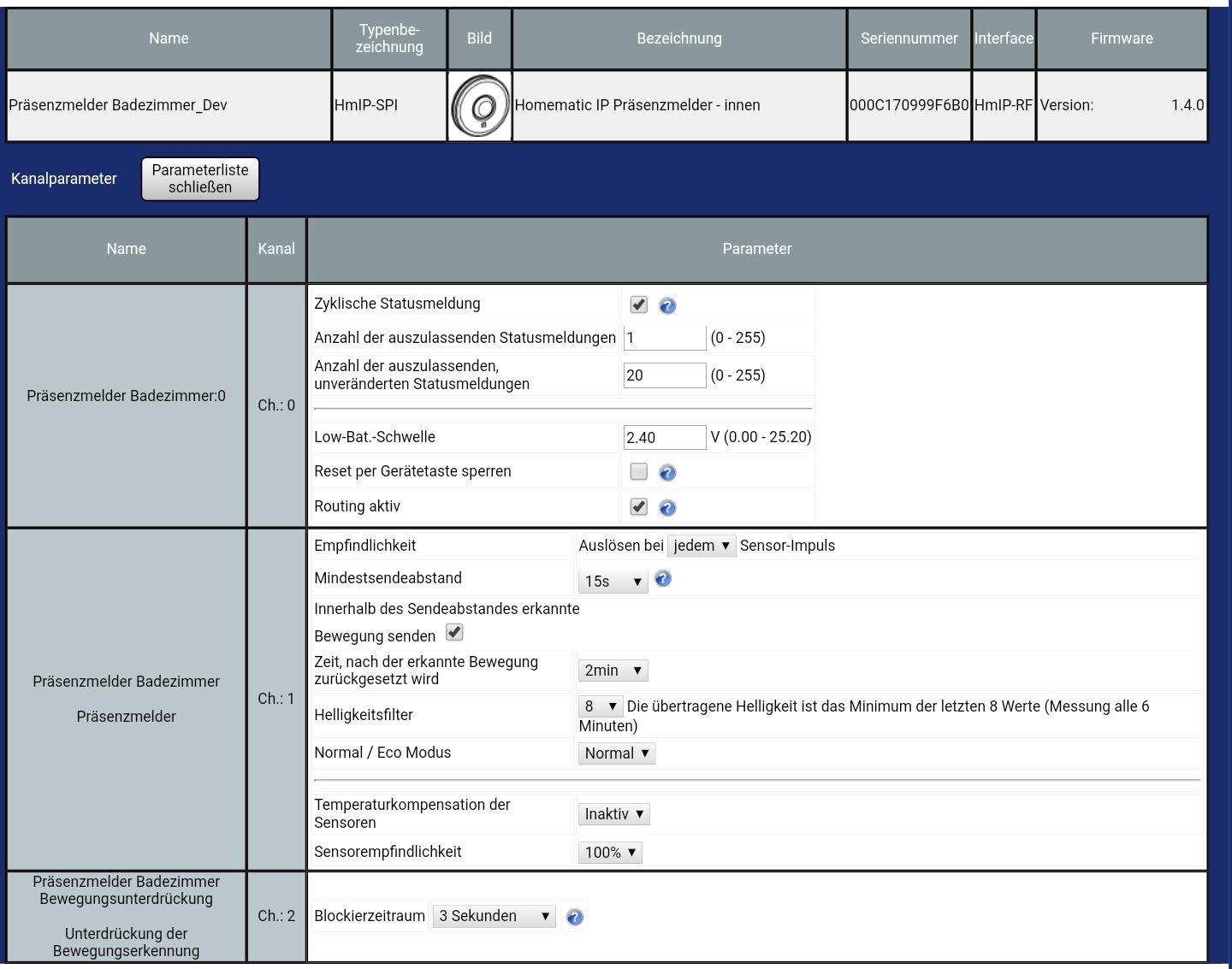

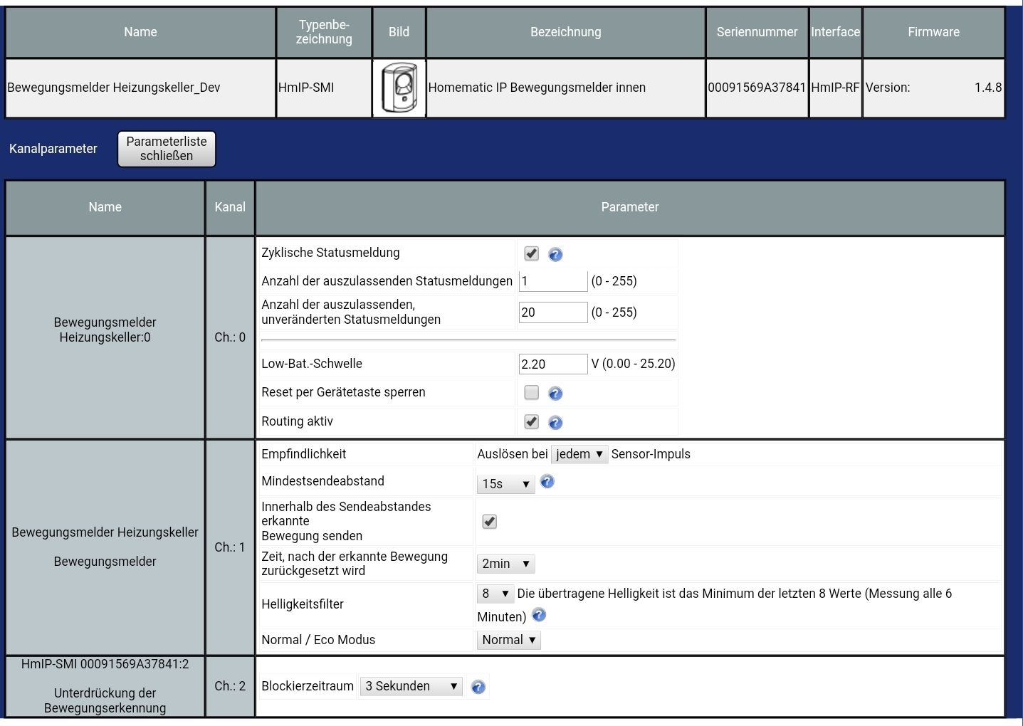

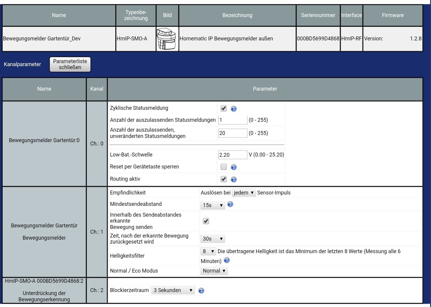

            Einstellbar sind die BWM und Präsenzmelder. Ich selbst habe Präsenzmelder im Bad. Allerdings muß ich dazu sagen, das ich mir für das Bad sogar einen zweiten angeschafft habe, da wir eine Dusche mit geriffelten Plexiglas haben und da das Signal nicht durch ging. So habe ich dann den zweiten über der Dusche platziert.
            Was den Helligkeitssensor angeht, da liefern bei mir die BWM für aussen die "besten Werte", was die Auflösung angeht.
            An der Garage habe ich zwei für aussen. Einen auf der Westseite und einen auf der Ostseite, so habe ich je nach Anwendungsfall die Helligkeitswerte und nutze ausschließlich diese Beiden in Scripten/Blocklys, was die Helligkeit angeht.
            Ansonsten mal Bildchen für Dich.
                Da bekanntlich ein Bild mehr Tausend Worte sagt bin ich für die Screenshots sehr dankbar. Da kann ich alle Parameter sehen. Ich glaube, dass der Präsenzmelder meine Lösung sein wird, allerdings ist die Decke bei mir im Bad eine 45° Schräge.
                Kannst du mir noch erklären, was der Helligkeitsfilter bei dem Präsenzmelder bedeutet? (Die übertragene Helligkeit ist das Minimum der letzten 8 Wert...) Von Zigbee kenne ich einfach einen Wert und durchs Ausprobieren weiß ich, dass unter 18 Schalten soll, und über 18 es hell genug ist.
                Vielen Dank.
                • dslraser
                  dslraser Forum Testing Most Active @a200 last edited by dslraser
                  @a200
                  Dieser Wert ist ebenfalls einstellbar. Da sich die Helligkeit (draussen z.B.) schnell ändern kann, durch Wolken usw. , kann man hier eben einen Durchschnittswert / und davon den höchsten Wert der letzten x Werte berechnen und ausgeben lassen, dann wechseln die Werte nicht so "Sprunghaft". Das muss man aber nicht.
                  Aber das verhindert im Grunde das zu schnelle wechseln z.B. in Scripten, wenn Du Dich um einen Wert drum herum bewegst.

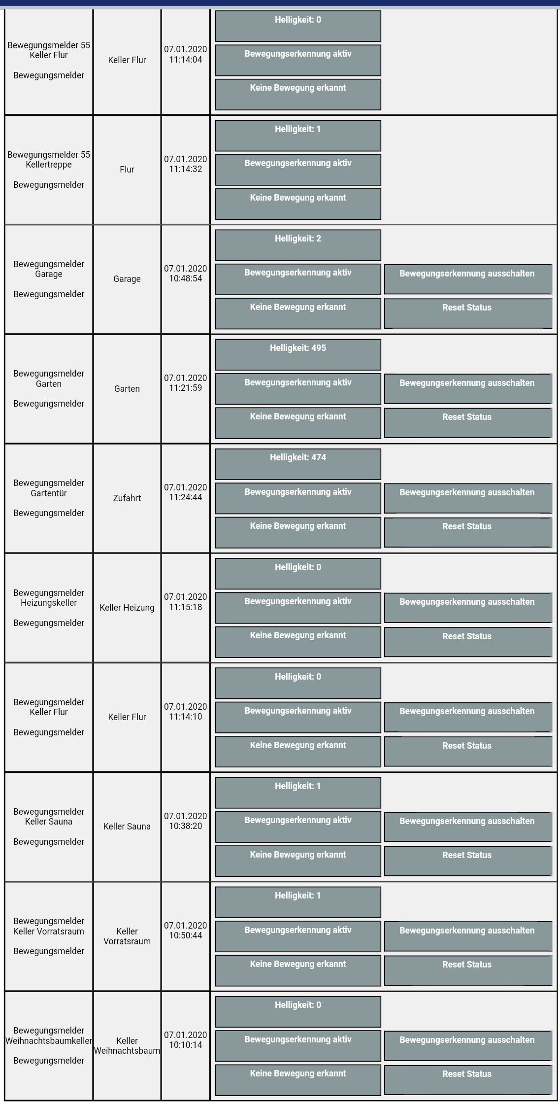

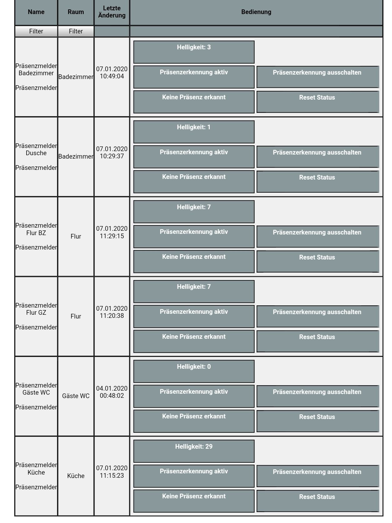

                    Es gehen im Grunde alle BWM dafür. Wenn die Kinder an dem 55er im Rahmen vorbei müssen und Du die Ausschaltung nicht so kurz wählst, dann geht das.
                    Allerdings liefert der Helligkeitsfilter recht kleine Werte mit geringen Differenzen.(jedenfalls bei mir...)
                    Wie es beim Präsenzmelder ist, weiß ich gar nicht aus dem Kopf.
                    Hier mal die Werte von BWM und Präsenzmeldern bei den momentanen Lichtverhältnissen. (keine Sonne und grauer - eher dunkler Tag) Draußen geht das bei Sonne gern auch auf über 2000. Ich habe meine Helligkeitsschwelle bei ca. 160
