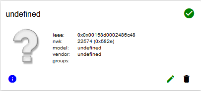

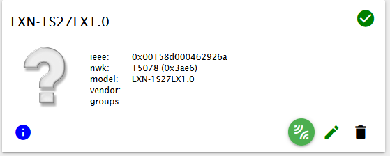

      BITTE HIER NUR UNBEKANNTE GERÄTE REIN

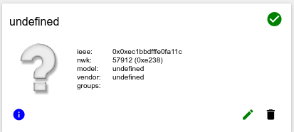

      was wir brauchen ist
      am besten so eine Kachel nachdem man das Gerät angelernt hat (das geht immer)
      und ein Link zu dem Gerät
      wichtig ist es muss ein FRAGEZEICHEN Icon dazu geben UND eine genaue richtige Bezeichnung..
      nur so können wir mit der Informationen was anfangen
      wenn da ein UNDEFINED steht müsst ihr so lange das Device anlernen bis es einen Namen/Bezeichnung preisgibt
      eine Beschreibung was das Gerät kann währe auch hilfreich und ein bild

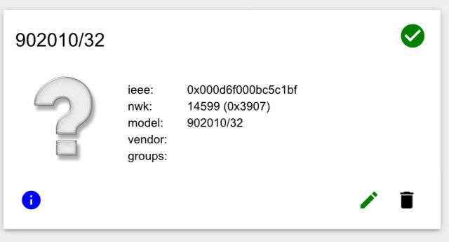

        wollte gerade den Trust ZPIR-8000 anlernen aber leider ist er unbekannt.
        VMS_ADUROLIGHT
        ieee:0x00158d000195330e
        nwk:971 (0x3cb)
        model:VMS_ADUROLIGHT
        vendor:
        groups:
        Habe die Version 1.0.0b

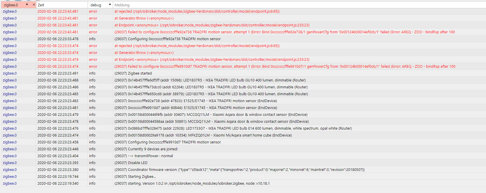

                    A Former User @arteck last edited by
                    @arteck
                    2020-01-08 09:41:25.318  - ^[[31merror^[[39m: zigbee.0 Failed to configure 0x00158d000195330e VMS_ADUROLIGHT, attempt 1 (Error: AREQ - ZDO - bindRsp after 10000ms
                       at Timeout.object.timer.setTimeout [as _onTimeout] (/opt/iobroker/node_modules/zigbee-herdsman/dist/utils/waitress.js:44:24)
                       at ontimeout (timers.js:436:11)
                       at tryOnTimeout (timers.js:300:5)
                       at listOnTimeout (timers.js:263:5)
                       at Timer.processTimers (timers.js:223:10))
                    2020-01-08 09:41:25.320  - ^[[34mdebug^[[39m: zigbee.0 shouldConfigure? 0x00158d00036cd3c6 lumi.sensor_motion.aq2
                    Er bekommt sich einfach nicht konfiguriert. Habe auch paar mal versucht ihn neu anzulernen und auch die Taste zu drücken um ihn zu Triggern aber nichts half

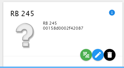

                      innr RB 245 wir nicht erkannt.
                        arteck Developer Most Active @voodoo78 last edited by
                        @voodoo78 installier nochmal
                          arteck Developer Most Active @Guest last edited by arteck
                          @Sven-N der muss wach sein um die konfiguration zu bekommen
                          hat der ein knopp an der seite oder so ??

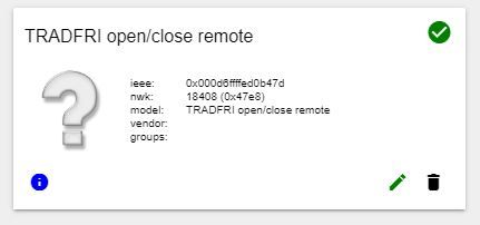

                            Schrubbel last edited by
                            Dann probiere ich es hier nochmal.
                            Das Ikea Fyrtur Rollo läuft bei mir inzwischen sehr geschmeidig auch mit Anbindung an KNX.
                            Dann wollte ich auch mal die dazugehörige Fernbedienung pairen.

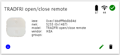

                            Ikea Tradfri E1766
                            Diese hier: https://www.zigbee2mqtt.io/devices/E1766.html

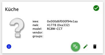

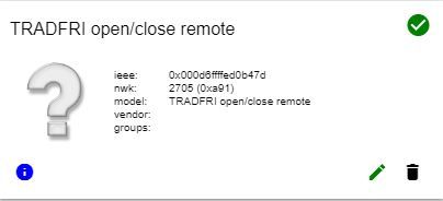

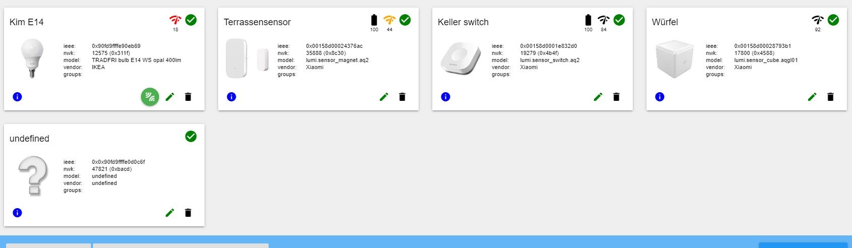

                            Angezeigt wird mir diese Kachel:
                            Ich verwende den CC2531 mit dem Herdsman Converter und Adapterversion 1.0.0-c
                            In den Objekten taucht sie auf aber es werden keine Datenpunkte erzeugt.
                            Wäre schön wenn der auch noch aufgenommen wird. Dankeschöön!

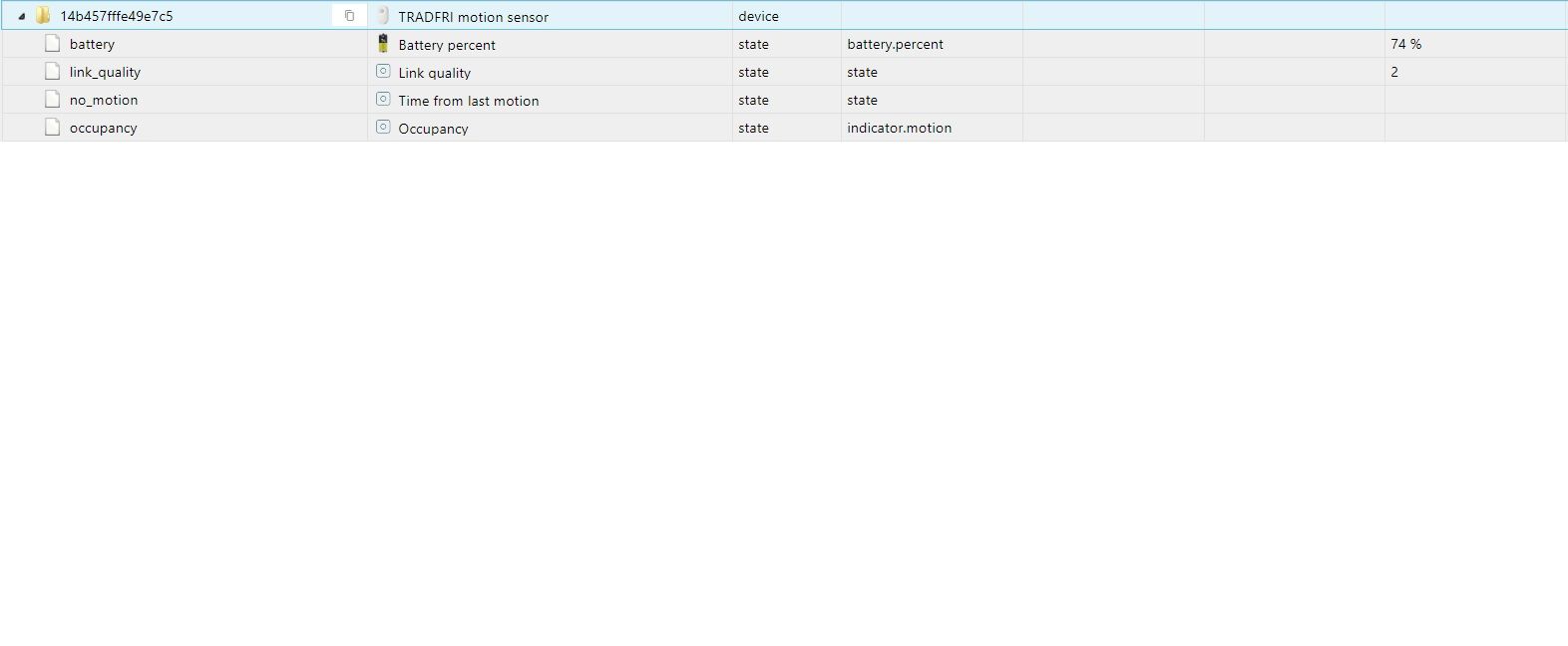

                              Merowinger last edited by

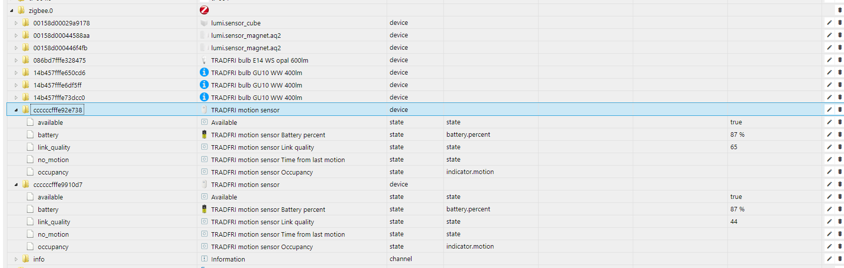

                              Ich finde schade das nur Fragezeichen erlaubt sind, denn der Tradfri E1745 Bewegungsmelder zeigt nur Batteriestatus und Empfang an, tut aber sonst nichts...
                                Schrubbel @Merowinger last edited by Schrubbel
                                @Merowinger
                                Die laufen bei mir ohne Probleme, sowohl der alte als auch der neue.
                                4x auf den Pairing Knopf drücken und pairing starten.

                                    voodoo78 @arteck last edited by
                                    @arteck Nach wiederholter Installation ging gar nichts mehr, erst ein Downgrade auf 0.11.5 brachte Abhilfe.
                                      @voodoo78 sagte in ZigBee neue/unbekannte Geräte - ab 1.0.0:
                                      20180815
                                      dan kann ich lange suchen .. deine Firmware ist ural.. und das ist das Problem
                                      • V
                                        voodoo78 @voodoo78 last edited by voodoo78
                                        @arteck Dann werde ich mal versuchen eine neue Firmware da drauf zu bekommen.

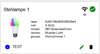

                                          Phil82 last edited by
                                          ich habe hier Müller Licht Tint 806 lm 9W E27
