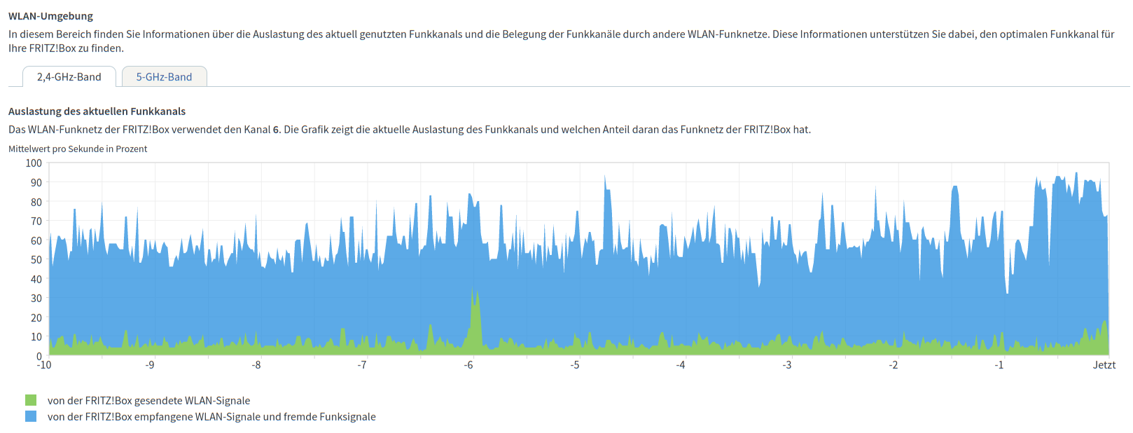

      Hallo zusammen, ich habe eine FRITZ!Box 7490 und 3 AVM Repeater im Einsatz. Nach einigen Tagen bekomme ich Probleme mit meinem WLAN. Ich kann nicht festmachen woran es liegt. Ich würde mich freuen, wenn ich "Untestützung" bei der Fehlersuche bekomme - ich bin auf dem Gebiet nicht so fit. @Jan1 meinte, daß meine Auslastung hoch ist / leider kann ich aber nicht festmachen, woran es liegt.
      Kann mir jemand dabei helfen, daß System stabil zu bekommen? Ich habe um die 35-40 WLAN Geräte (Shelly, Sonos, Tasmota, ESPEasy)

        Jan1 @LJSven last edited by
        @LJSven
        Das liegt weniger an Deinem WLAN, sondern an den WLAN Netzen die bei Dir noch so rum schwirren. Steht ja auch dabei.
          LJSven @Jan1 last edited by
          @Jan1 sagte in Fritz!Box - stabiles WLAN / Fehlersuche:
          @LJSven
          Das steht da so nicht - da steht "von der FRITZ!Box empfangene WLAN-Signale und fremde Funksignale" - kann also beides sein. Ausserdem wundert mich, daß die Aussetzer immer dann kommen, wenn empfangen und gesendet wird - also doch eher ein lokales Problem. Ich weiß aber nich, wo ich suchen soll.

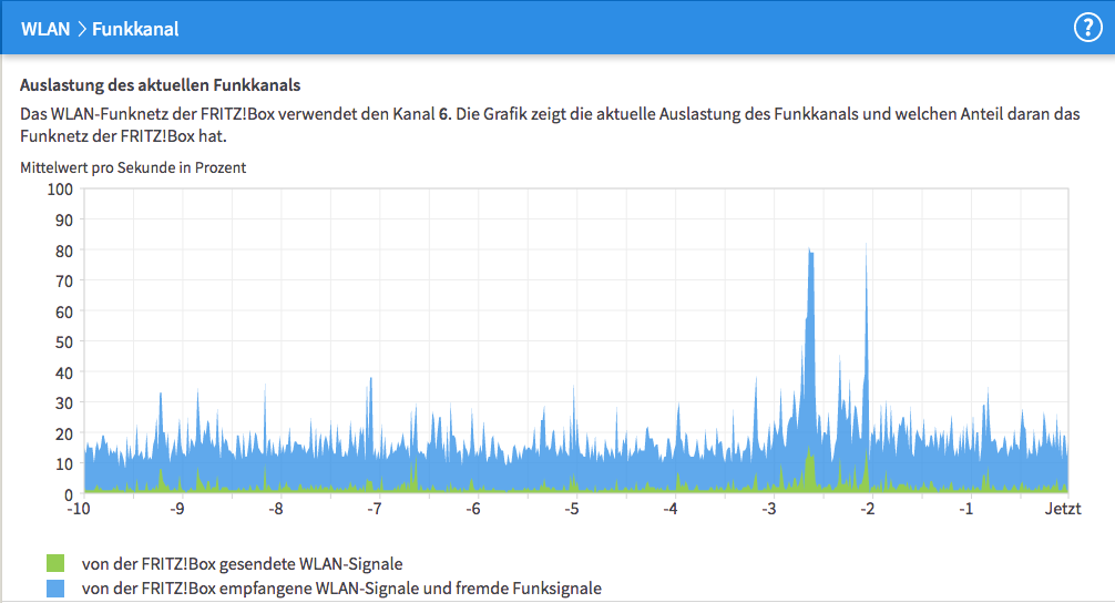

            Bei mir sieht der Traffic ganz normal so aus:

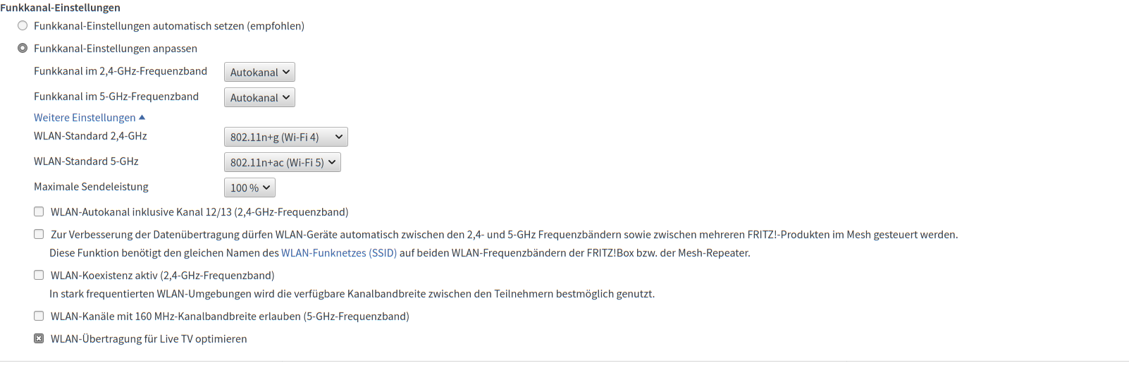

            Die Einstellungen des Kanals so:

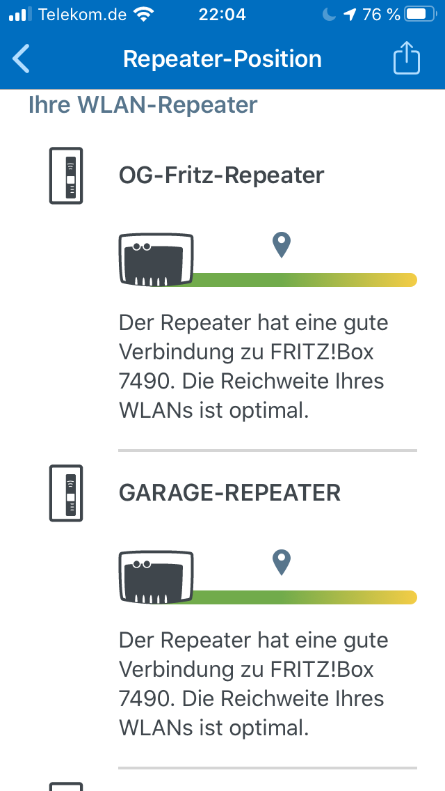

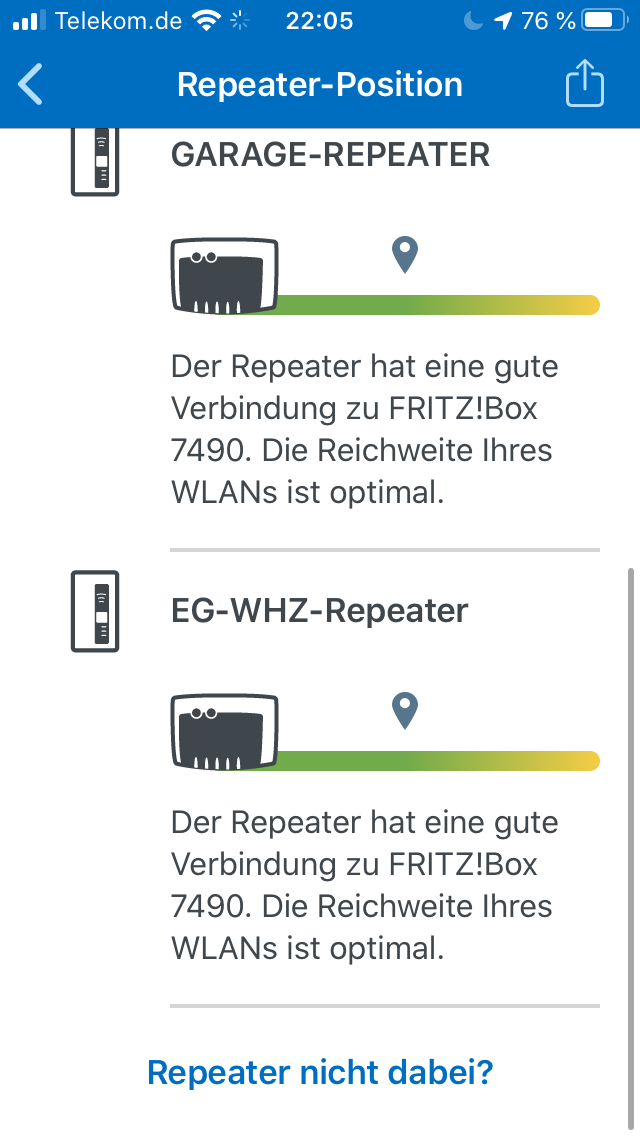

                    A Former User @LJSven last edited by
                    @LJSven Repeater sehen gut aus, soweit man das danach beurteilen kann, bevor du die Dinger jetzt woanders hin setzt, versuche erstmal in den Settings der Fritzbox was zu ändern, reboote danach alles! ( ich hab mir n Script geschrieben, da ich die ganzen 10 Geräte in der richtigen Reihenfolge rebooten muss.. )

                          Ich habe alles genau so wie Jan eingestellt bis auf den Funk Kanal Einstellungen hier habe ich ihn einem fachbeitrag gelesen das alles abgehakt sein soll:
                          Wlan Autokanal , Meshsteuerung (sofern man mesh hat) und wlan koexistenz
                          Es läuft alles astrein und mein Diagramm sieht wie bei dir aus , es wird was am Anbieter liegen.
                              Ich habe meine Einstellung auch so gemacht - allerdings habe ich ein Problem mit einem ESPEasy - der startet immer wieder neu. Kann es daran liegen, daß ich nicht 802.11n+g+b als WLAN Standard gewählt habe? Wie hast du deine ESPEasy`s eingebunden?
