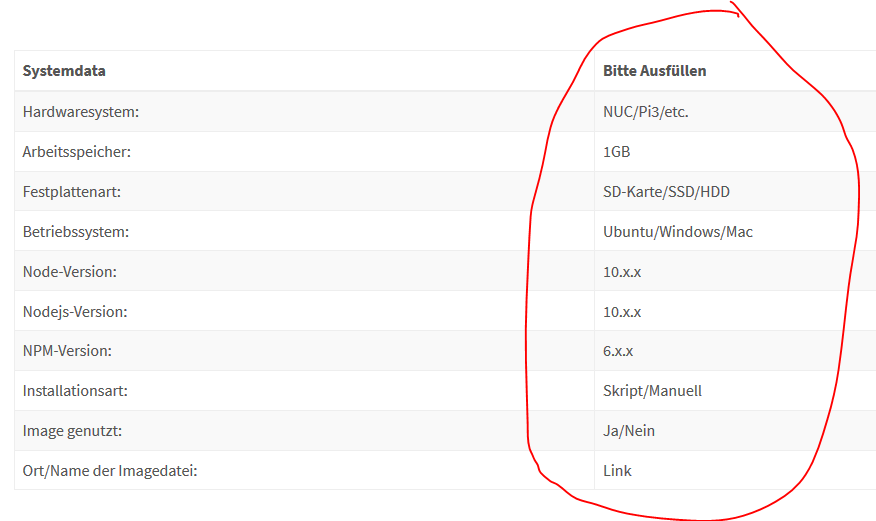

      Systemdata Bitte Ausfüllen
      Hardwaresystem: NUC/Pi3/etc.
      Arbeitsspeicher: 1GB
      Festplattenart: SD-Karte/SSD/HDD
      Betriebssystem: Ubuntu/Windows/Mac
      Node-Version: 10.x.x
      Nodejs-Version: 10.x.x
      NPM-Version: 6.x.x
      Installationsart: Skript/Manuell
      Image genutzt: Ja/Nein
      Ort/Name der Imagedatei: Link

                  VANTOM @arteck last edited by
                  @arteck
                  Habe einen HP Prodesk Mini G6 mit 64bit Debian am laufen, den Rest weis ich nicht wo ich das nachsehen muss
