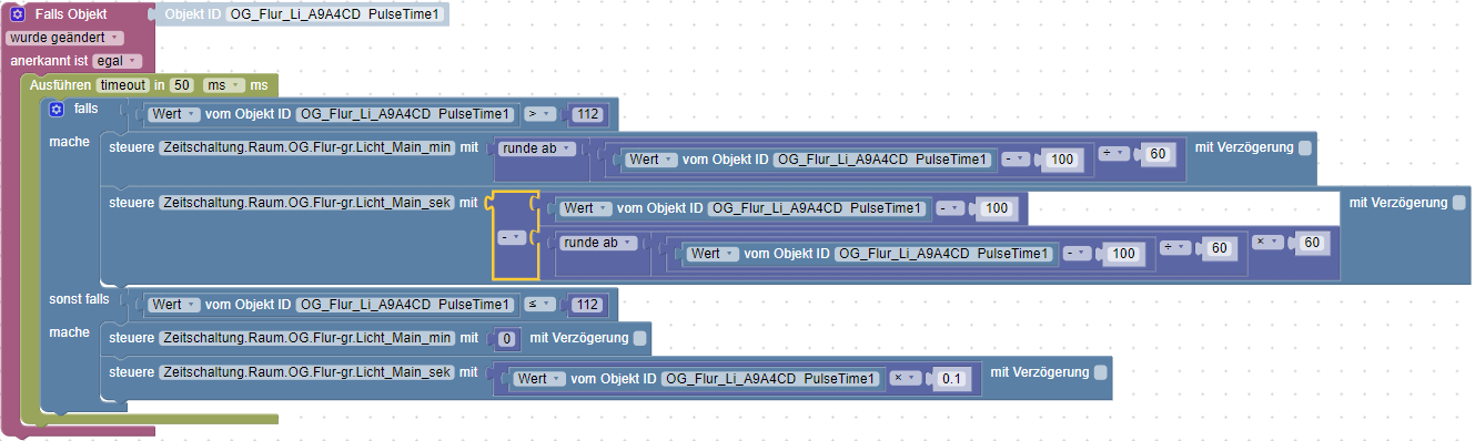

        Also zum Anzeigen der Pulsetime die im Tasmota Sonoff eingestellt ist bzw. wird habe ich in Blockly mal eben das hier gebastelt.
        Die beiden Datenpunkte Flur-gr-Licht_Main_min und Flur-gr-Licht_Main_sek habe ich zuvor als Zahl erstellt.
        Im Vis wird das dann über 2 Number Widgets ausgegeben mit HTML Anhang Min(ute) bzw Sek(unde).

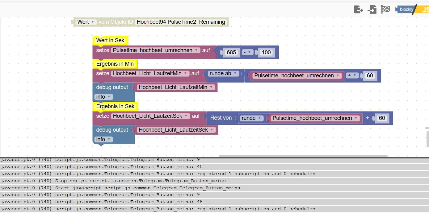

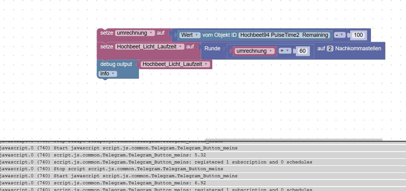

          1. Wie hast du es gemacht das der Datenpunkt pulsetime sich ändert? bei mir ändert er sich nicht, erst wenn ich in der console von Tasmota "Pulsetime" eingeben wird mir der neue Wert in dem Sonoff Adapter übermittelt!?!
          2. ich rechne das immo. so:
            aber wie man unten sieht kommt ein Wert von 6,92 raus der ja unschön ist!
          Wie bekomme ich es in Blockly hin die zahl nach dem komma mit 60 zu multiplizieren um eine richtige Sekundenzahl daraus machen zu können?

            @bishop das zauberwort ist Modulooperation.
            Hab gerade kein Blockly zu Hand,
            falls Puzzle vorhanden-->
            setze Hochbeet_Licht_Laufzeit = umrechnung : 60 (ohne Rest ganzzahlig, nix mit Nachkommastellen)
            setze Hochbeet_Licht_Laufzeit = [Hochbeet_Licht_Laufzeit + runden([[ umrechnung % 60] * 0.6 ]])];
            aber wenn es bei den rechenPuzzle keine Modulo-Operator(%) gibt kannst du die Berechnung in eine eigenes jsFunktionPuzzle packen.
            setze Hochbeet_Licht_Laufzeit = Hochbeet_Licht_Laufzeit + nachkommazeugInSekunden(umrechnung);
            funktion nachkommazeugInSekunden(umrechnung){
            return runden((umrechnung % 60) * 0.6);
              bishop @xbow42 last edited by
              @xbow42
              vielen Dank für deine Hilfe!
              Habe es mit Blockly so lösen können:

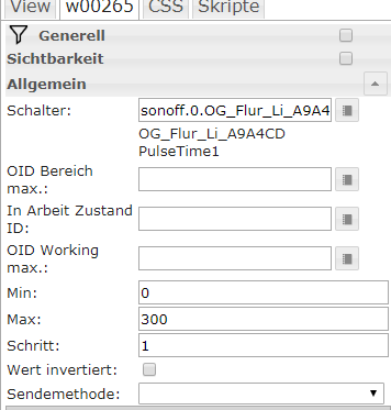

                Steuere {pulsetime.datenpunkt} mit {wert} ändern.
                Ich habe dafür eine Schieberegler genommen und min-max Werte eingetragen.
                Die Anzeige wieviel ich eingestellt habe mache ich über das Blockly vom ersten Beitrag.
                ... Dafür hätte ich aber gerne ein Widget was beides automatisiert macht ...
