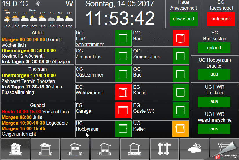

                                    dtp last edited by
                                    So, funktioniert super.
                                    Hier mal ein kleines animiertes GIF (einfach drauf klicken, um die Animation zu sehen):
                                    filename="2016-06-29 20h42_56.gif" index="0">~~
                                    Danke,
                                    Thorsten
