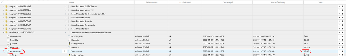

      gibt es eine Möglichkeit einen nicht selbst erstellten Datenpunkt mit einem Skript zu überschreiben?
      Ziel ist es, dass die gemessene Raumtemperatur eines Aqara Temperature and Humidity Sensors die durch den Comet Dect direkt am Thermosttatventil gemessene Temperatur überschreibt und das Thermostatventil damit die tatsächliche Raumtemperatur regelt.

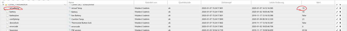

          paul53 @_tobias_ last edited by
          @_tobias_ sagte:
          Laut Adapter-Readme ist "actualtemp" "settable".
          • v522533
            v522533 last edited by
            mal ausprobieren, aber wenn ich mich richtig erinnere ging das bei mir nicht
            • v522533
              gerade versucht. geht leider nicht
                paul53 @v522533 last edited by
                @v522533 sagte:
                geht leider nicht
                Stimmt, laut "fritzapi" lässt sich nur targettemp setzen.

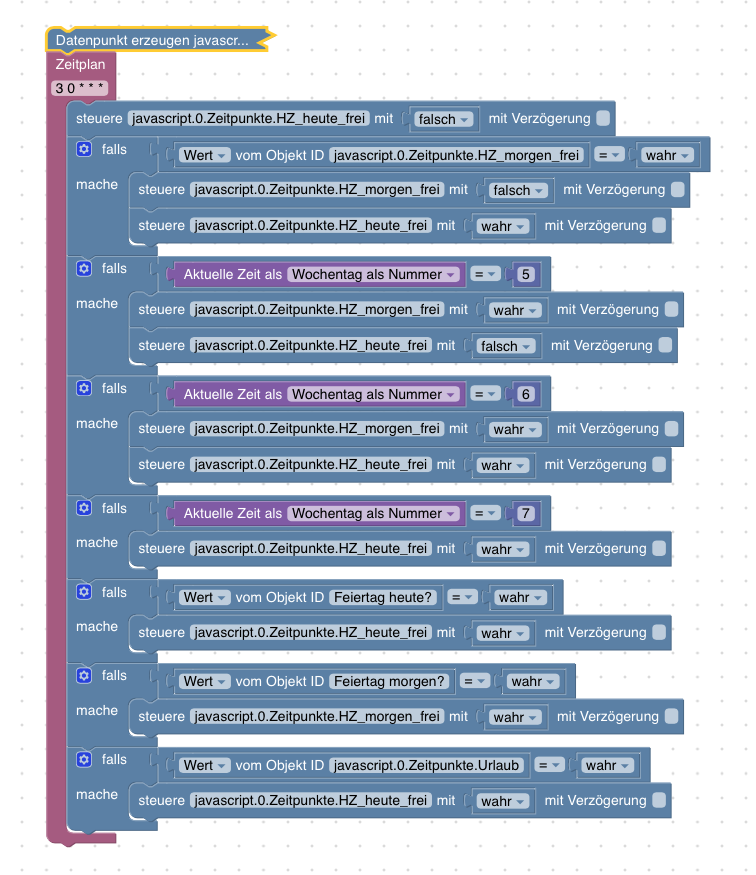

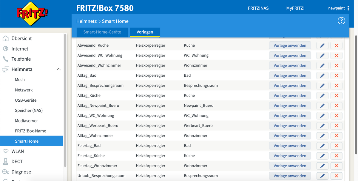

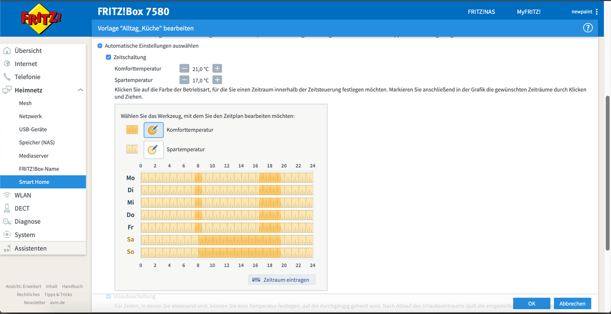

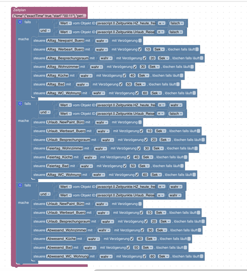

                        Hatte auch das Problem, ging nicht zu lösen, weil der Selbstlerneffekt beim Thermostat unterbunden wird, damit reagiert das ComDect nach ein paar Stunden mit wildem auf und zu drehen und der Datenpunkt der tatsächlichen Temperatur ist immer null bis zum nächsten Abgleich. Ich habe Ruhe bekommen seit dem ich die Temperatur im Raum einfach gemessen habe IR-Thermometer an einem Möbelstück in der Höhe von etwa einem Meter, diese Temperatur dann in beiden Thermostaten als Differenzdatenpunkt eintragen und schon waren sie annähernd gleich. Habe mittlerweile 20 Stück verbaut. Was richtig daneben geht sind die Wochenprogrammierungen der verschiedenen Hersteller von AVM und BEKO, Floureon (über Brodlink-Adapter)und Homatic über CCU. Das konnte ich nur lösen mit einer Schaltung über die Profile der steuernden Fritzboxen die sich per Blockly mit Feiertags-, Arbeitstags- und Urlaubsreglung für die einzelnen Gruppen von Heizkörperthermostaten täglich neu aktivieren lassen (fritzbox/Menü: Homatik/Vorlagen), die Thermostate anderer Hersteller dann nur als Datengeber für den Targettemp des ComDect benutzen, Dort alle Wochenprogramme unterbinden, also manuell einstellen! Den Temperaturanstieg beim Anheizen des Heizkörpers über die Solltemperatur habe ich nie so richtig unter Kontrolle bekommen. Ich habe Temperaturabweichungen von +/-4°C als optimal empfunden und einfach aufgehört an dem Problem zu basteln. Wenn die Scripte von gebraucht werden stelle ich die gern ein.

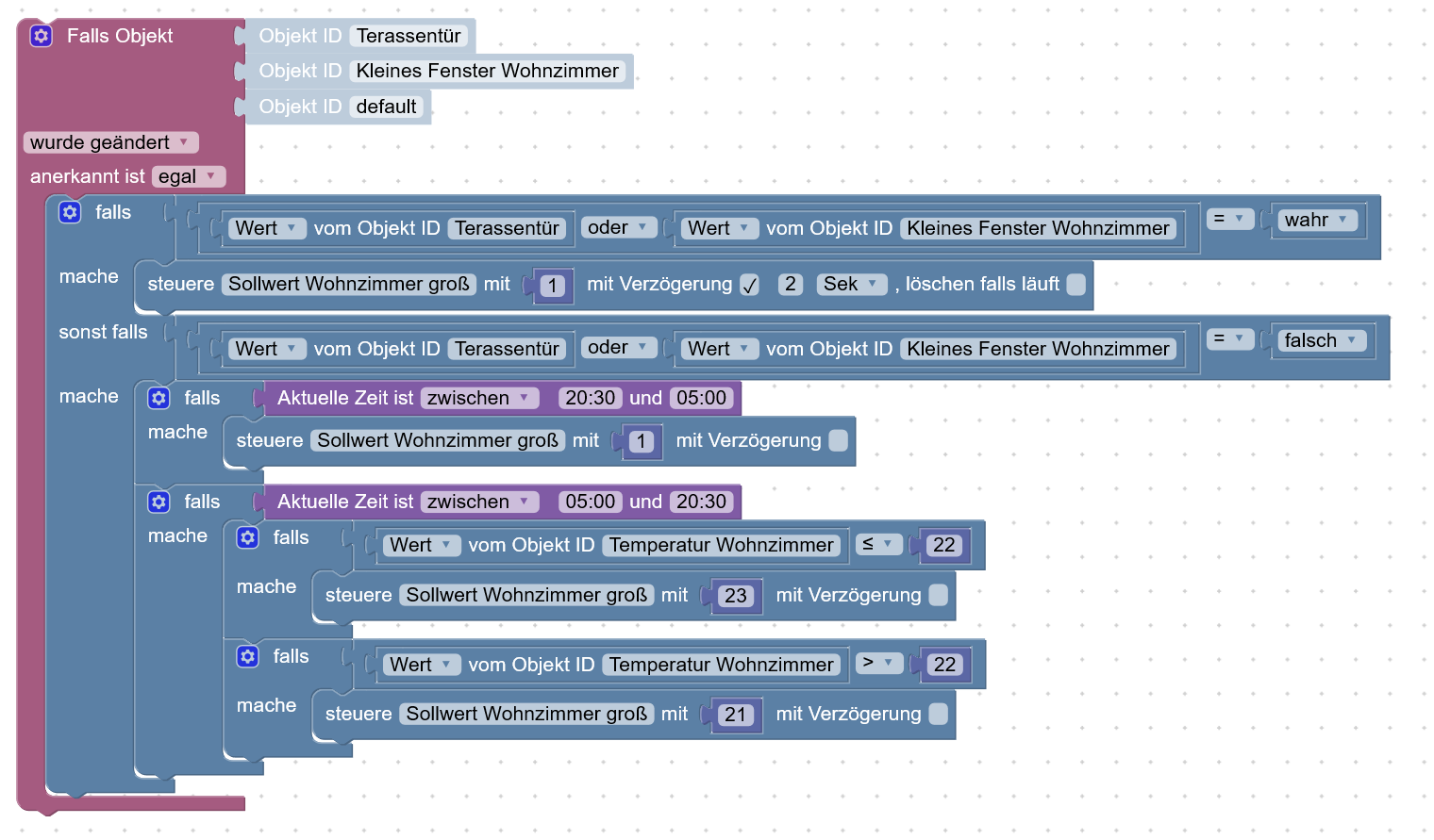

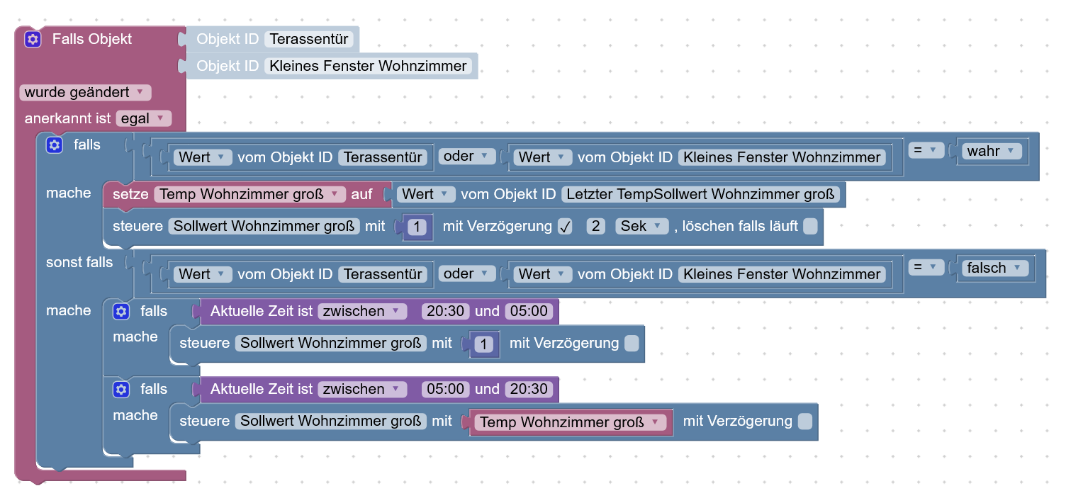

                          @v522533 ok - habe ich getestet und es funktioniert grundsätzlich. Wenn Temperaturmessung kleiner / gleich Wert x -> Heizung auf (bei mir Steure Sollert 23°C). Wenn Temperaturmessung größer 22°C Heizung zu (Sollwert 21°C).
                          Wie ist es möglich manuell (am Thermostat auf / zu drehen) die Temperatur zu korrigieren?
                          Also falls jemand im Haus entscheidet, dass heute nicht 22°C ausreichen, sondern 24°C und derjenige nur das Thermostat bedienen möchte und iobroker für ein Hexenwerk hält (ich möchte nicht behaupten, dass meine Frau gemeint sein könnte)... Wenn im Skript mit falls - mache Logik eine feste Zahl als Sollwert vorgegeben ist, wird ein Handeingriff spätestens beim nächsten Synchronisieren wieder rückgängig gemacht.?
                          Damit eine manuelle Veränderung des Sollwertes immer Vorrang behält und einen ganzen Tag gilt, sah mein Skript bisher so aus:
                          (etwas aufgebläht wegen Fensterkontakten und dem Wunsch, dass Fritz OS weiter steuert).Unbenannt.PNG
                          Die Variable "Temp Wonzimmer groß" bewirkt, dass eine manuelle Korrektur langfristig wirkt. Auch wenn zwischenzeitlich gelüftet wird.
                          Versuche ich den Temperatursensor zu integrieren, fällt mir nur dieser Ansatz ein:
                          v522533 1 Reply Last reply Reply Quote 0

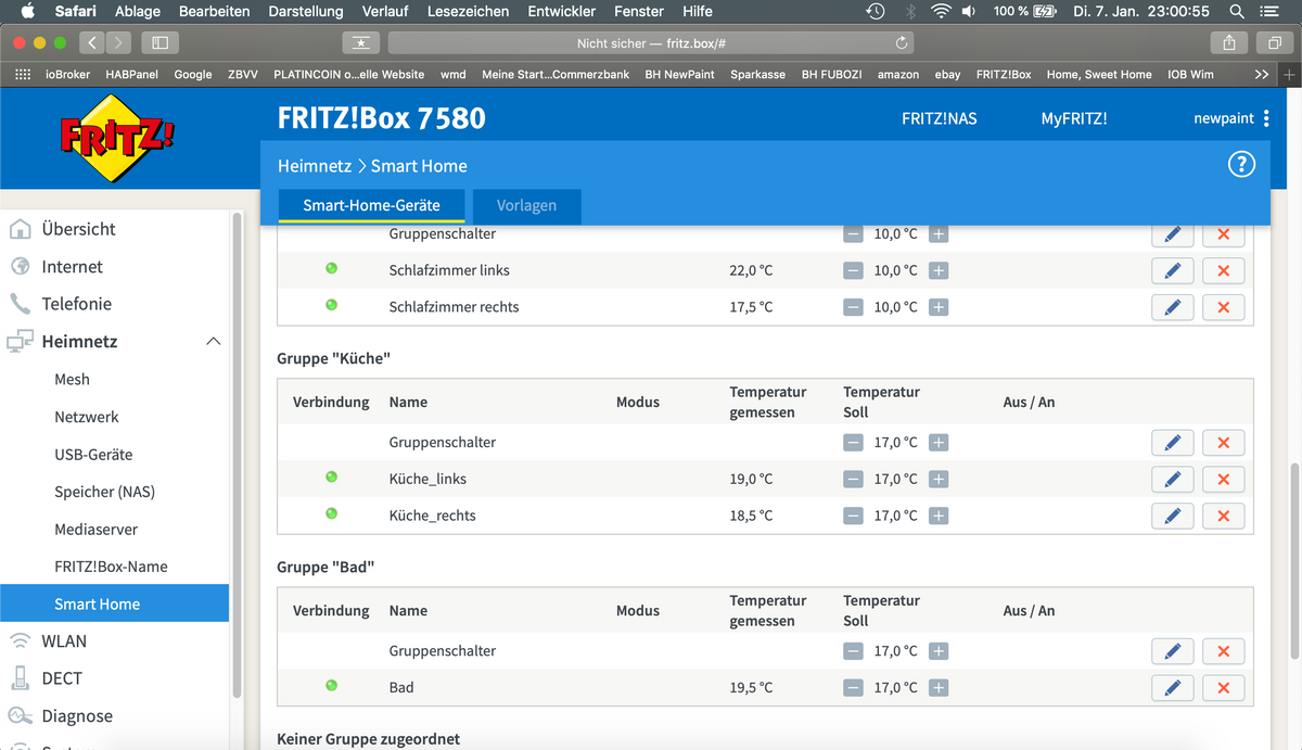

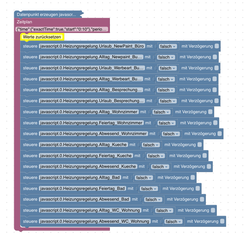

                              @_tobias_ ich versuchs mal mit einem Raum sonst wird es zu viel:
                              1. BEKO Wandthermostat Datenpunkt (Wochenautomatik aus): Temperatur-Vorgabe gebunden an ComDect Target-Temp.
                              2. actualtemp beider Thermostate mit der Differenzeingabe abgeglichen (IR-Thermometer) geht beim Comdect nur in der Fritzbox, beim Beko im ioBroker, in Homatik in der CCU.
                                ![in der Fritzbox](1.png Bild Link)
                                Arbeitstage/Wochenende/Urlaub
                                Zurücksetzen der Werte für Kontrolle
                                Einspielen der Vorlagen in die Fritzbox
                                Ich hoffe das hilft weiter.

                                • v522533
                                  v522533 @_tobias_ last edited by
                                  @_tobias_ sagte in Datenpunkt Comet Dect überschreiben?:
                                  ich mache das über alexa, oder über ein tablet an der wand. dort wird der neue wert eingegeben und dann passt auch das skript. am thermostat selber wird bei uns garnichtseingestellt.
