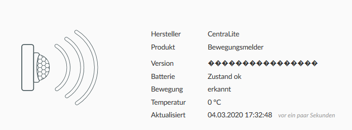

        Habe nun einen Osram Motion Sensor eingebunden.
        Als Versions Nummer bekomme ich merkwürdige Zeichen?!
        Ist das eine Sache, die Du beheben kannst?
        Edit:
        Name aus Phoscon App wird wieder nicht übernommen.

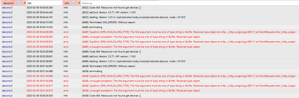

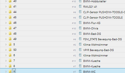

          Hi, gibt es bei Sensoren und Schalter irgendeine Begrenzung der Anzahl? Ich konnte 20 Senoren und Schalter Problemlos einbinden. Beim 21. kriege ich jetzt keine Objekte mehr angezeigt. In Phoscon ist er aber vorhanden und lässt sich auch verwenden. Habe Ihn auch schon mal glöscht und neu angelernt, keine Änderung. Es handelt sich um eine Ikea Fernbedienung, 2 andere habe ich auch schon drin und auch unter den Objekten dargestellt.
          Habe es mal mit Adapter neustart versucht, da kommt dann im Log.
          (1501) Code 404: Ressource not found get devices: []
          hat das etwas damit zu tun?
          Adapter Version ist 1.2.5
          Ich habe ein ähnliches Probleme. Ich bekomme einen weiteren Xiaomi Kontaktsensor nicht unter Objekte bei ioBroker angezeigt. Es ist bereits der zweite, funktioniert also grundsätzlich (beide Version 20161128).
          Sensoren habe ich 14 angelernt in der Phoscon App.
          Unter ioBroker Objekte bin ich bei Nr. 50 angekommen. Da gibt es wohl keine Begrenzung?
          Edit: ich habe vorher auf 1.2.6 geupdatet und habe auch die neue Gateway firmware 2.05.74.
          Problem muss ich leider bestätigen, mit 1.2.4 bekomme ich den neu angelernten xiaomi Fenstersensor nicht als Objekt geladen. (Deconz 2.05.71). Update auf 1.2.6 bringt keine Änderung, da Adapter dann nicht grün wird (404)..

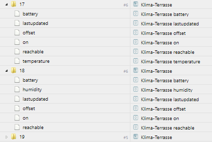

            Die Messdaten werden ja als eigenständige Sensoren ausgegeben. Die Frage wäre, ob es irgendwie anhand einer Geräte_ID oder so in der DECONZ-API eine Möglichkeit gibt, die zwei Sensoren Power und Consumtion dem passenden Geräteeintrag im Bereich Lichter zuzuordnen. Habe hier mehrere dieser Steckdosen im Einsatz. Derzeit werden ja die neuen Sensoren nur mit dem Namen "Consumption" und "Power", gefolgt von einer fortlaufenden Zahl angelegt. Daher muss man halt direkt nach dem Anlernen einer neuen Steckdose die Objekte in ioBroker umbenennen, damit man sie später fehlerfrei dem jeweiligen Gerät zuordnen kann.

              @Jey-Cee
              hab nun das nächste Gerät (Ikea Dimmer) der vom Phoscon ohne Probleme angelernt wurde aber vom Adapter nicht mehr erkannt wird.
              Hab mittlerweile auch 2.05.74 und 1.2.6 der Adapter... verändert hat es allerdings nichts
              • Jey Cee
                Ich hab gerade mit @Alex975 mal über sein System geschaut wegen der Nicht erkanten Geräte in ioBroker.
                Es hat sich herausgestellt das sie schon da sind aber aufgrund der Benennung nicht zu geordnet werden konnten.

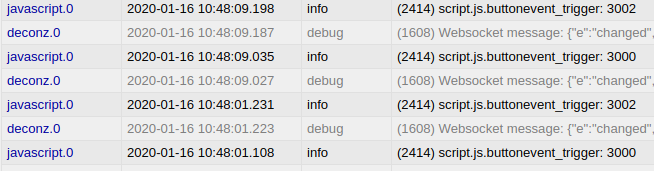

                Solltet ihr dieses Problem auch haben Empfiehlt es sich den Log Level der Adapter instanz auf debug zu stellen und eine Wertänderung des Sensors zu Provozieren und zu beobachten für welches Gerät Änderungen im Log auftauchen.

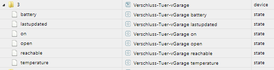

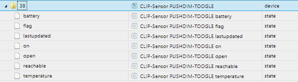

                            • lobomau
                              lobomau @Jey Cee last edited by lobomau
                              @Jey-Cee sagte in Test Adapter deConz v1.2.x Github:

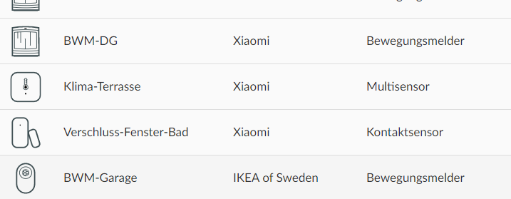

                              YES! Das war der richtige Hinweis. Er wurde angelernt und erscheint auch unter Objekte, aber unter einem Begriff, den ich nicht genommen unter Phoscon APP. Ich habe es unter Phoscon App "Verschluss-Fenster-Bad" genannt. Unten seht ihr beide angelernten Türsensoren im Vergleich, oben der erst angelernte und da drunter der zweite, den ich eben erst identifiziert habe:
