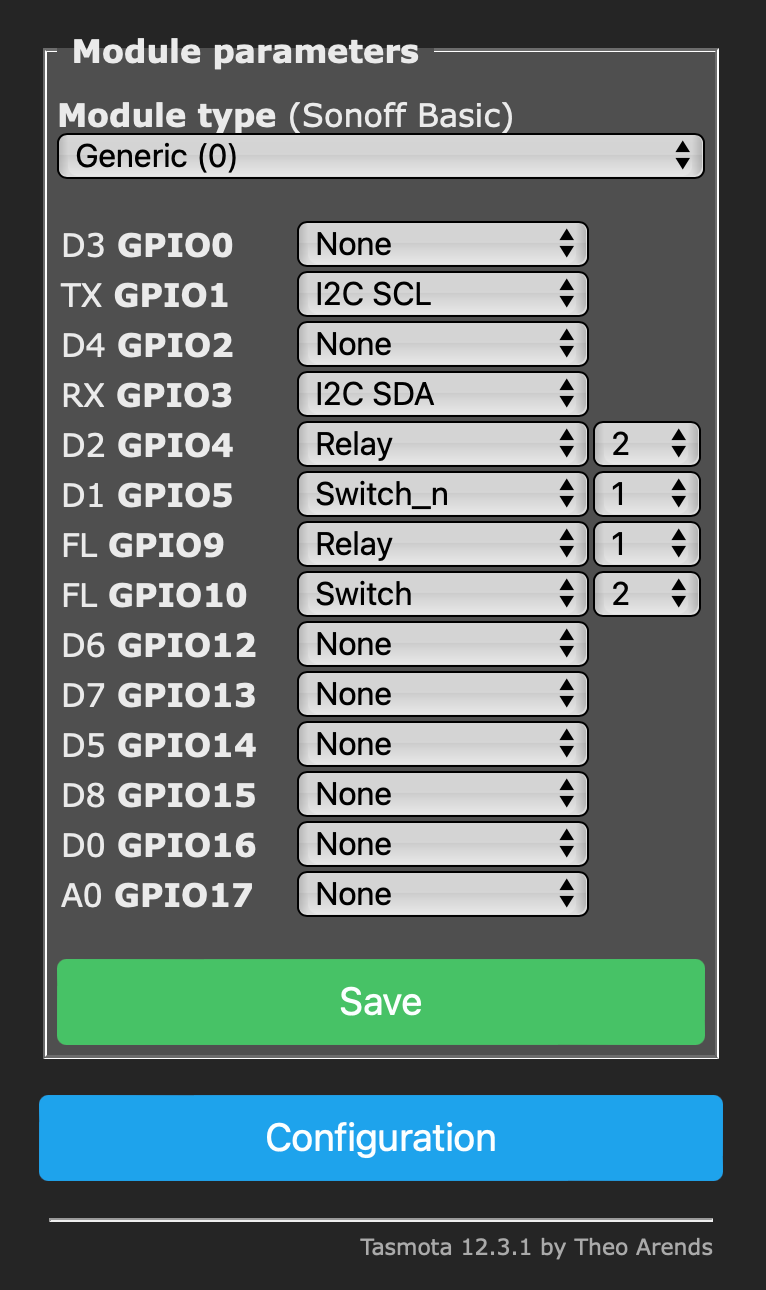

                      tinchen40 @tcj last edited by
                      Geht aber auch wenn man in der Konfiguration den shelly auf generic stellt.
                      Aber das Schalt Relais muss darf nicht 1 sein.
