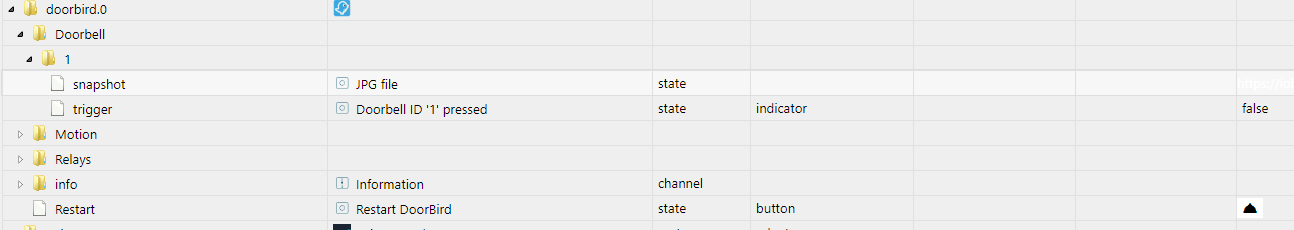

              Wie ich im Adpater sehe - kann ich da einen "Button" zum Restart drücken. Kann man so einen "virtuellen" ioBroker-Button via shellscript erreichen...?
              Vermutlich ist dann dieses Script -> https://forum.iobroker.net/topic/27008/iobroker-log-auslesen-und-verarbeiten/16 erweiter um Reaktion und zurücksetzen des DP am sinnvollsten... was denkt Ihr?
