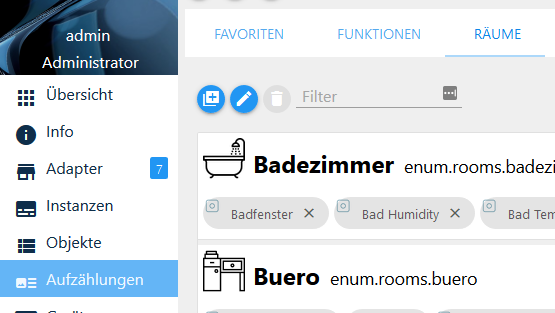

      Ich habe ioBroker vorkurzem neu aufgesetzt und seit dem hab ich das Problem das ich keine Aufzählungen mehr hinzufügen kann ... Sprich Räume etc

        @alexdacosta89 sagte in Intelligente Aufzählungen Fehler iOT Adapter:
        allerdings kann ich es keinem Raum zuweisen ,
        es gibt mehre Möglichkeiten das zu tun
        oder so
        welche Version von
        • Iot
        • Admin
        • Js-Controller
        oder anders gefragt, funktioniert der Iot überhaupt?
        oder ist dein Screen von oben nur ein Browser Fehler, eventuell mit nem anderen Browser getestet?
        • crunchip
          crunchip Forum Testing Most Active @alexdacosta89 last edited by crunchip
          @alexdacosta89 dort fügt man auch keine hinzu, oder meinst du, es werden keine angezeigt.
          Hast du auf dem Reiter Links "Aufzählungen" etwas angelegt und Geräte schon einer Funktion und Raum zugewiesen?
            alexdacosta89 @crunchip last edited by
            @crunchip ich habe in Aufzählungen bereits etwas angelegt allerdings kann ich es keinem Raum zuweisen , in meiner letzten Installation mit der alten Node Version ging dies noch
            allerdings ist es momentan einfach nicht möglich ... alles andere wie Zigbee läuft einwandfrei

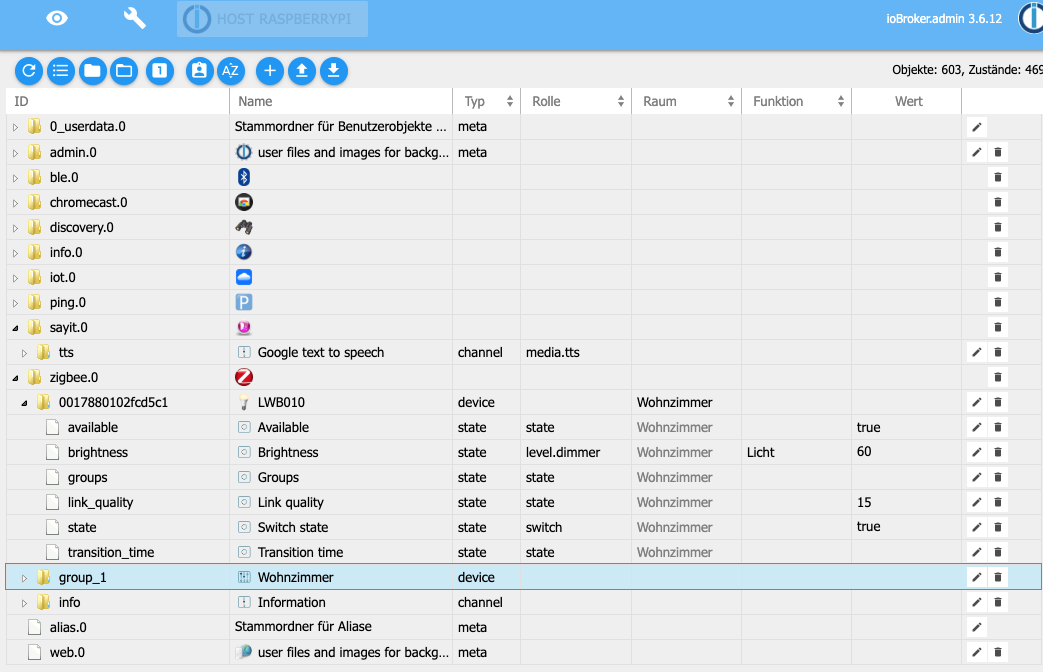

                        • crunchip
                          @alexdacosta89 state switch ist zum an/aus schalten
